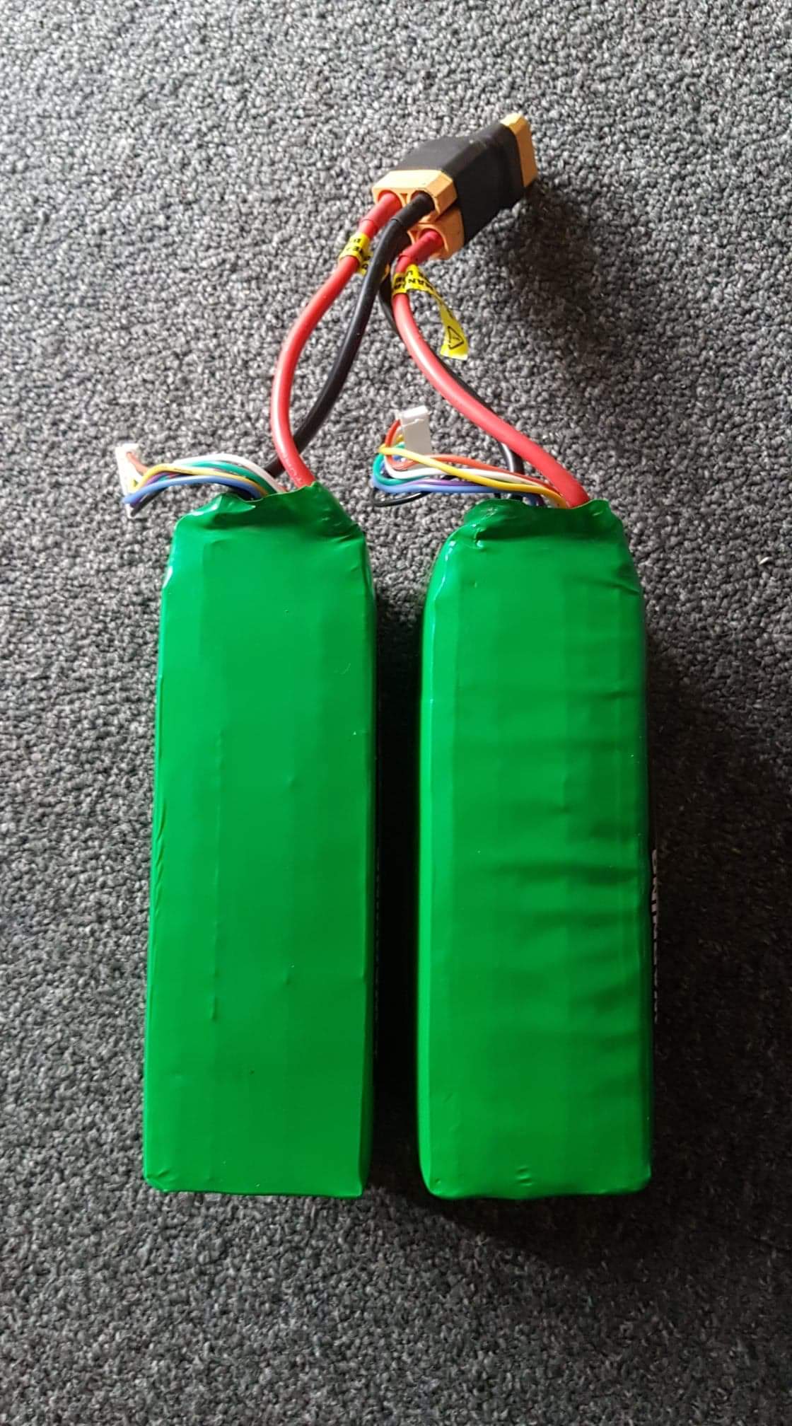

Excellente board, même sans base de comparaison en emtb, juste décu d’avoir arraché la protec au 1er ride de phacochère et d’avoir une des 2 piles qui a bien gonflé.

Rah la vache ça doit dépoter t’as du lourd la…sauf niveau batterie^^ La deux multistar 10c en série ça fait clairement pas le taff sur un tel build, les miennes passait très bien sur ma street, dès que je les aient branchées sur le mtb ça a gonflé direct, check leur tension mais ça va s’empirer, les multistar faut oublier en mtb si beaucoup branchée en parallèle.
Donc yep t’as une de tes batteries qui te lâche, fait gaffe!
yo, merci du conseil non, effectivement je leur ai pas fait de cadeau sur un petit ride de 12km , en les sortant de la boite à l’arrivée elles étaient à 35/40° (t°ext 12°) je pensaient m’orienter vers les graphènes 12Ah de chez HK mais c’est encore un billet de 300e à sortir

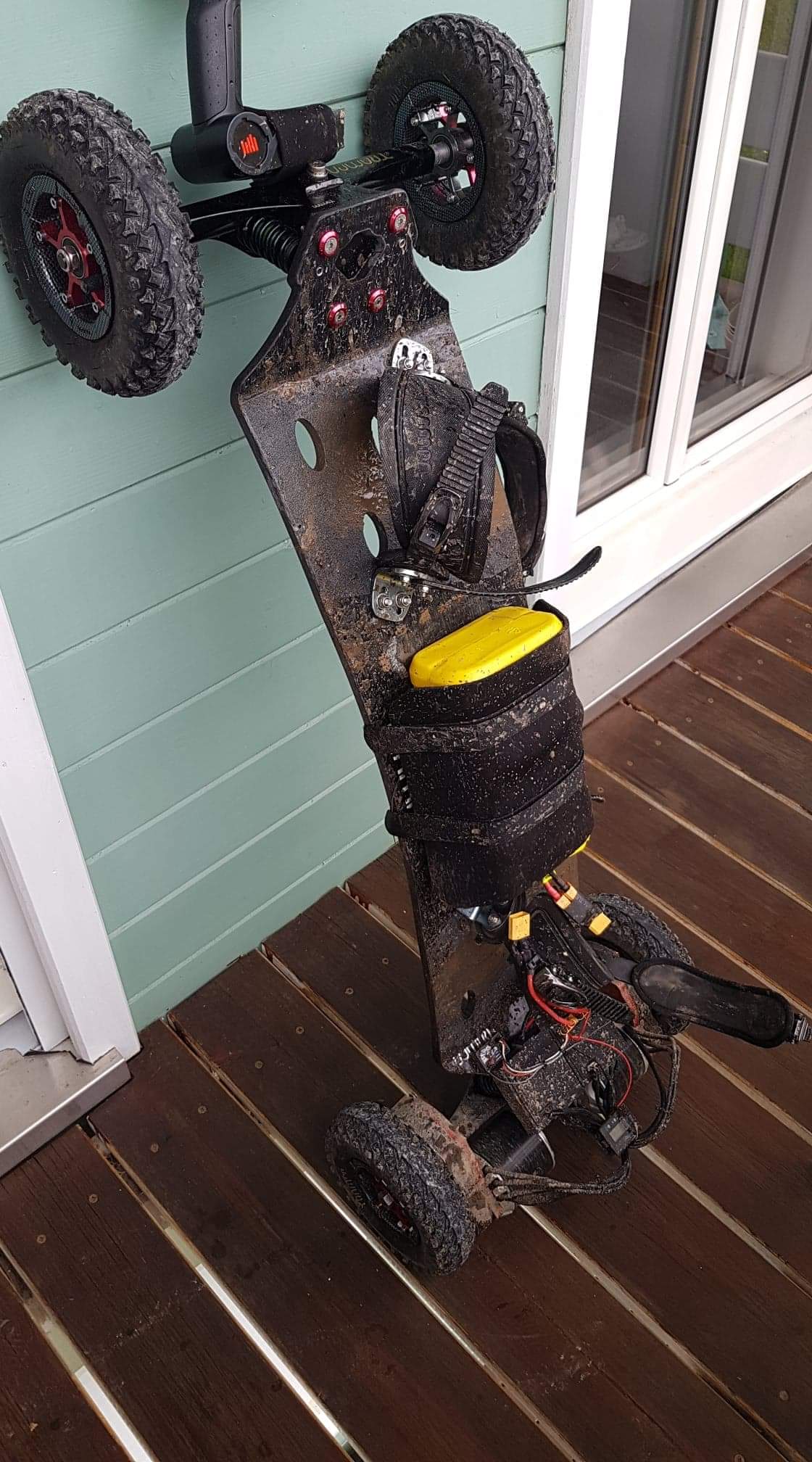

Question technique, je n’y connais rien par contre par rapport aux photos wowwww tu es dans le sale mdr, et oui carrément comment ça se passe le nettoyage pour les e mtb quand tu es passé dans la boue ? À l’eau tu risques de tout bouziller, comment vous faites les gars ?
L’eau c’est pas si mauvais, sur les parties mécaniques c’est bon (en théorie les moteurs aussi (brushless hein) peuvent passer sous l’eau)
Un chiffon mouillé (voir une éponge au début), tu fais deux trois passages, et c’est bon

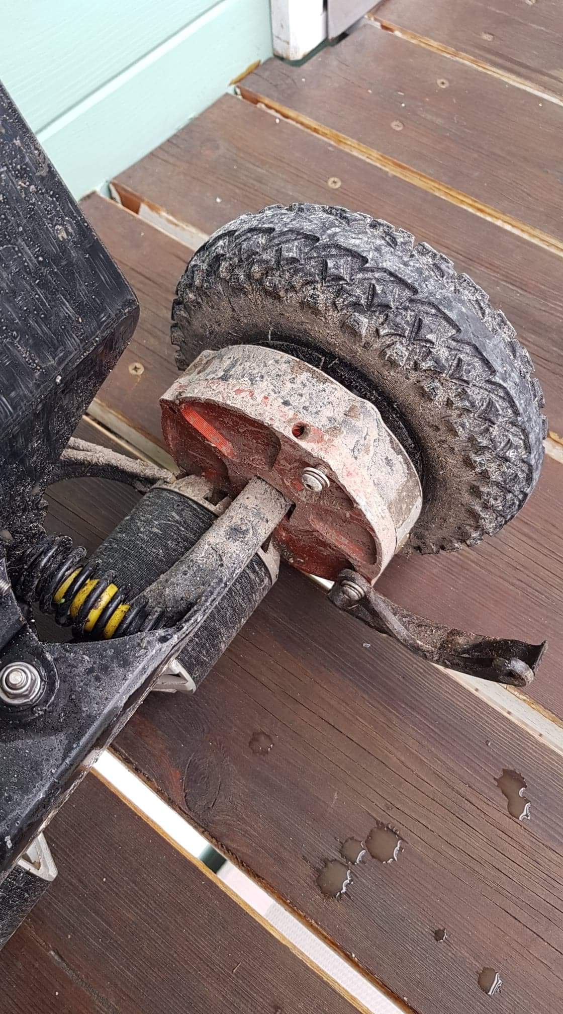

Le problème pour les moteurs, c’est les roulements qui ne sont pas en inox.
Moi je nettoie avec une brosse à vélo, avec des poils doux. J’ai arrêté avec le compresseur d’air. J’ai bousillé des moteurs comme si la merde était allée encore plus en profondeur. Au lieu de ça, l’aspirateur au cul du moteur c’est mieux.
Vaut mieux éviter l’eau. En plus avec la poussière ça fait de la boue. Un mountainboard, c’est toujours un peu sale.
Effectivement j’en suis arrivé à la balayette à poussière avec un spay flotte à plante pour le deck seulement, quand ça sert c’est sale.
Pour les roulements c’est bien vu, ils sont déjà pas ouf (bruit) j’ai passé la board au vesc tool tout à l’heure et lors de la detection le tool me sort 117A max pour 1 moteur et 87A pour l’autre, ça fait une belle diff (pas ouf les aps)
Les sensors on l’air ko vu la bad detection pour le foc… Bref, je me palucherai sur le pourquoi du comment cet hiver.
J’aurais souhaité savoir si quelqu’un imprime à des tarifs honnêtes, le binz c’est qu’avec le maxi drive, la garde au sol est limitée en 8 pouces, d’où les drive guard en tpu d’e-toxx, seulement j’en arrache 1 par sortie, et à 20 boules la paire (sans frais de port) c’est pas possible, 20 balles le plasique imprimé je veux bien mais faut que ça dure, à ce prix là le jetable c’est pas top…

Les 10Ah multistar (chargée à 4.18V par cellule) qui me donnent une autonomie de 8km avant le cut off (1cellule morte dans la bataille) du coup je pensais passer sur une 12S3 ou 4P, vu que je compte pas faire plus de 25kms par sortie (si il y a des rider du forum qui proposent leurs services, il me semble que @Goldenkiller en est)

boite waterproof pour les vesc6 qui en prennent plein la poire

pour des li ion il te faut plus de cellules en parallele, vu que tu tires plus qu’en street: si tu regles tes vesc à 50A chacun il te faut une batterie capable de fournir 100A sans broncher (si tu veux qu’elle dure :p)
J’ai causé avec un gars qui fait des packs sur le groupe fb, et il faudrait une 12s8p (+de 600e) pour tirer autant d’amperes que 2x 6s12Ah graphenes turnigy (300e) en série, du coup je pense que mon choix est fait
Vu que les moteurs prennent 150A max (chiffre sûrement gonflé) et les vesc6 120A (pareil) les graphenes donnent 180A en continu, je pensais brider le tout en 80Amps par moteur pour garder une marge.
Après j’ai vu que @Pimousse avait fait gonfler les sienne avec 21.5A de moyenne alors je compte pas attaquer les col de haute savoie en wheeling mais ça parait peu vu ce qu’elles sont sensées encaisser.
Le problème dans mon cas venait aussi en partie que les batteries était emprisonnées dans une boite étanche sans ventilation.
J’aurais roulé avec le capot de la boite entre-ouvert, ça aurait grave soulagé les batteries (peut-être pas évité le gonflement quand même).
