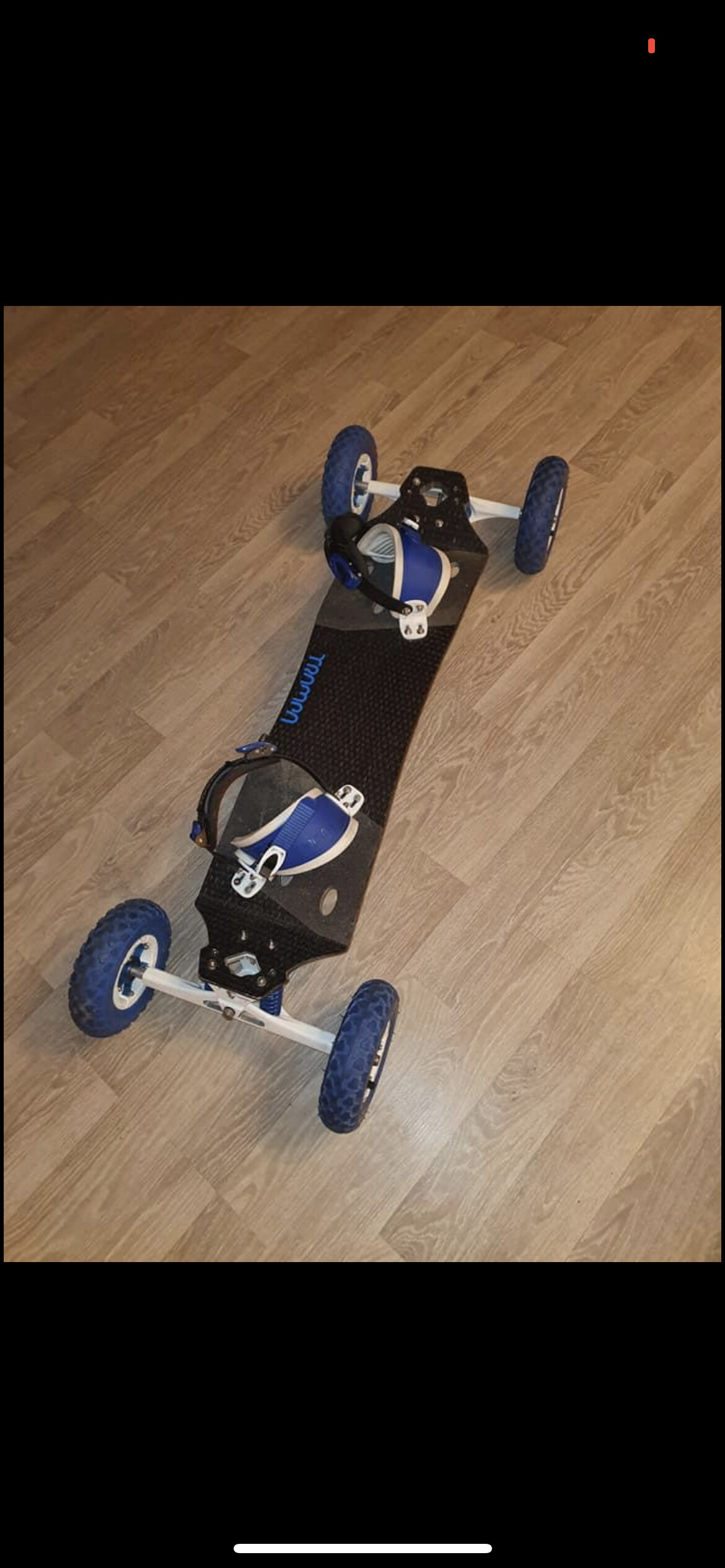

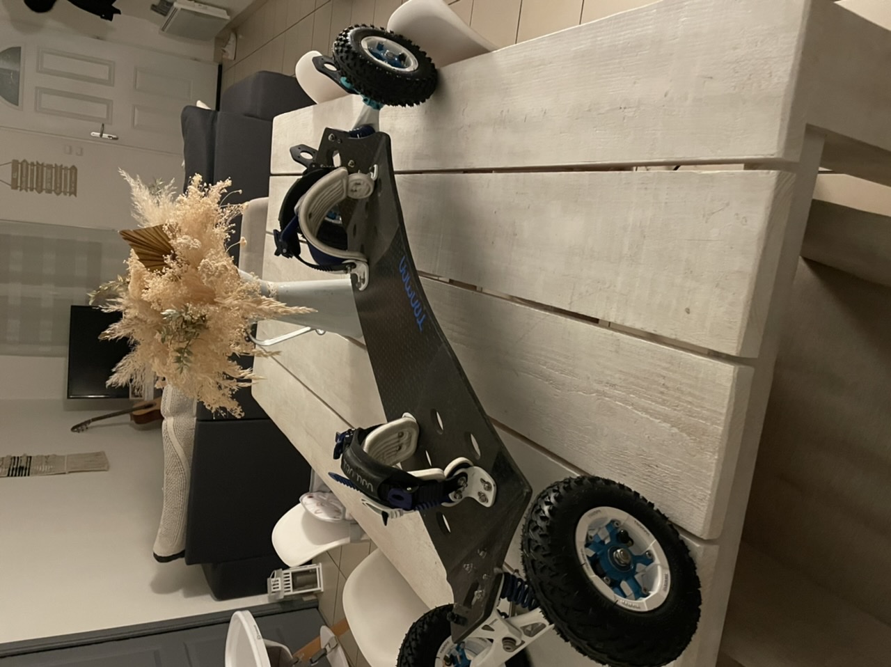

Je suis nouveau et j’entame ma première e-mountainboard que je viens de me procurer,
Une trampa holy pro 35 en 15 ply
Trucks ultimate titane
Roue superstars
Photo prochain post

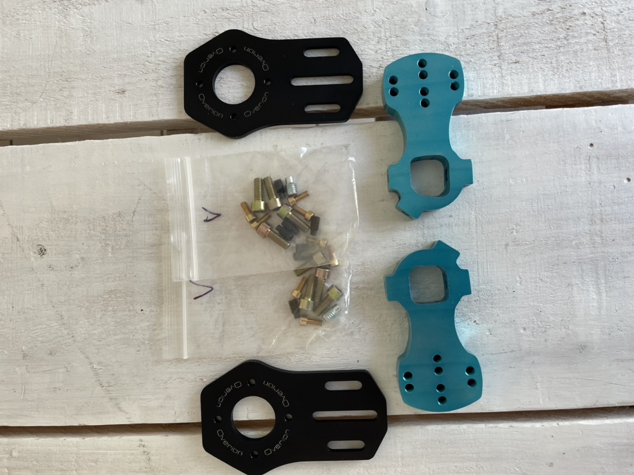

Pour tes mounts tu peux prendre aussi chez Overion ou bien idea, les deux sont bien (ou trampa…)
Avec mention particulière pour Overion (les miens comme ceux de beaucoup viennent de chez lui), il est pas trop cher, rapide et toujours prêt à renseigner.

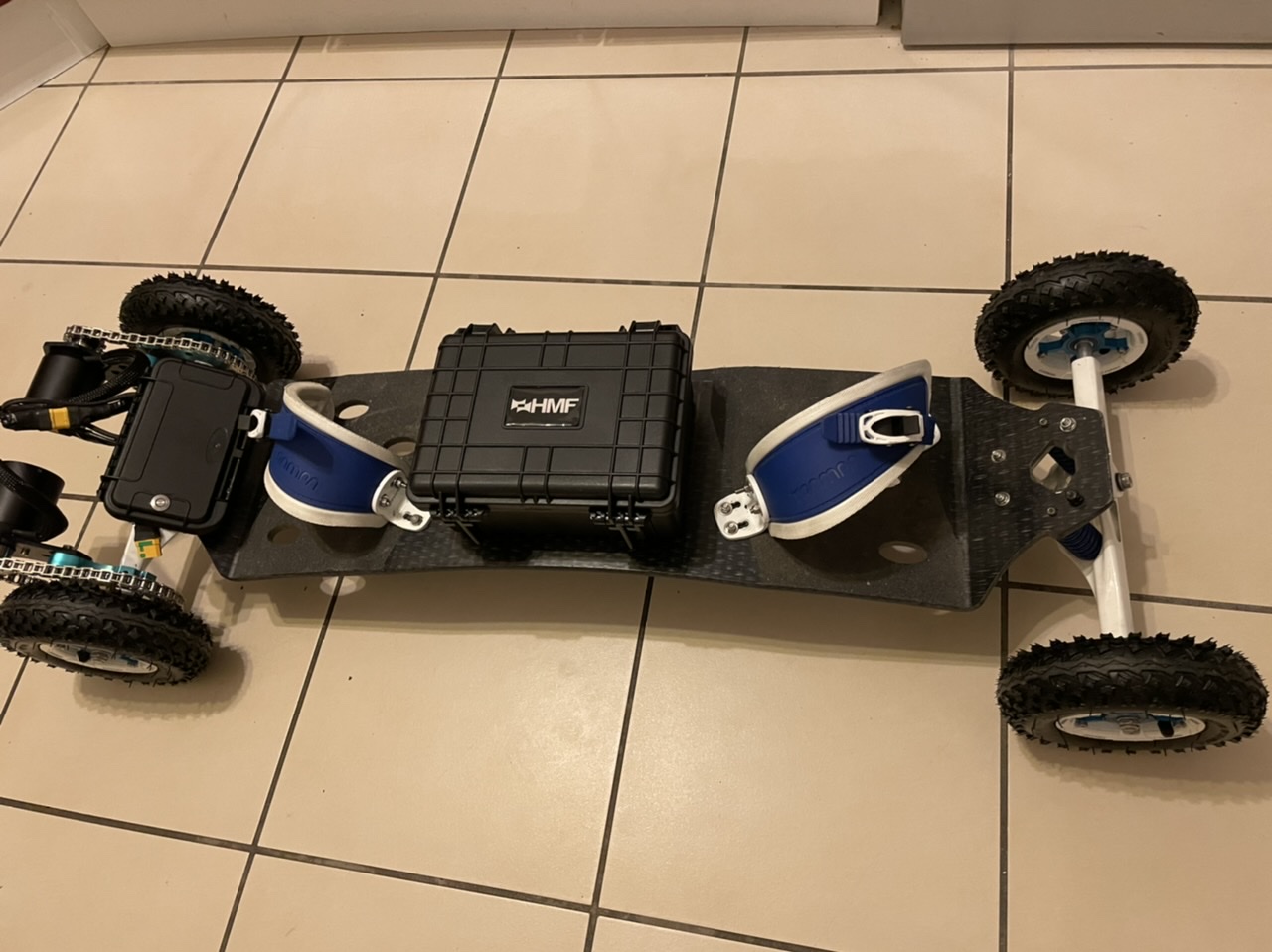

Ça commence à prendre forme

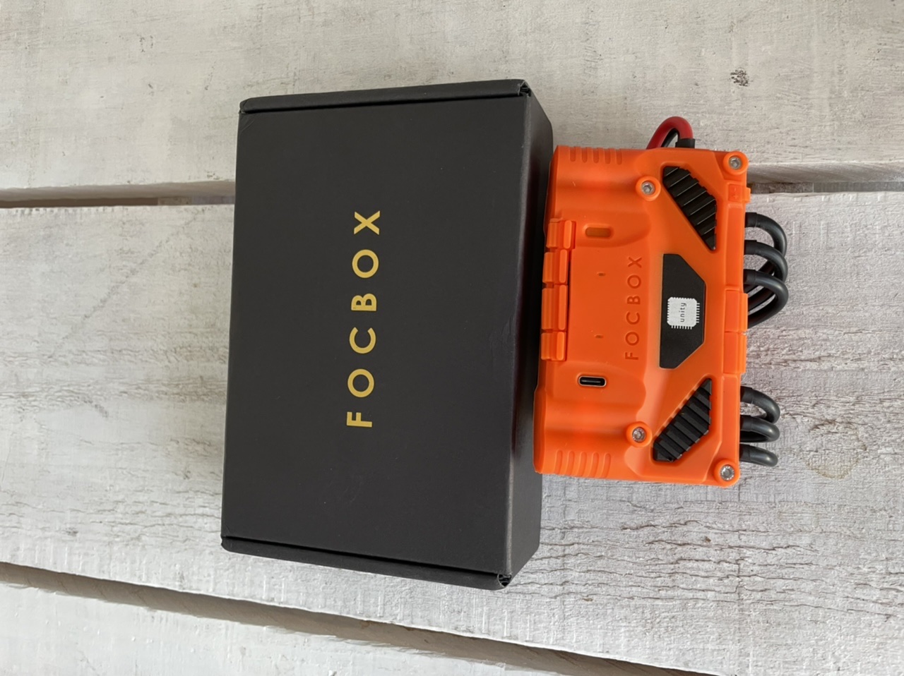

Focbox unity + reçu
Et les motor mounts de chez overion aussi

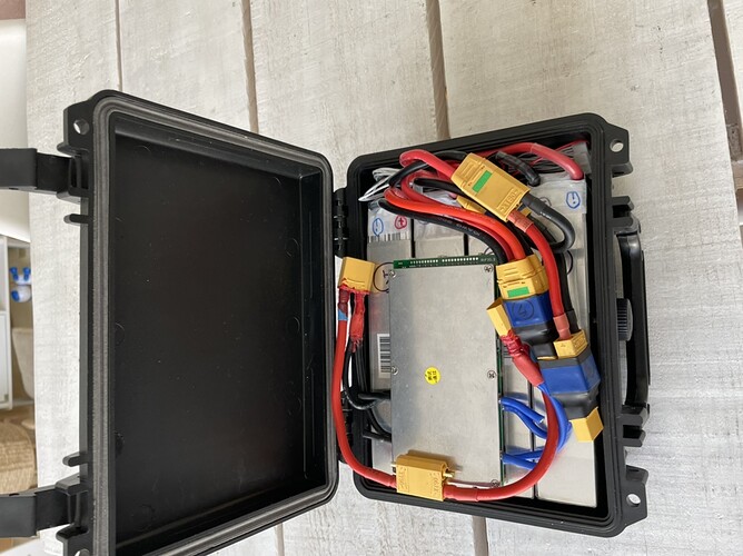

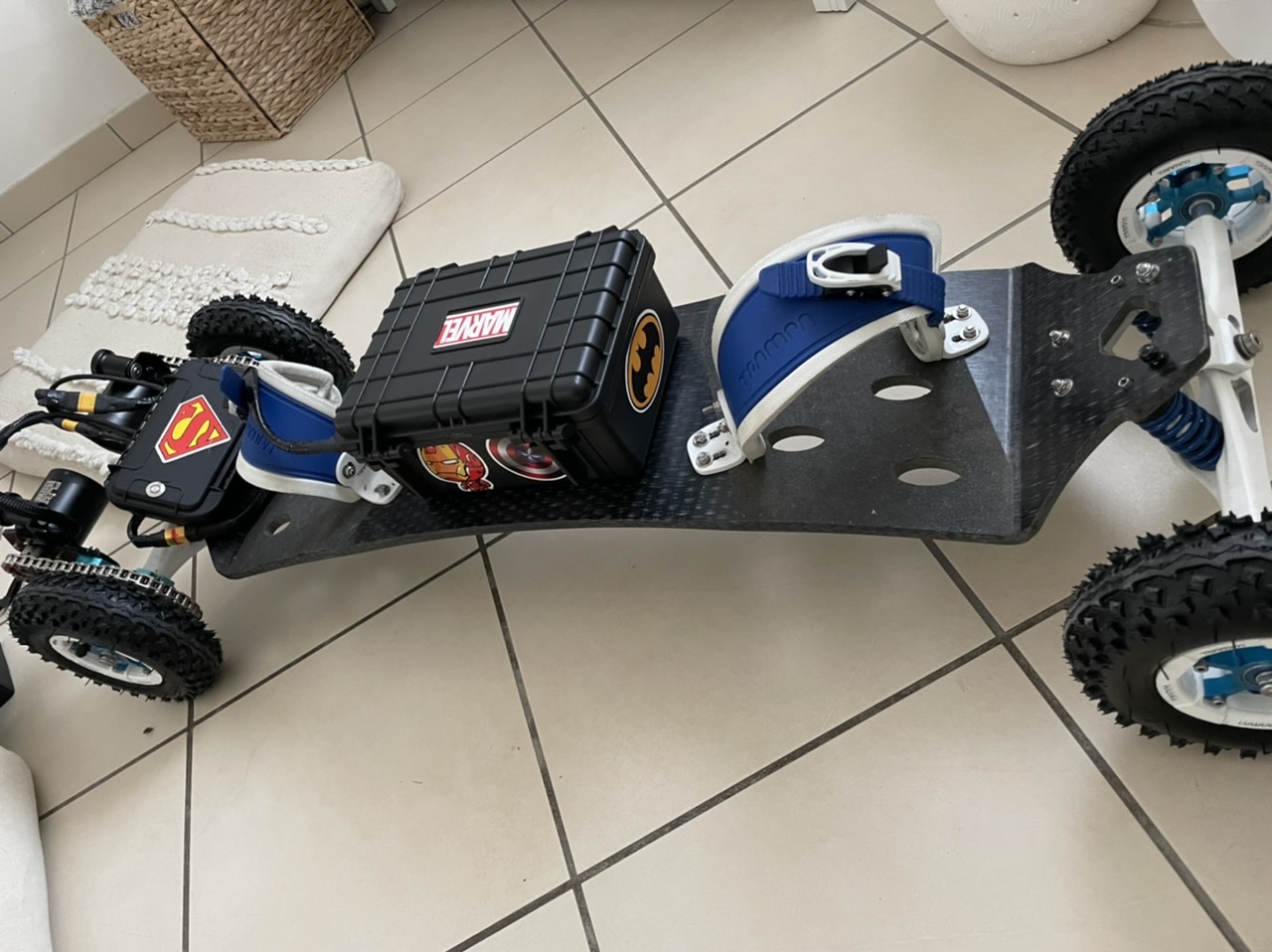

Salut,

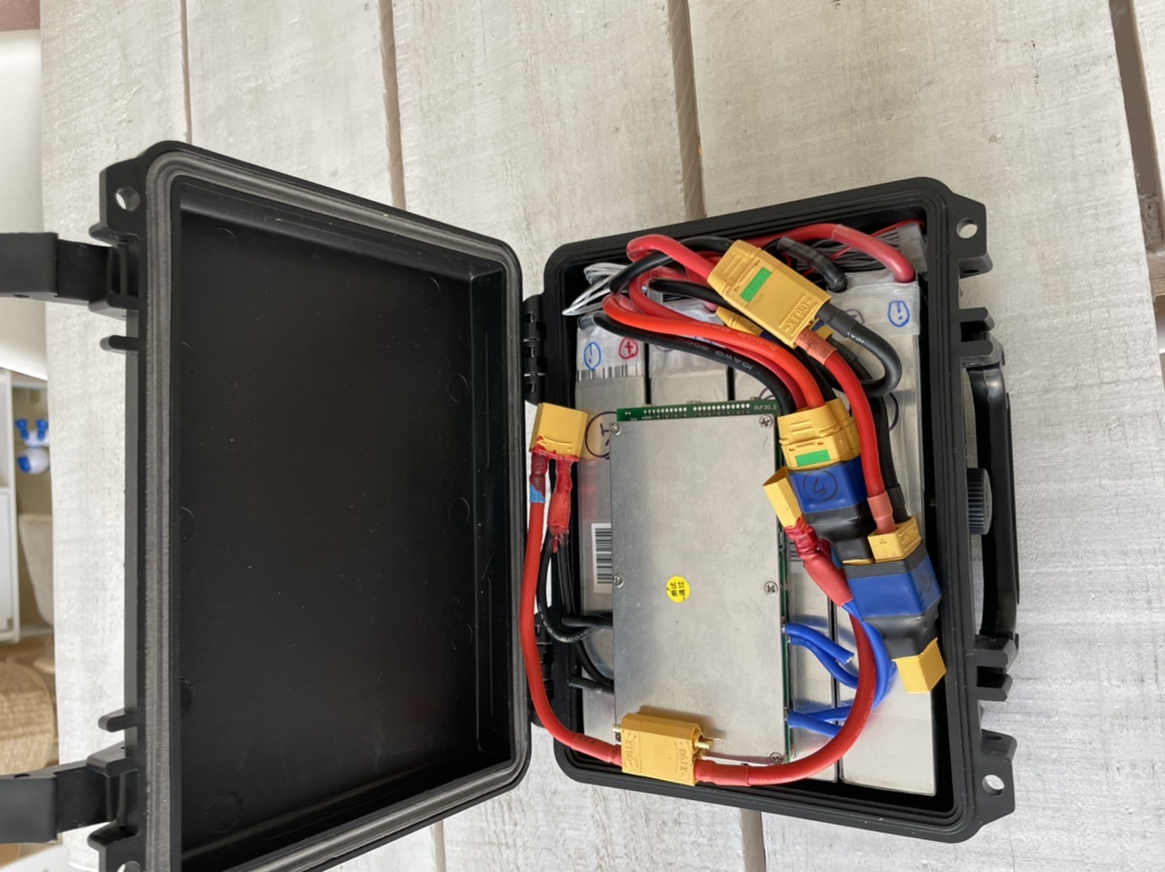

Je reviens après avoir pas mal avancé, je vous mets quelques photos, il me reste la configuration de mon bms et de ma focbox

J’ai une petite question qui me trotte dois-je mettre des fusibles quelque part ? Si oui de combien et où ça ?
Merci par avance
un bon gros fusible 100A ou plus en sortie batterie , ça peut pas faire de mal . en cas de souci elec dans l’esc , ça evitera de faire fumer la batterie …
Je peux le mettre sur mon câble d’alimentation qui vas de ma box batterie à mon boîtier esc ?
oui . ou dans le boitier batterie . sur le + ou le - .
Super merci du conseil je vais me monter ça
