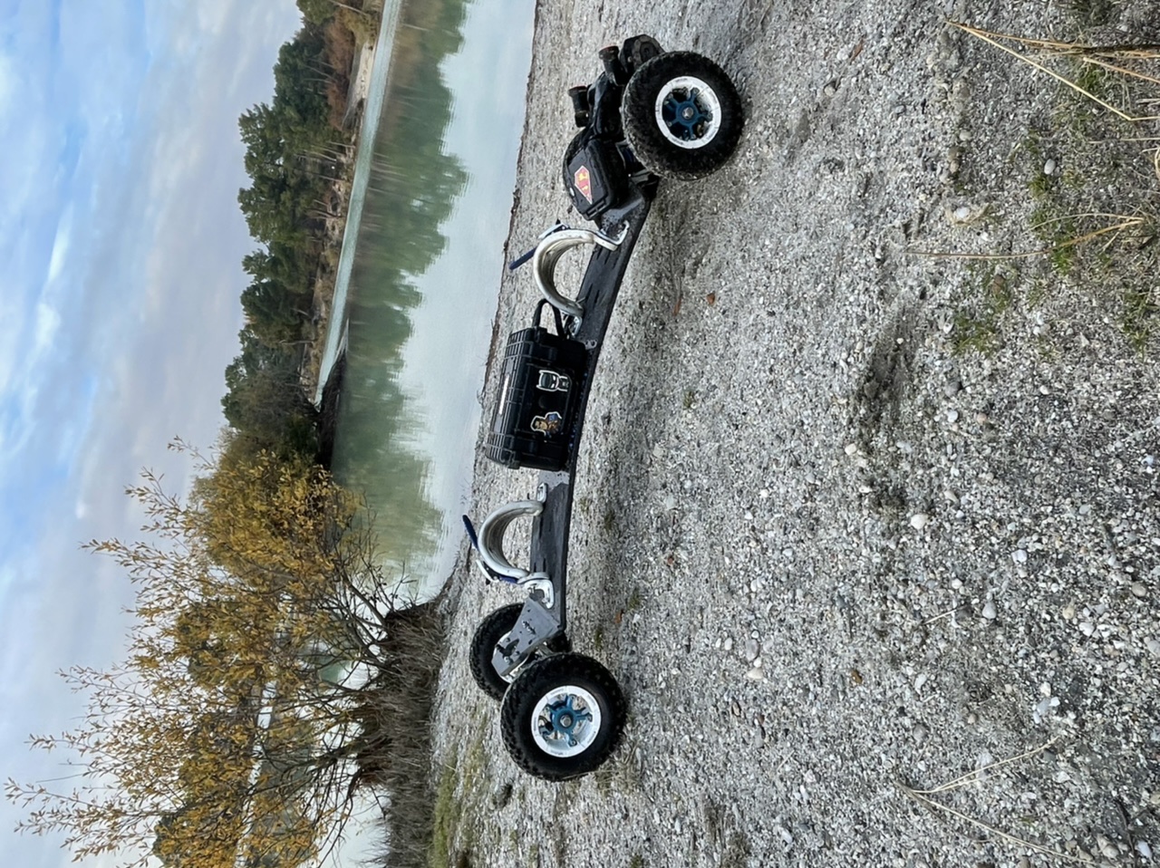

Quelques nouvelles après plusieurs sorties, c’est un régale, niveau accélération plus que suffisant et en vitesse pour l’instant j’ai pris 40 km/h et je n’étais pas à fond mais je ne me sentais pas d’aller plus je pense qu’au delà plus trop d’intérêt surtout pour les sentiers dans les bois.
Je voulais vous poster une petite vidéo mais le contenu ne veut pas se mettre sûrement trop gros .
J’ai rajouté des dampa jaune et franchement on ressent bien la différence.
L’autonomie en mode sentier single et sous bois et celle attendu donc top
Good ride
