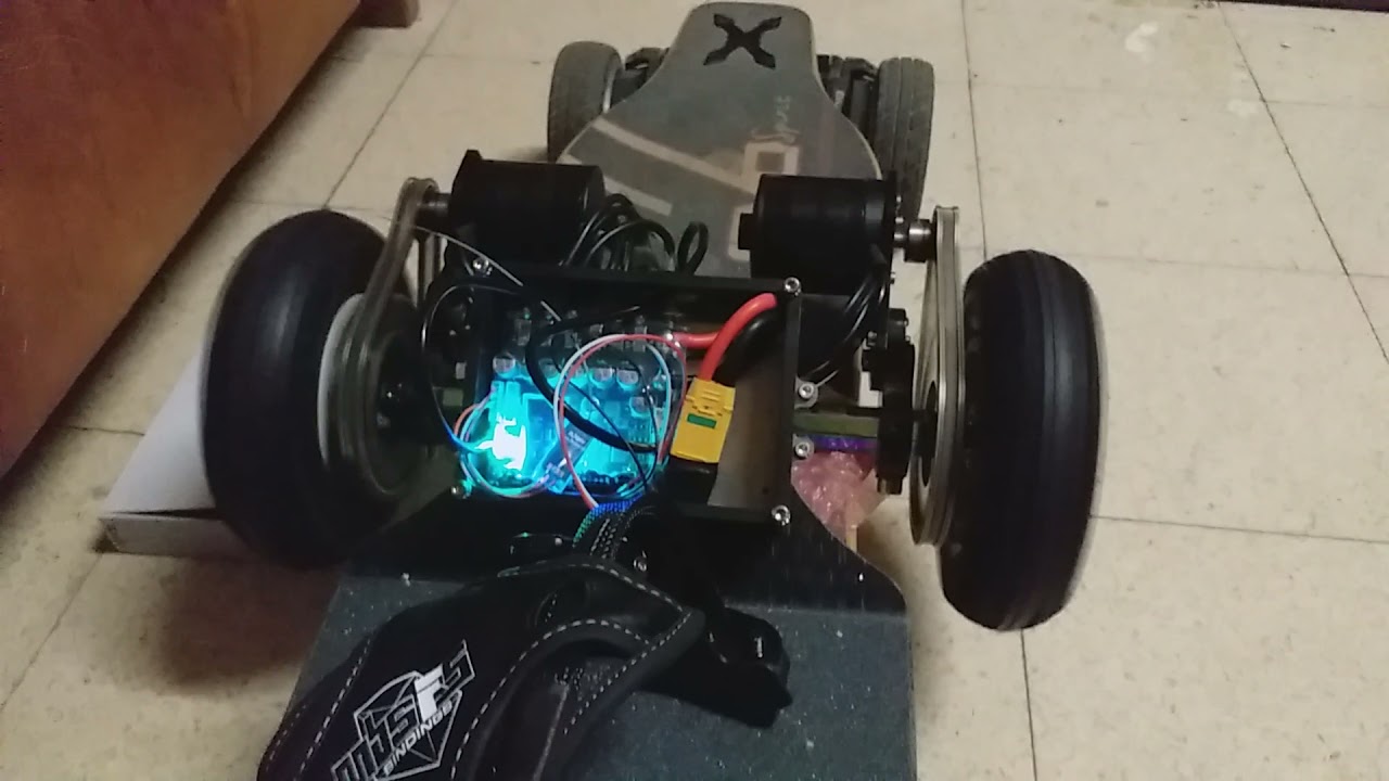

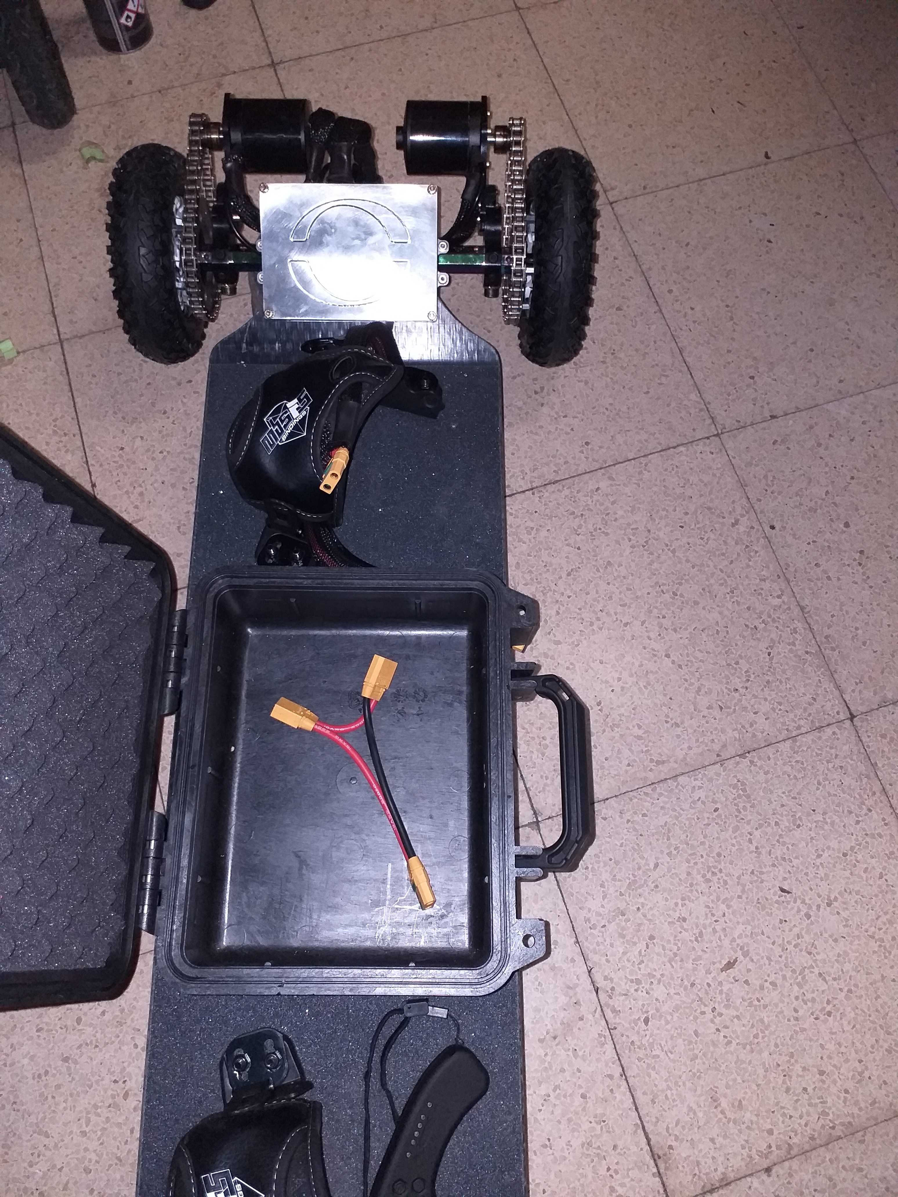

Salut à tous,
Voilà c’est presque terminé…quelques tests pour voir si tout va bien… mais ça a l’air d’aller fort ![]()
Cool, pour faire un test plus representatif: tu bloques l avant de la board, laisses les roues arriere sur le sol et tu mesures le niveau en decibels des cris de madame en voyant son carrelage tout noir…
Mets une sangle sur ta pelicase, fermes le boitier vesc et va faire un vrai tour! C’est toi qui dois rentrer tout noir!
