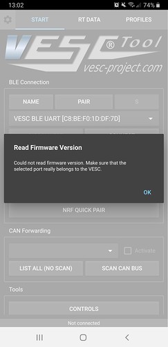

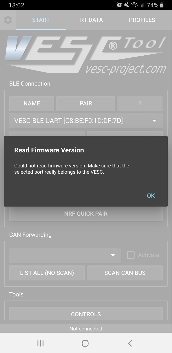

Je vais essayer avec le nouveau pour voir si il fonctionne ,celui la c’est un mini et pas un plus pro switch comme le premier et si je dois faire la même manip . Un petit truc tout bête mais il faut le savoir…

Dans l’idée tu n’auras pas besoin d’ordinateur si le problème etait bien celui là, ton vesc devrait rester allumer et tu devrais pouvoir faire ta connection bluetooth pour le parametrage!

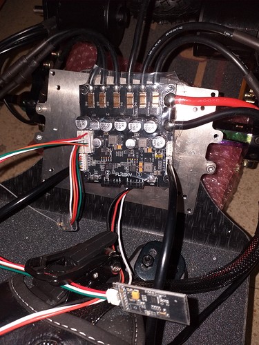

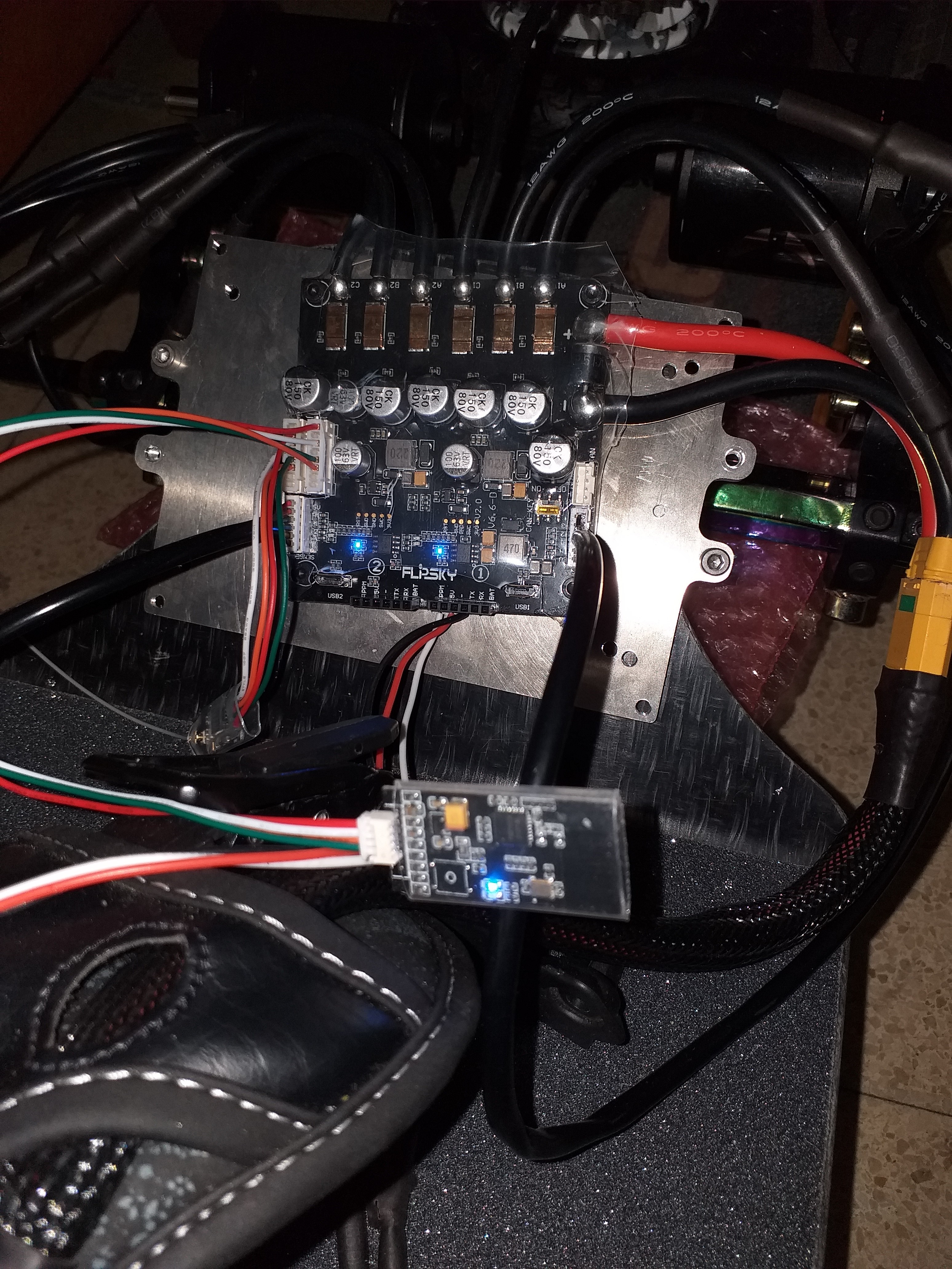

Voilà j’ai reçu les connecteurs, j’ai tout souder, ça fonctionne. J’ai déjà fait la mise à jour du firmware à 5.2 y a plus qu’à faire la détection moteur et rentrer les autres infos importantes …c’est pas fini .

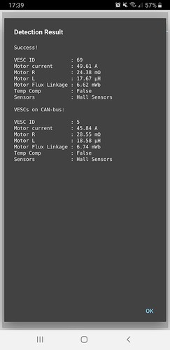

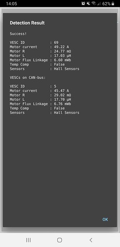

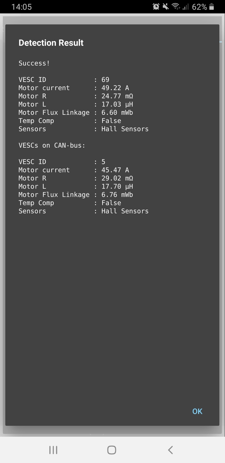

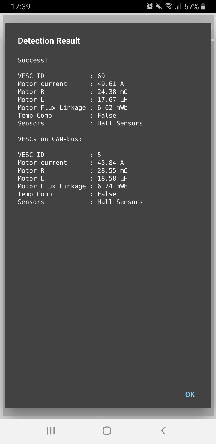

J’ai fait la détection moteur et d’après le vesc c’est fait avec succès. Les données que j’ai reçu du vesc ne sont pas pareil pour les 2 moteur est ce que c’est normal ou pas, je ne sais pas ? Je vous les mets pour voir si ça vous paraît cohérent :

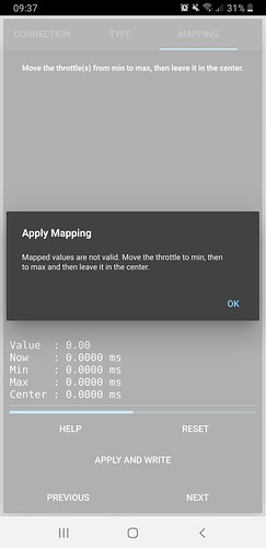

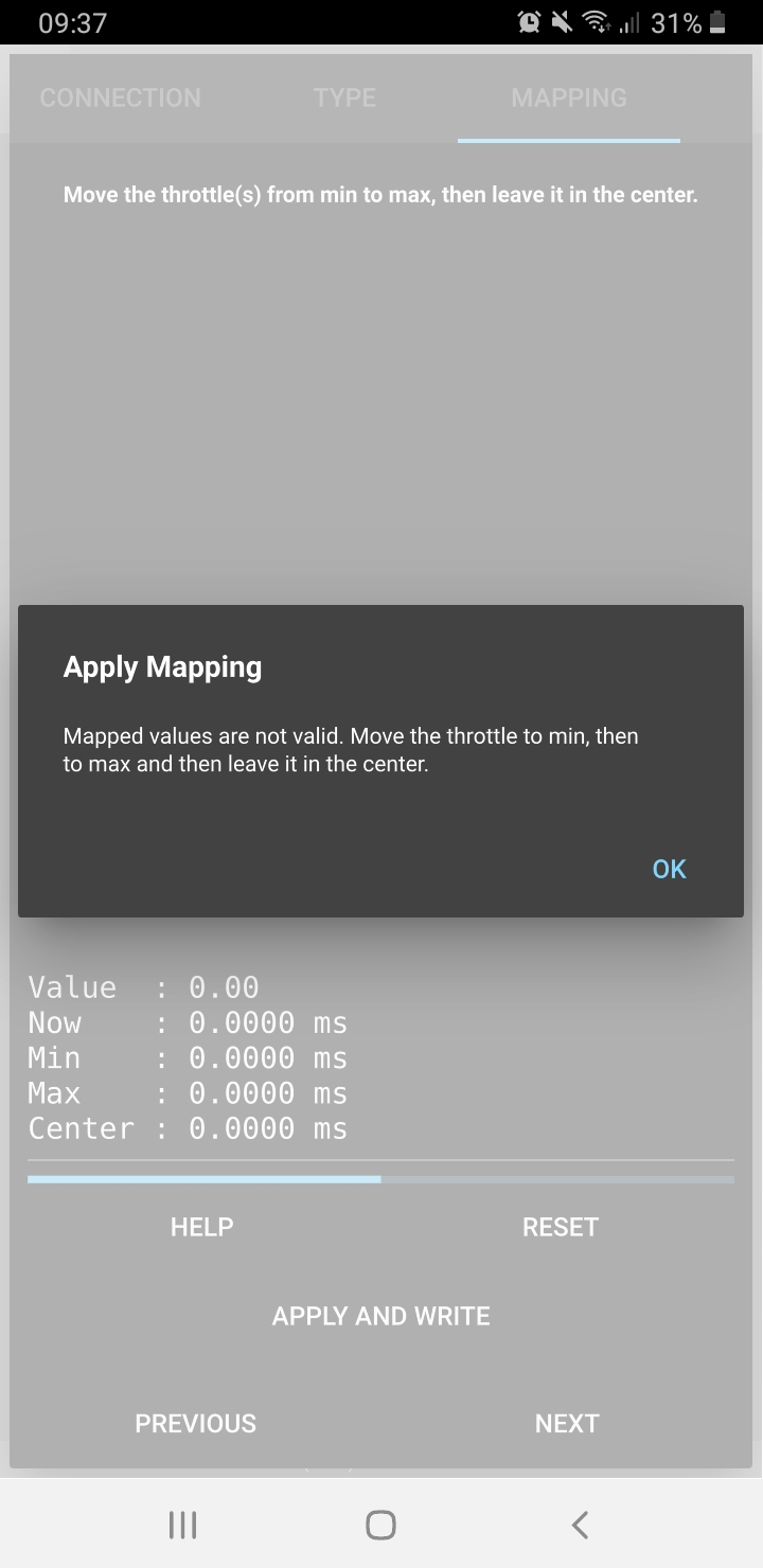

Après j’ai voulu faire le paramétrage de la remote mais ça ne fonctionne pas. J’ai essayé de changer de port mais c’est pareil, le vesc fait du bruit quand je bouge la roulette mais je n’ai pas de déplacement de la barre bleue. Je suis un peu bloqué la .
Oui j’ai bien pris le input juste en dessous de la détection moteur, oui min ,max centre mais je pas fait apply car rien ne bougeait au niveau de la barre en dessous. Est ce qu’il faut faire apply pour que ça l’enregistre ? Et après je dois voir si la barre réagit ?
Tu es en dual donc l’input peut êtree sur l’un ou l’autre vesc.
Si les valeurs sont à 0 c’est que tu dois choisir l’autre vesc lors de l’input.
ils sont proposés au début du réglage normalement
Oui c’est bien proposé au début mais je peux choisir l’un où l’autre c’est pareil pas de réaction. Je dois louper un truc mais je vois pas.
J’ai essayé en changeant la fiche d’emplacement mais il me propose toujours celui à qui il est branché.

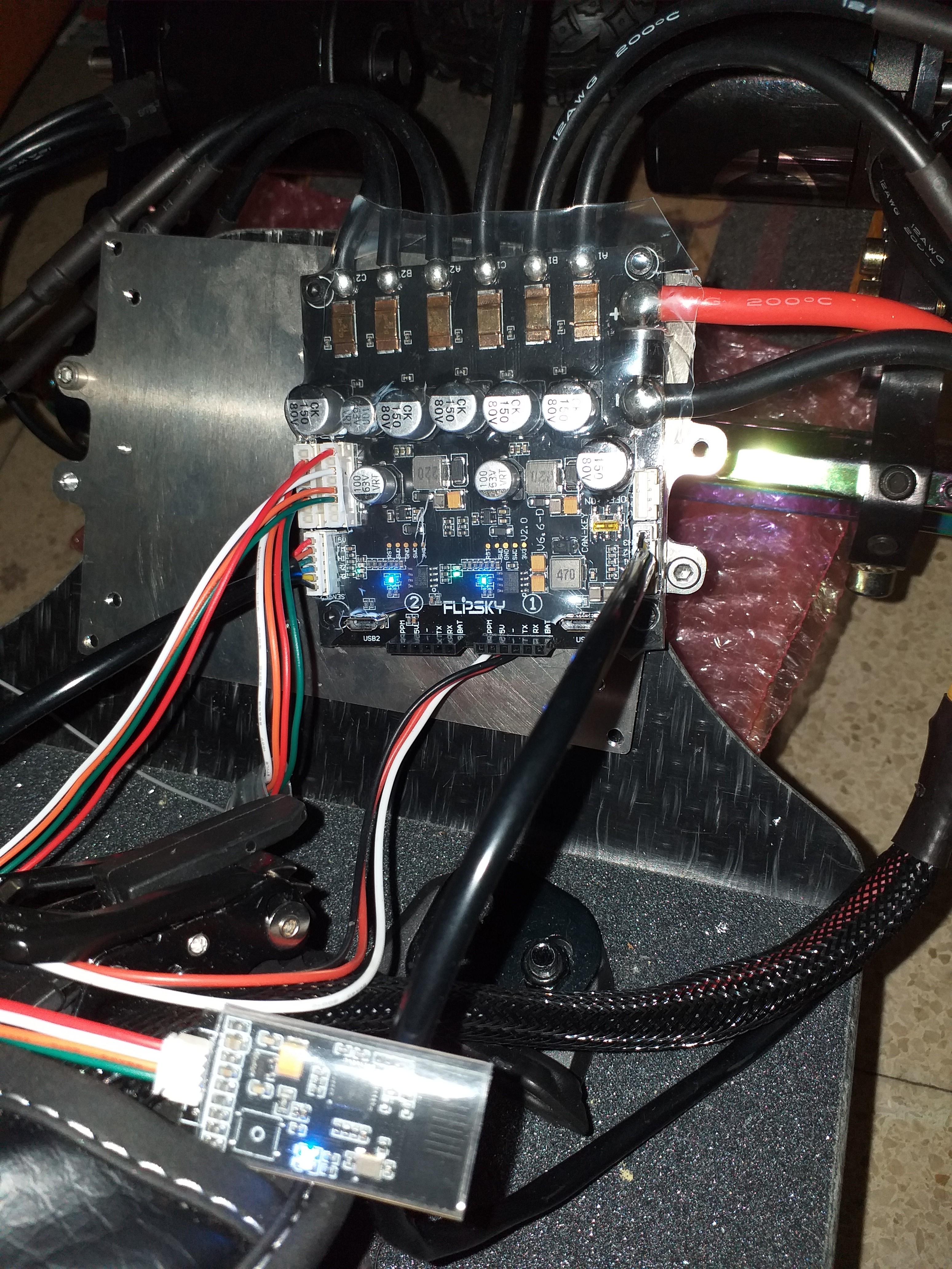

Pour info j’ai une vx2 flipsky et je suis branché sur le port com du vesc
Pour la detection des moteurs, c’est normal que tu ais des valeurs differentes, chaque moteur est sensiblement different, en utilisation tu ne verras pas de différence!

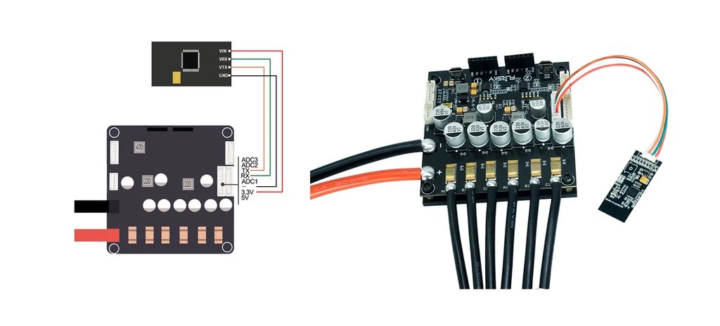

La flipsky VX2 est connectée en UART et pas PPM, du coup tu n’as pas besoin de parametrer l’input, pour la calibrer tu le fais directement sur la remote si besoin!
Essaye d’inverser tes connecteurs bluetooth et ta remote (les deux sont branchés en UART normalement) pour voir si tu arrives a te reconnecter au vesc.
Si tu y arrives tu lances le Motor FOC detection et apres sans passer par l’onglet Input tu essayes de faire marcher ta remote! Si tu arrives jusque là dis le moi et je t’aiderai pour le reste du parametrage (Il y a beaucoup de parametres a pas toucher!)

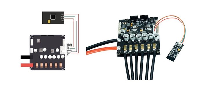

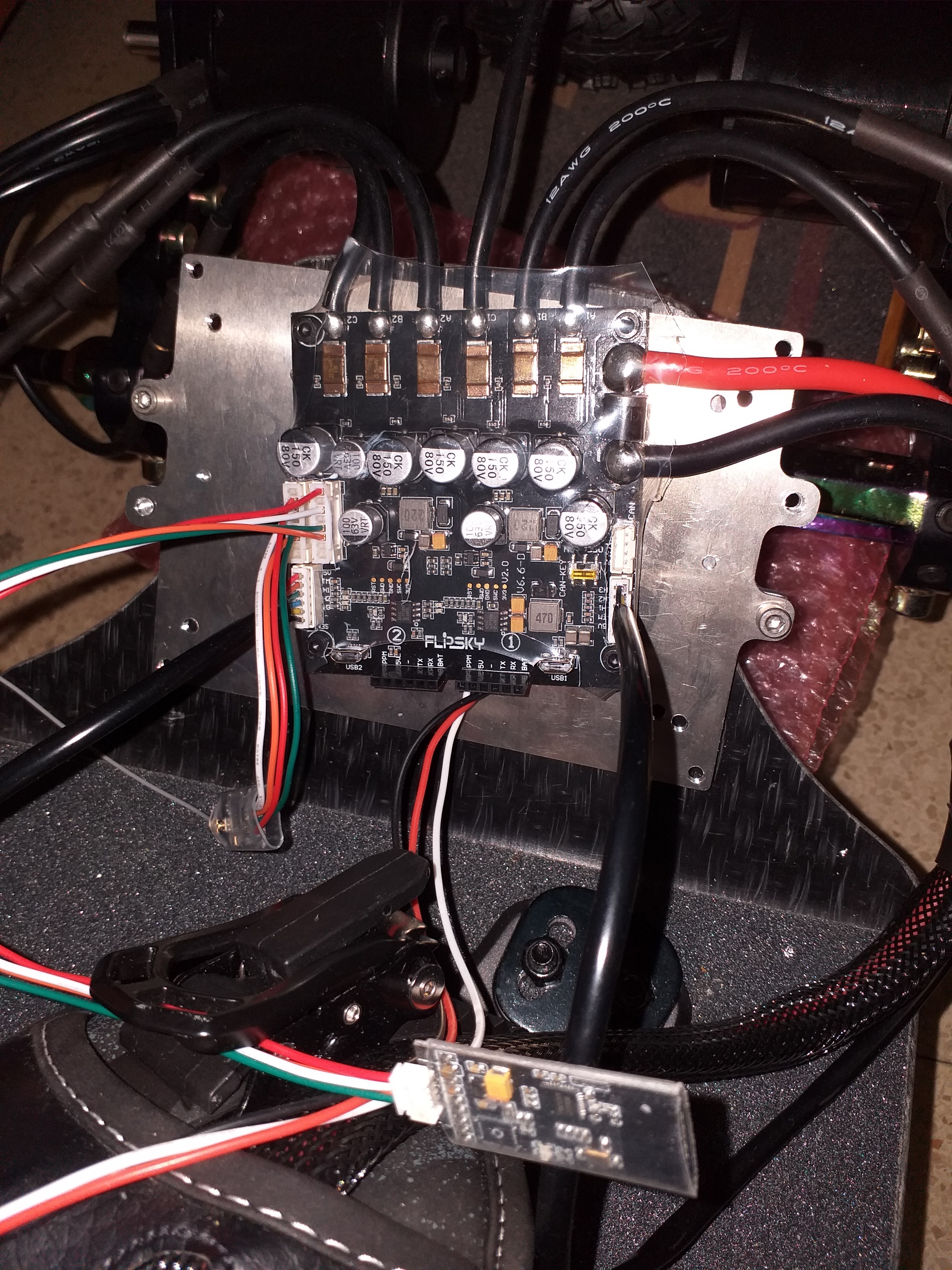

J’ai interverti les fiches et j’ai su me reconnecter mais j’ai bien regardé sur le plan du vesc je n’ai rien de brancher sur le ppm ni uart je suis sur le port COMM avec la remote et le bluetooth bref…
Motor foc succès
Si oui tu es censé pouvoir t’en servir directement (port comm = Uart pour la vx2)
Essaye de appairer la remote a nouveau et verifie que tu sois bien en mode FSESC :
Ton receveur remote a des lumieres qui s’allument? De quelle couleur?
Oui c’est bien brancher comme ça et sur l’autre c’est le bluetooth, je viens d’appairer pas de réponse de la remote. Oui j’ai bien une lumière bleue fixe
