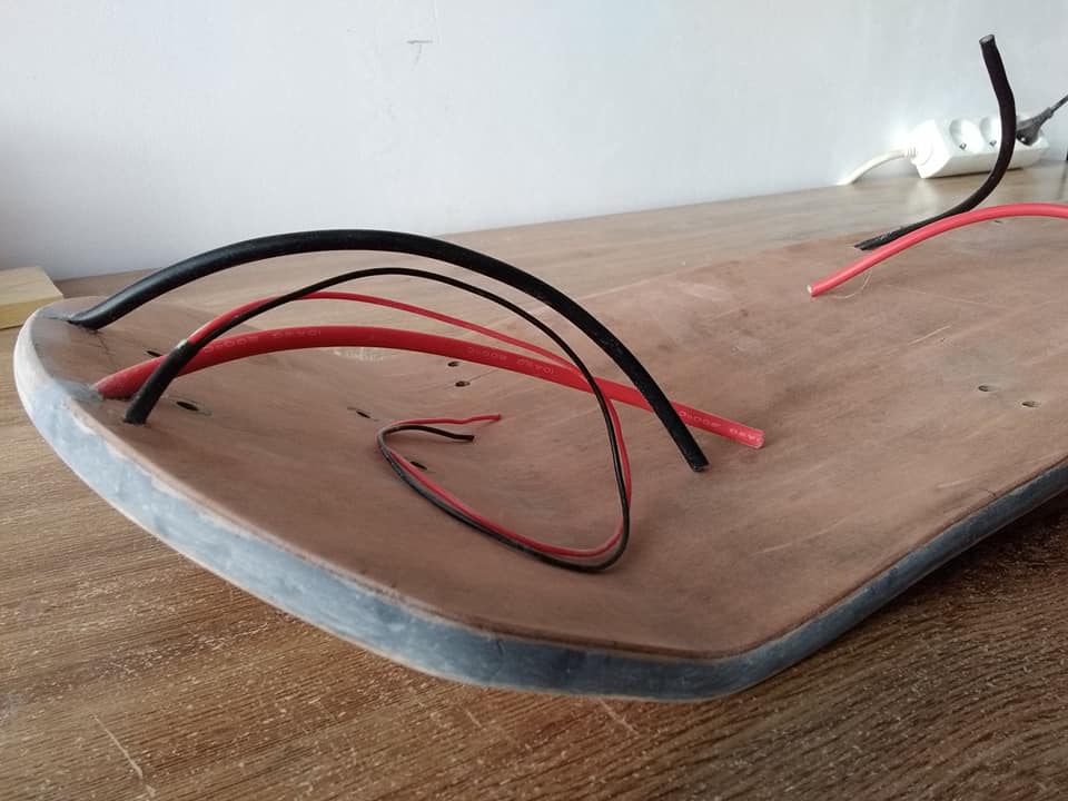

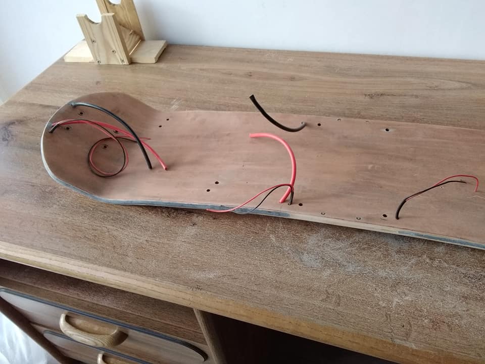

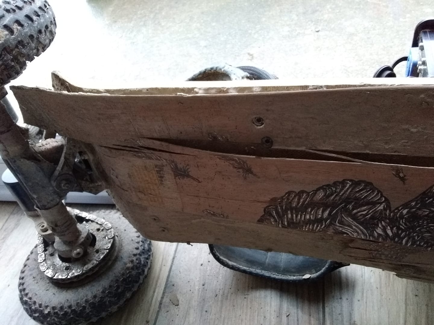

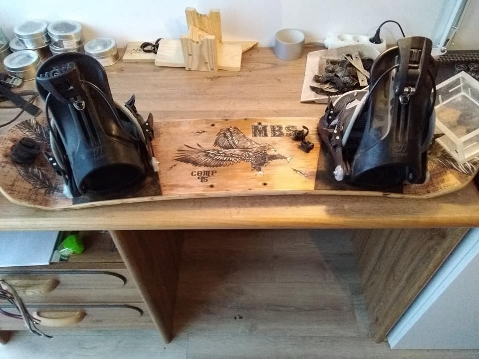

J’ai récupéré le vieux deck MBS Comp95 de l’Ultraride (qui m’a été remplacé en garantie) et je l’ai modifié pour intégrer le câblage.
Avant:
Après:

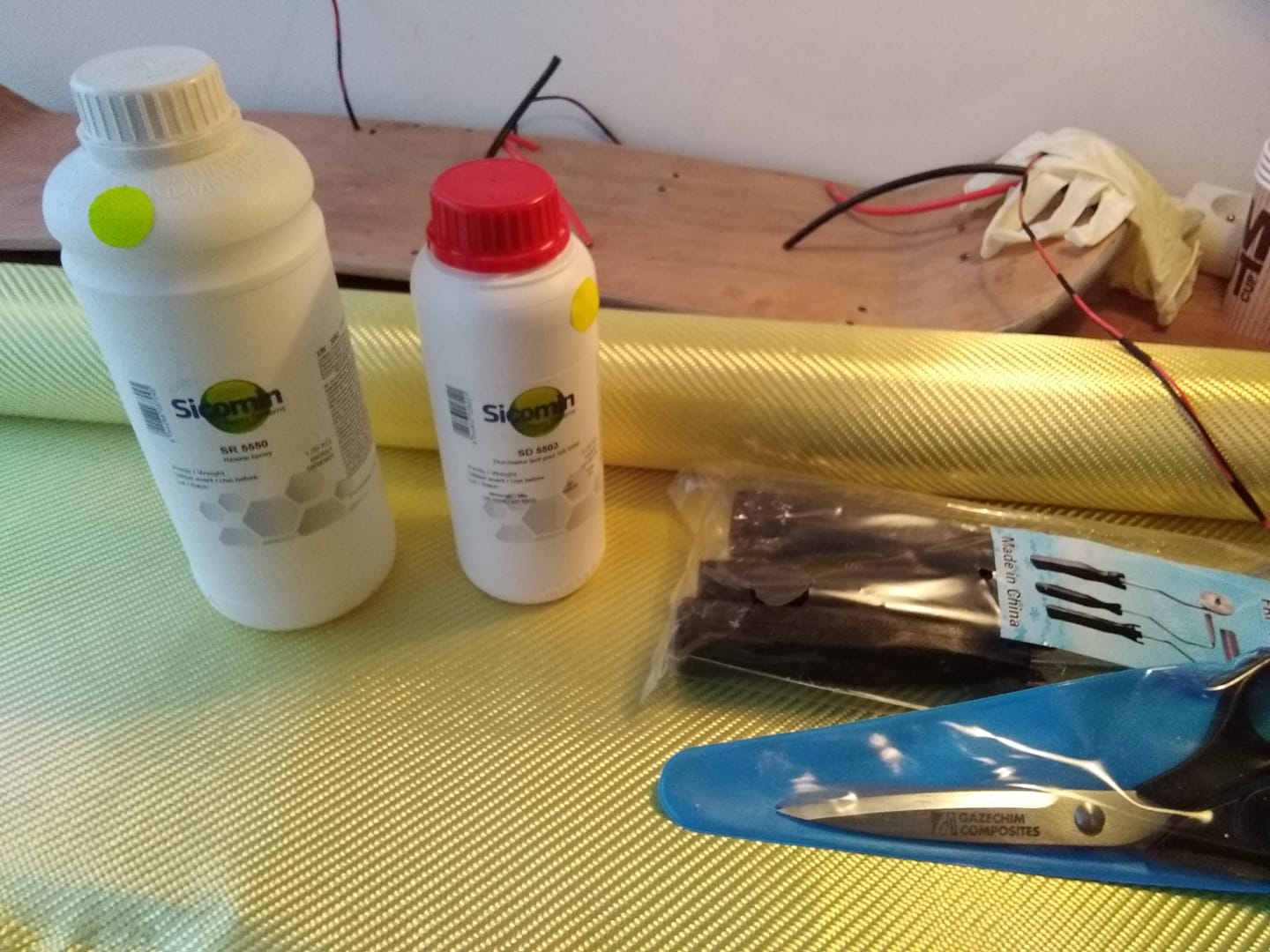

Matériel reçu pour la pose de Kevlar.
J’ai contacté Sicomin et ils m’ont redirigé vers le distributeur de leurs produits en Belgique MC Technics.
Le représentant m’a tout expliqué par tel et il m’a conseillé sur les produits à commander.

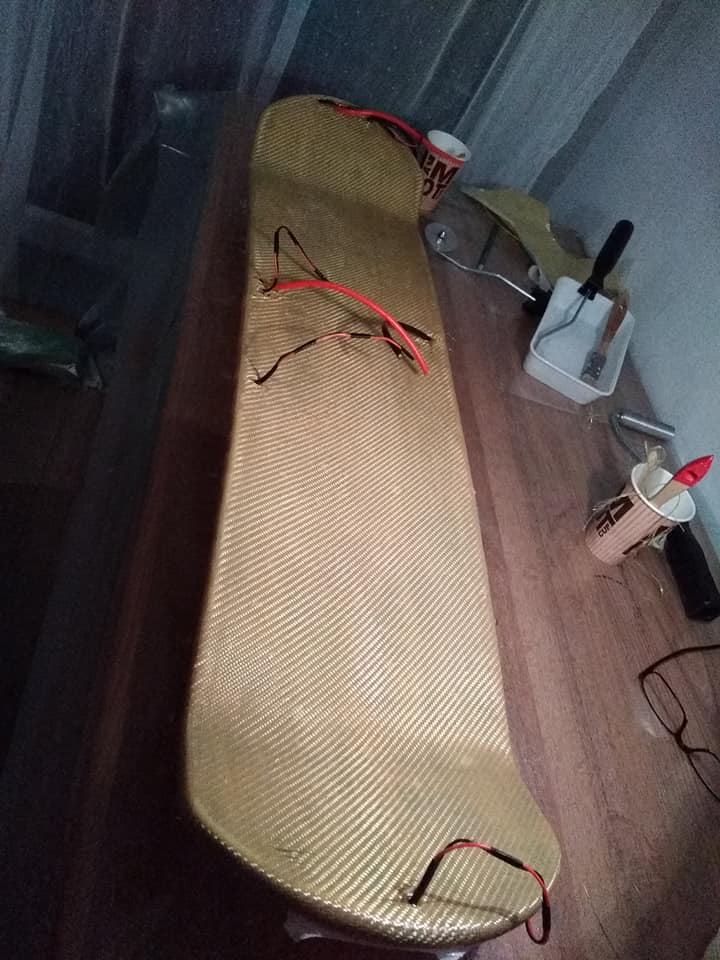

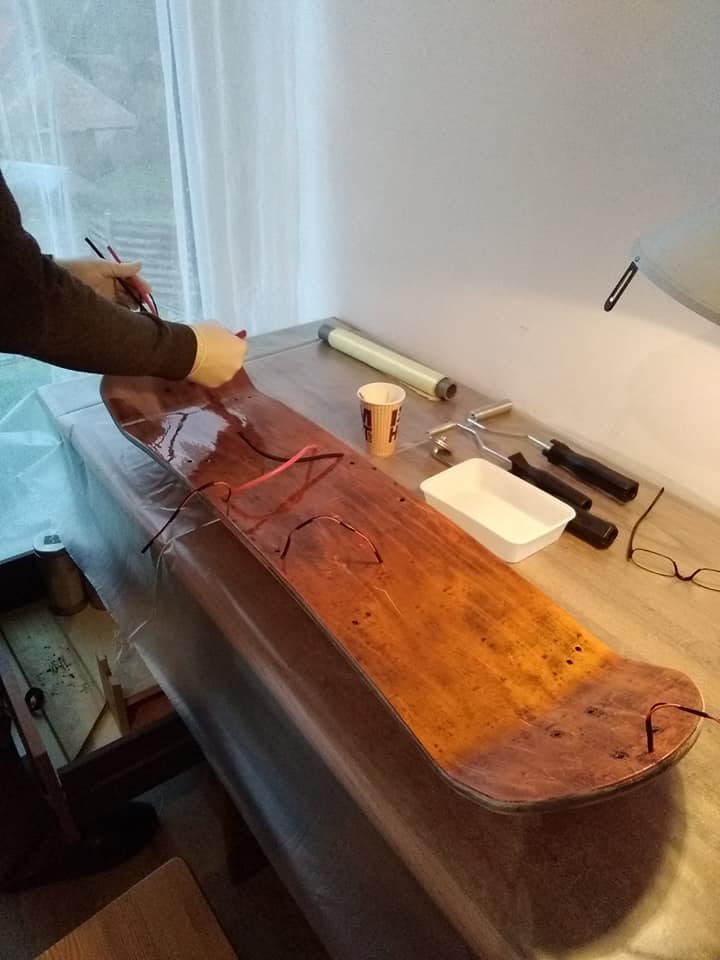

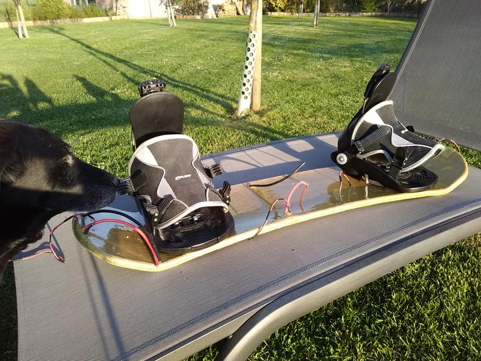

J’avais un peu de temps aujourd’hui alors je me suis lancé.
Pas mal galéré pour une première fois.
Le dessus est fait.
A mon retour je ferai l’autre face et je ferai le glaçage de tout.
3 J'aimes

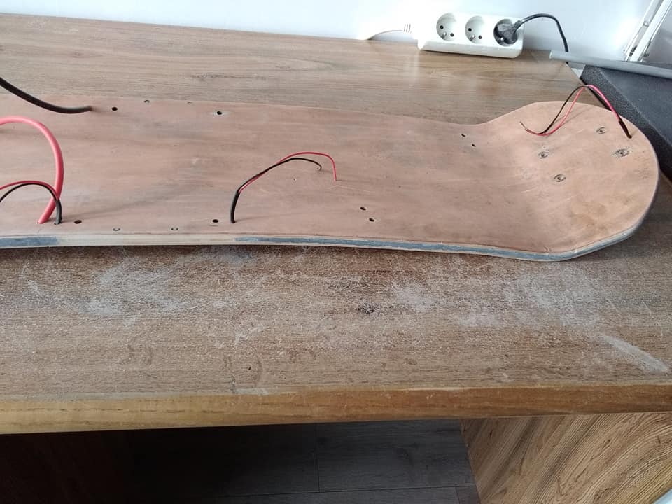

c’est beau, tu as bien repéré tes passages de fils pour repercer j’espere :wink:
Pas de soucis, le câblage passe par le bord du deck. J’ai défoncé, intégré les câbles puis rebouché la rainure avec de l’epoxy en pâte.
1 J'aime

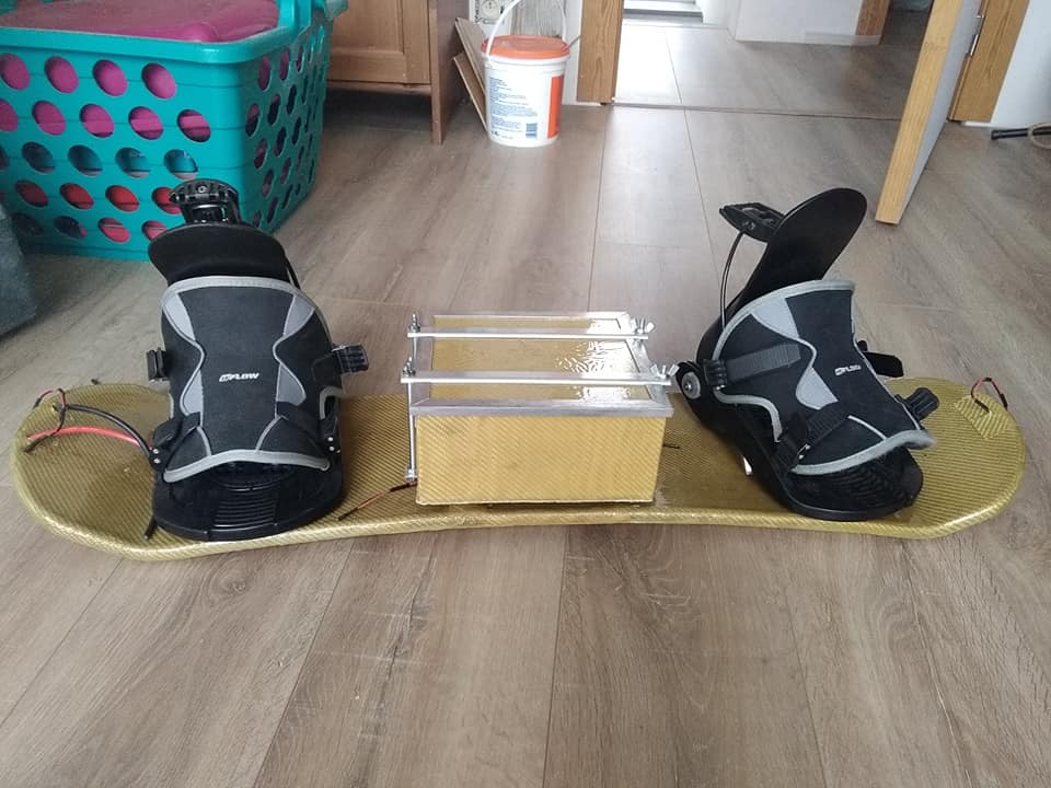

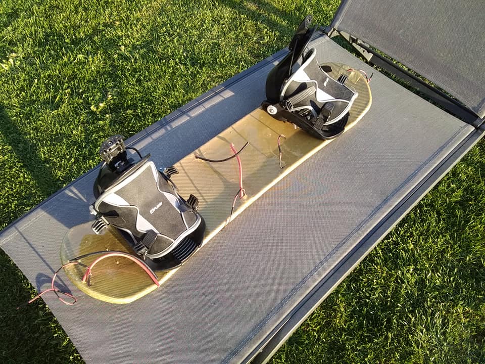

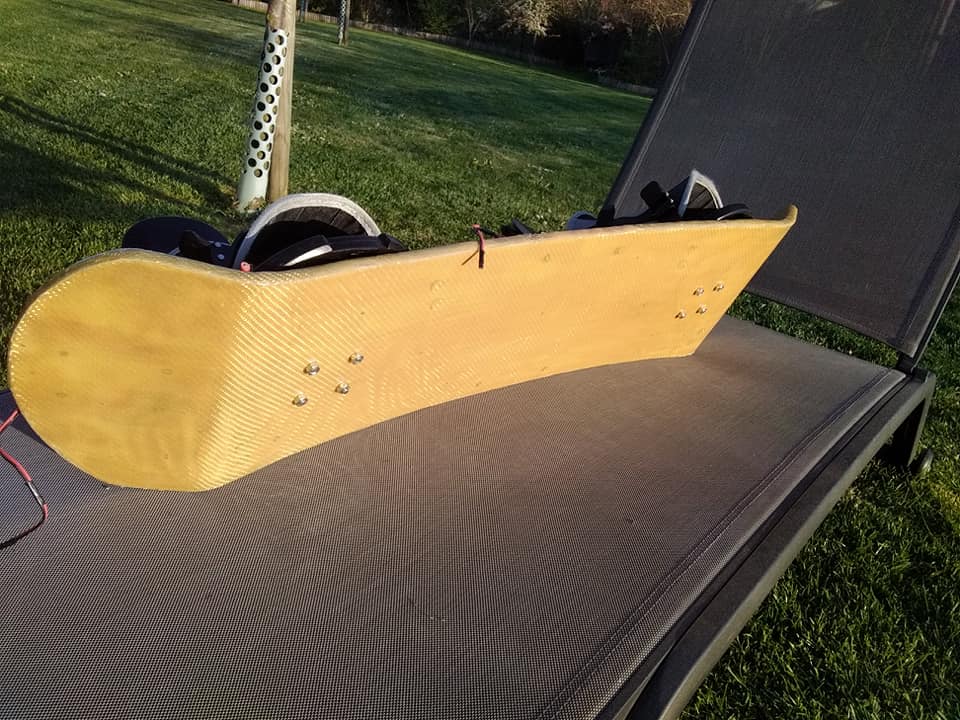

Avec le confinement, j’ai un peu de temps.
Pose du Kevlar sous le deck et glaçage. Pas top mais pour une première, je suis pas trop déçu.
J’en ai profité pour adapter mes fixations Flow de Snowboard avec une entretoise en Plexi pour rattraper le creux du deck.
Pour les visses, c’est du provisoire en attendant de recevoir les écrous à douille et visses inox de la bonne longueur.
7 J'aimes

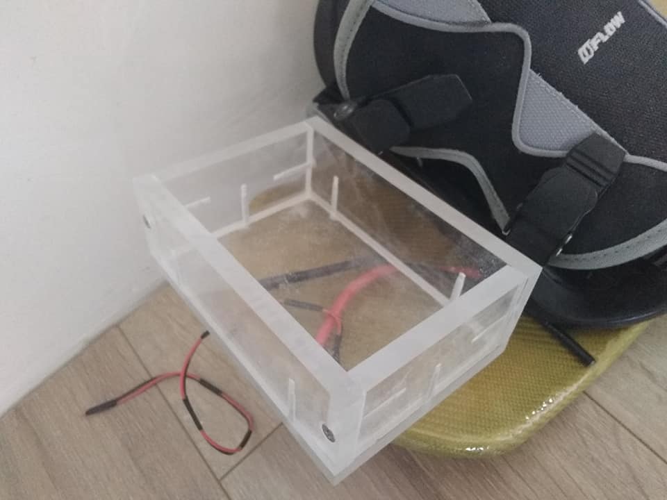

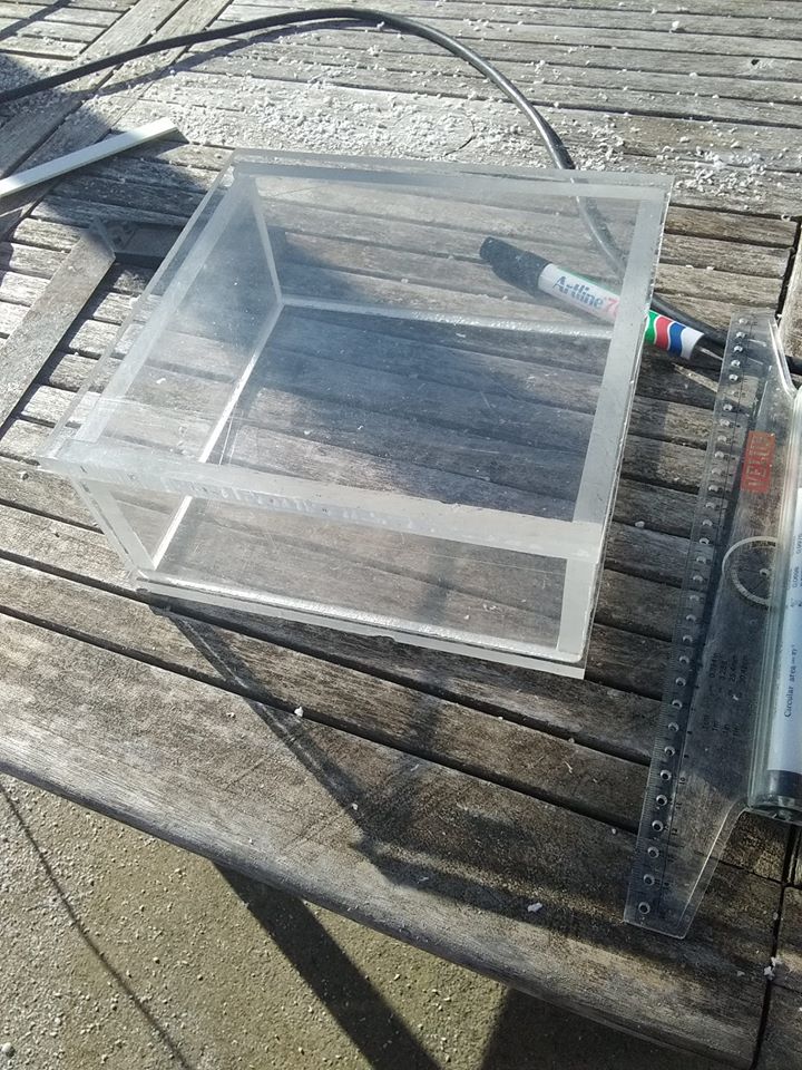

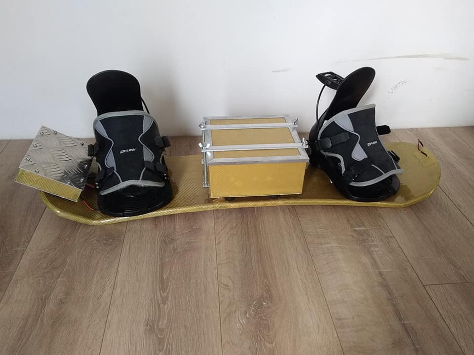

Petit test de réalisation de boites maison pour ESC et batteries avec des reste de Plexi de 1cm.
Boite à batterie
Normalement, elle pourra accueillir 2 batteries Lipo, soit 6S 32A ou 8S 16A ou 12S 16A suivant ce que je déciderai de prendre comme contrôleur.
2 J'aimes
Attention avec le plexi et l’électricité statique …
Je ne sais pas ce que ça peut faire avec le matériel qu’on utilise, mais j’ai vu du matos haute fréquence foutu à cause de ça !
Oups, aucune idée. Il fàudra que je me renseigne.
C’est pas mal ! mais niveau poids c’est pas trop lourd ?
Salut,
C’est un 1er test.
En Plexiglas, je suis à presque 1.5Kg, c’est beaucoup mais il fallait que je m’occupe en confinement et j’avais une chute qui trainait.
J’ai déjà d’autres idées pour le prochain test, Multiplex de 5mm recouvert de Carbone ou Kevlar.
Peut-être plus Carbone car le kevlar, c’est la merde à poser, il faut faire la coupe nickel dés le début pacque impossible à poncer.

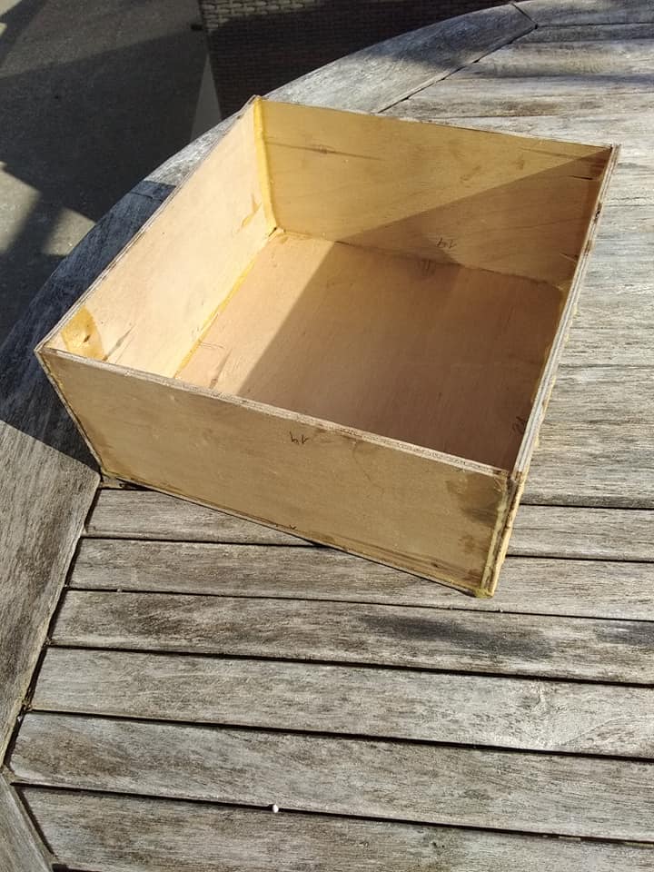

Nouveau test de boite à batteries.
Cette fois ci, c’est bon.
Commande de Unity en cours comme contrôleur.
2 J'aimes

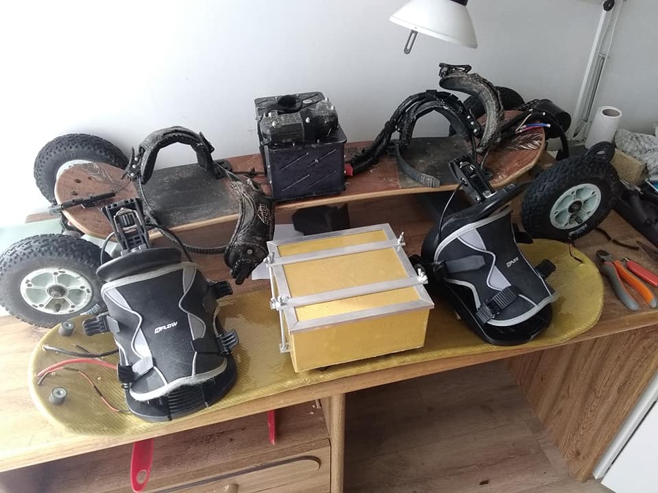

Ça avance!!!

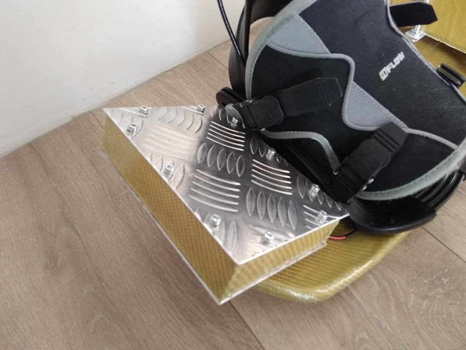

Réalisation de la boite pour l’Unity avec fond en alu pour la dissipation de la chaleur.
J’ai tout monté sur silentblocs pour éviter les vibrations.
La préparation est finie, il ne manque plus que la partie électronique à recevoir et placer et après je retire les trucks, moteurs, transmission etc… de mon autre E-MTB pour finaliser ce projet.
2 J'aimes
