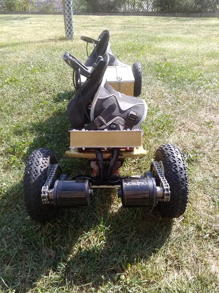

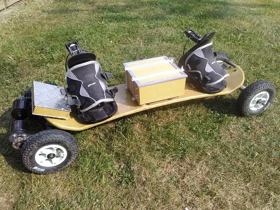

Finalisation du projet.
J’ai reçu les dernières pièces.
Assemblage et partie électronique fines.
Maintenant test en petit ride pépère.
Tout fonctionne parfaitement.
Prochainement, je mettrai mon avis concernant la différence de ressenti entre ESC en 6S et Unity en 12S
J’étais avec un rapport de transmission 11/35 mais la vitesse était démente, j’ai arrêté d’appuyer sur la gâchette car beaucoup trop vite, entre 50 et 55Km/h. En TT, avec les montées bien raide pleins de cailloux, je me suis retrouvé à l’arrêt.
Changement pour un rapport de 10/42. Sur la route, un bon 45Km/h gâchette à fond. J’aurais aimé un peu plus mais par contre, en TT, si je garde les moteurs lancés, même les grosses montées se font escaladées avec les caillasses qui giclent à l’arrière, j’adore. Position type snowboard dans la poudreuse pour l’accroche des roues motrice et gaz gaz, on a l’impression de flotter et les fixation bien serrée donnent une impression de facilité dingue.
J’ai isolé l’éclairage du reste de l’installation avec une petite batterie 3S 2.2A pour simplifier l’installation et éviter des bugs.

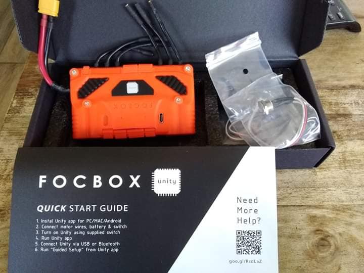

Bonjour tux, où as tu commandé ton focbox stp? Un peu de mal à trouver de la dispo…
Salut,
J’ai commandé sur Aliexpress et elle va bien.
Ca a mis 10 jours à arrivé, j’étais étonné.
Mince , il n’y a plus… je vais tenter par MASSIVESTATOR dans ce cas… à 226,5$ -)
Je ne connais pas ce site.
Tente toujours. Moi, j’en suis content.
