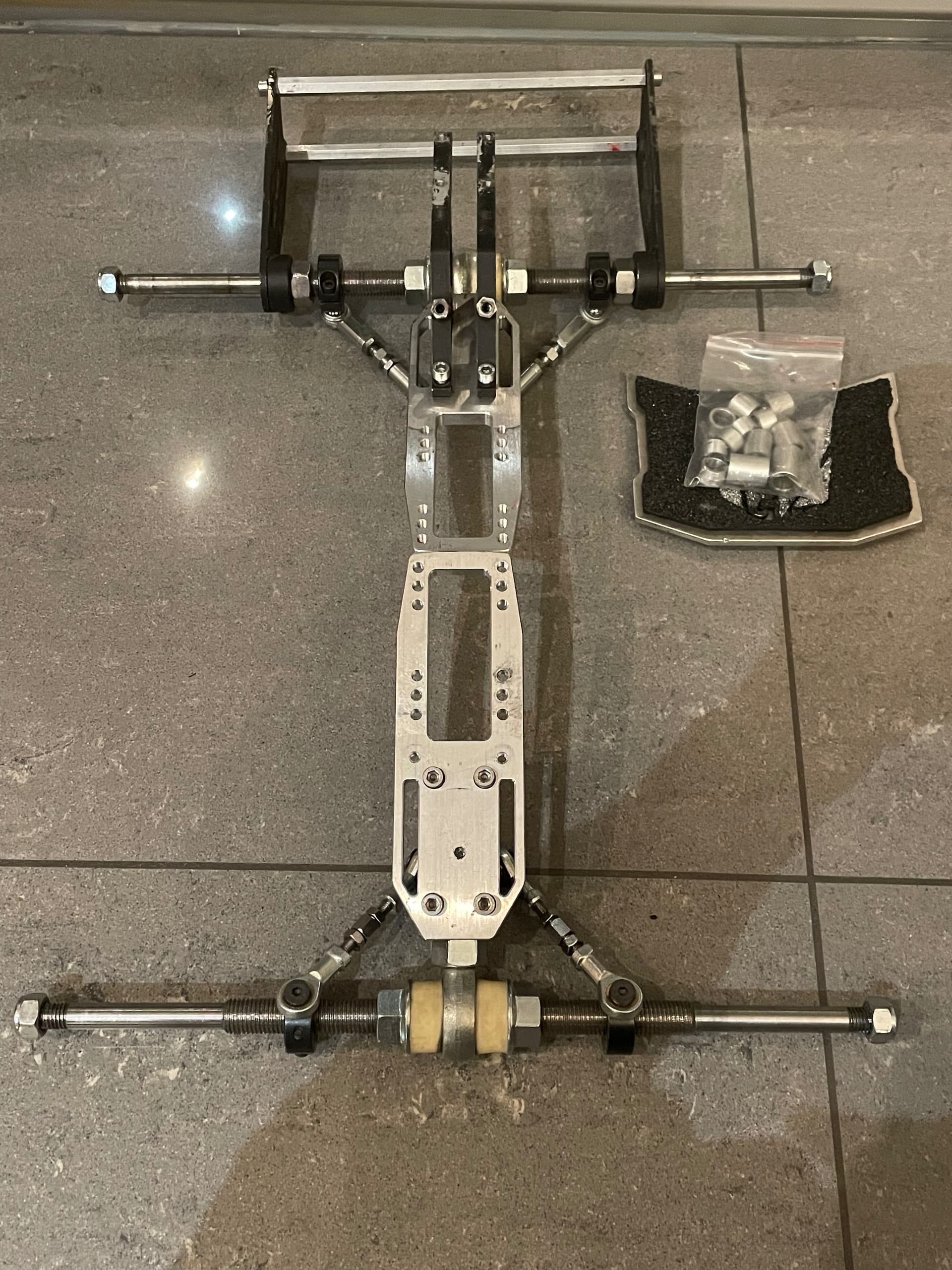

Stooge trucks from scratch

Je crois qu’après 20 ans le bushing est “affaissé” et n’assure plus un RTC suffisant (on peut le durcir en rajoutant une petite cale d’épaisseur de qq mm mais il faut un étau).
Pour le bushing et le RTC, ce n’est pas un problème de stabilité/wobble mais de proprioception (capacité du corps à percevoir sa position dans l’espace).
Pour les pieds, c’est grâce à la différence de pression entre l’avant et l’arrière du pied que la cheville réagit en instantané et nous tient en équilibre…
Et si le RTC est trop faible, le pied “pompe” (comme sur la vidéo) pour essayer de trouver un appui assez ferme pour connaitre sa position.
C’est aussi le cas avec les 3-link avec les bushing peu serrés avec un roulis très dépendant de l’équilibre et de la pression des pieds beaucoup plus qu’avec des RKP ou TKP ça ressemble presque à des Channel truck sans ressort ou des ressort tout mous
C’est pour cela que je te bassinais avec mes questions sur le truck Stooge…Il y a besoin de RTC pour le confort de conduite mais il ne faut pas trop limiter l’angle d’inclinaison du plateau et préserver la maniabilité.
