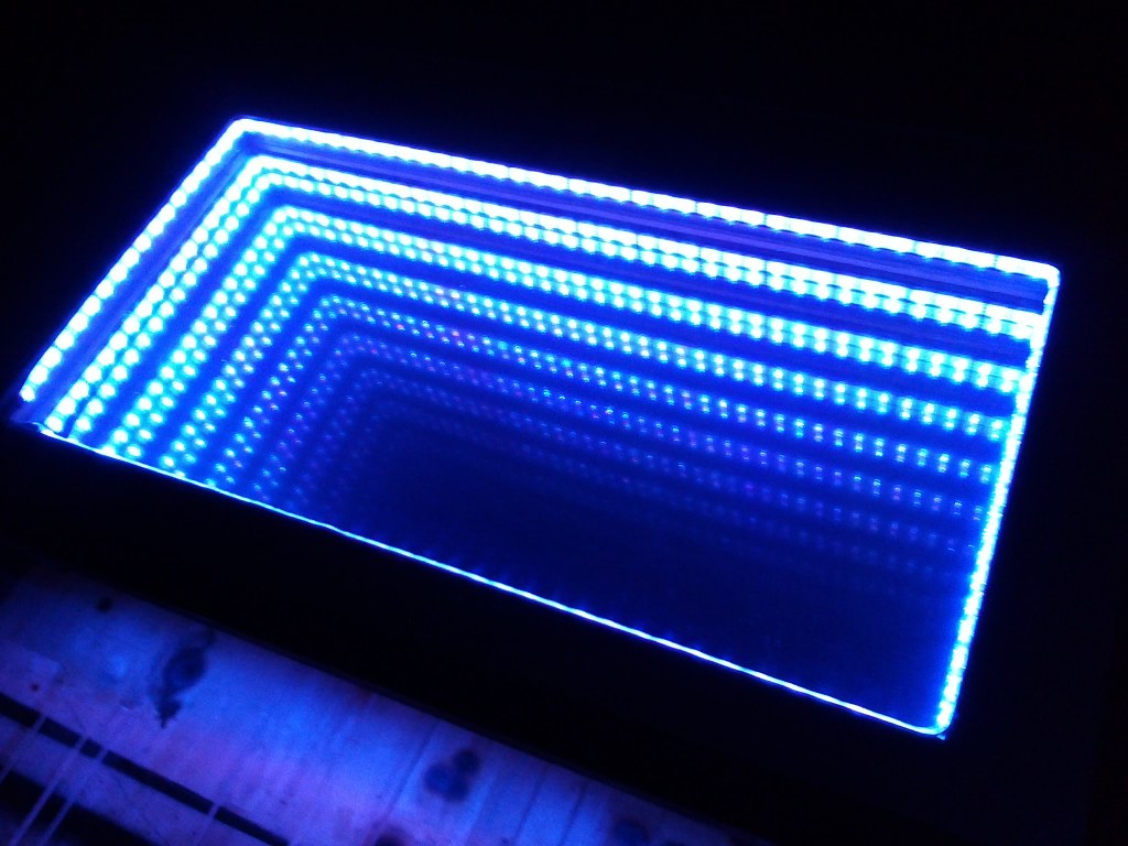

j’avais dans l’idée de faire des miroirs infinis dans les encoches dans ce genre la pour ceux qui connaissent pas :
et sur les photos on se rend pas bien compte mais ça rend plutot pas mal en vrai !
pour faire ça j’ai utilisé du film sans teint effet miroir posé dans la défoncé pour j’ai entouré d’un ruban led sur les bords et d’une plaque de plexi pour refermé avec un autre film sans teint pour piéger la lumière à l’interieur et donner cet effet tunnel.
