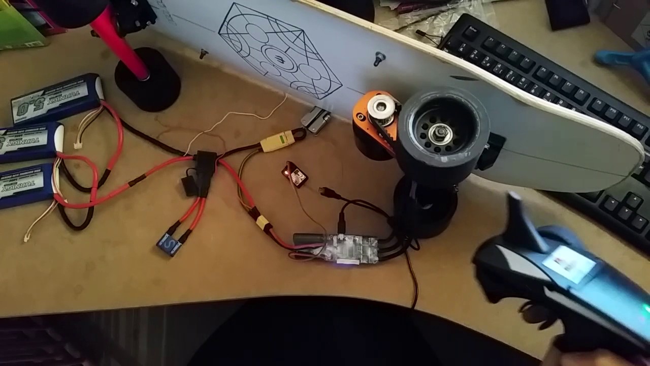

Sinon, je vais connecter mon VESC à mon ordi dans les prochaines heures pour détection/binding/réglages et j’espère les premiers tours de roues; je vous remontre donc le montage presque final (car il manque le BMS et la prise de charge, qui iront sur les fils très fins blanc et rouge). Des remarques ou suggestions ?
Comme expliqué précédemment, suite à mon problème de commande de fusibles, j’ai bidouillé un adaptateur « fusible MAXI → fusible standard », vous en pensez quoi ? C’est vraiment juste pour les tests d’aujourd’hui et va être remplacé par un vrai fusible quand je vais rouler :
Je crois les doigts pour tout à l’heure ! :mrgreen:
C’est tout nickel, fusible compris.
