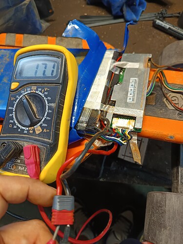

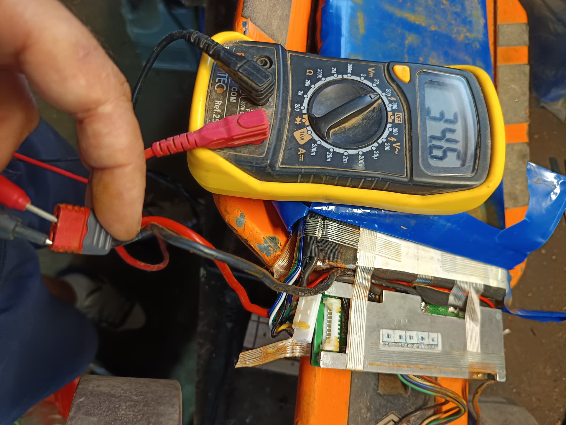

Pour un hier j’ai mesuré laTension aux câbles de puissance prise d équilibrage branché et débranché
17V et 36V

Tension (Batterie neuve )chargée, au connecteur de puissance= 19v
Tension (batterie HS) chargée , au connecteur de puissance= 16V alors que j’ ai 36V aux extrémités de la prise d équilibrage.
Je ne comprends pas pourquoi.
Cathode tu as une idée ? Pourquoi quand on passe par le bms ça affiche si peu?
Quoi qu’il en soit je vais re fabriquer un pack batterie de secours en conservant le BMS .
Je ne saurai m’avancer sur une vraie raison car cela dépasse ma connaissance du BMS, je ne peux que présumer que le BMS a partiellement ou totalement couper la sortie (donc ouvert les mosfetts) pour se mettre dans un état de veille/sécurité/réduction de l’autodécharge. Cela a abouti à ce qu’on appelle une tension fantôme, c’est-à-dire la tension du pack mais une fois passé par les internes et autres résistances du BMS. Schématiquement c’est un peu comme si on avait fermé les grosses vannes du barrage hydroélectrique ce qui aboutie à un genre d’état de stase mais que l’eau continuait de couler par les fissures et interstices donc avec bien moins de puissance.
