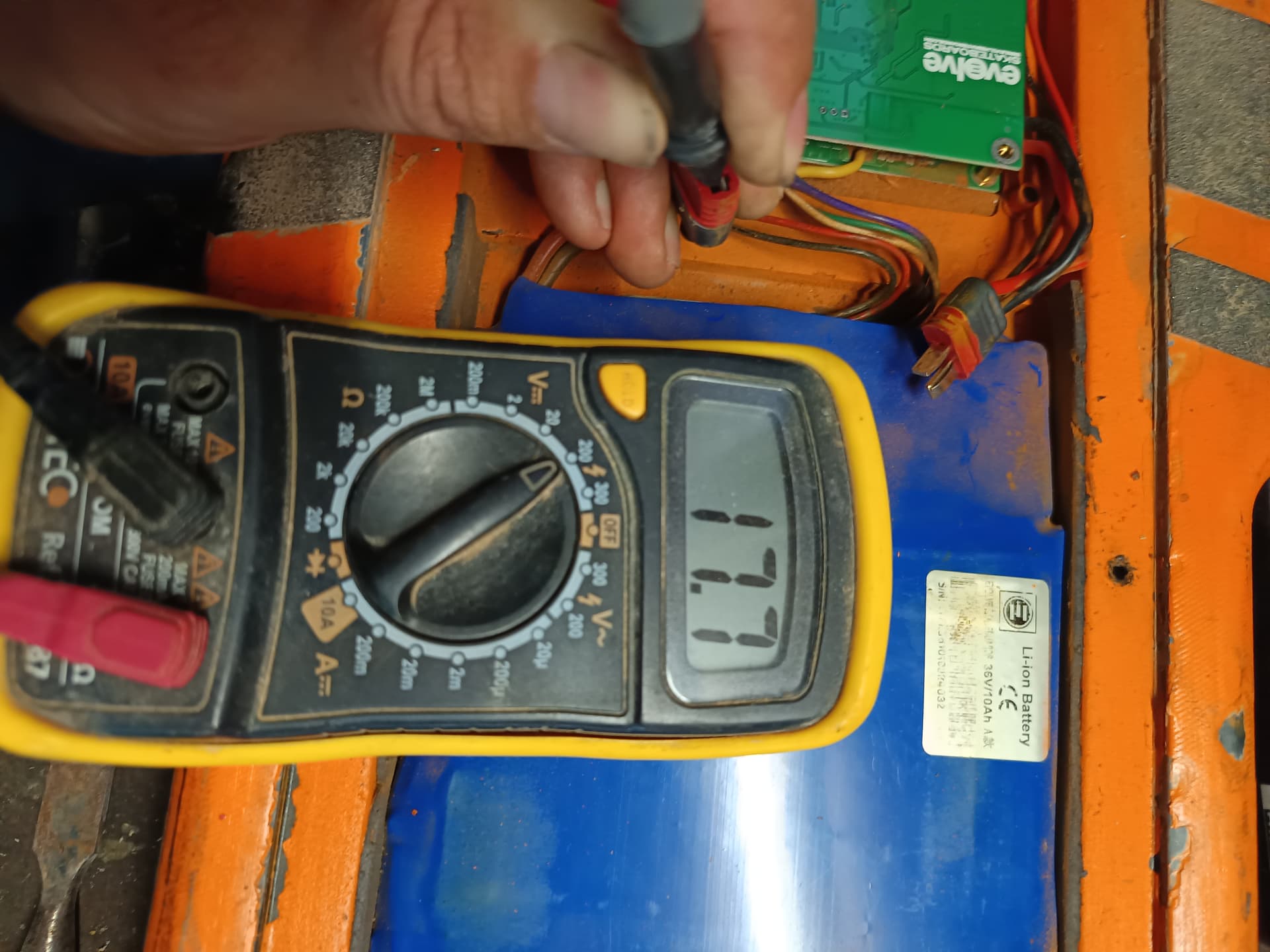

La batterie elle est à 17.7V :frowning:
Je ne sais pas quelle doit être sa tension une fois chargé (36V je suppose) merci de confirmer.

Les packs d’evolve sont en 10S, leur voltage évolue donc entre 32-33 et 42V soit bien évidement 3.2 - 4.2 volt par élément
En général une 30-aine de volts indique que seuls quelques assemblages de cellules sont morts mais si tu mesures 16-17 volts alors je dirai plutôt que c’est tout le pack qui est mort. Soit par de la simple autodécharge “naturel” et/ou pas mal d’éléments défectueux. La carte de contrôle qui gère tout ça, le BMS, le détecte et coupe la décharge ET la charge en tant que mécanisme de protection, ce qui n’empêche toujours pas l’autodécharge car intrinsèque aux cellules mais empêche la planche de power up ( de toute façon, elle n’aurait aucune puissance parce que le pack est à 0%).
Tout ça pour dire que les deux packs sont morts (Ou simplement quelques cellules mais je ne conseille pas de faire du cas par cas parce qu’il n’y a pas de fumée sans feu). Je n’ai donc pas d’autre solution à te proposer que de démonter les packs pour récupérer le BMS car celui-ci est propriétaire et l’esc ne démarre pas sans lui ainsi que les prises puis, refaire une batterie (10S4P en 18650 de mémoire) avec des cellules neuves correctement calibrer.

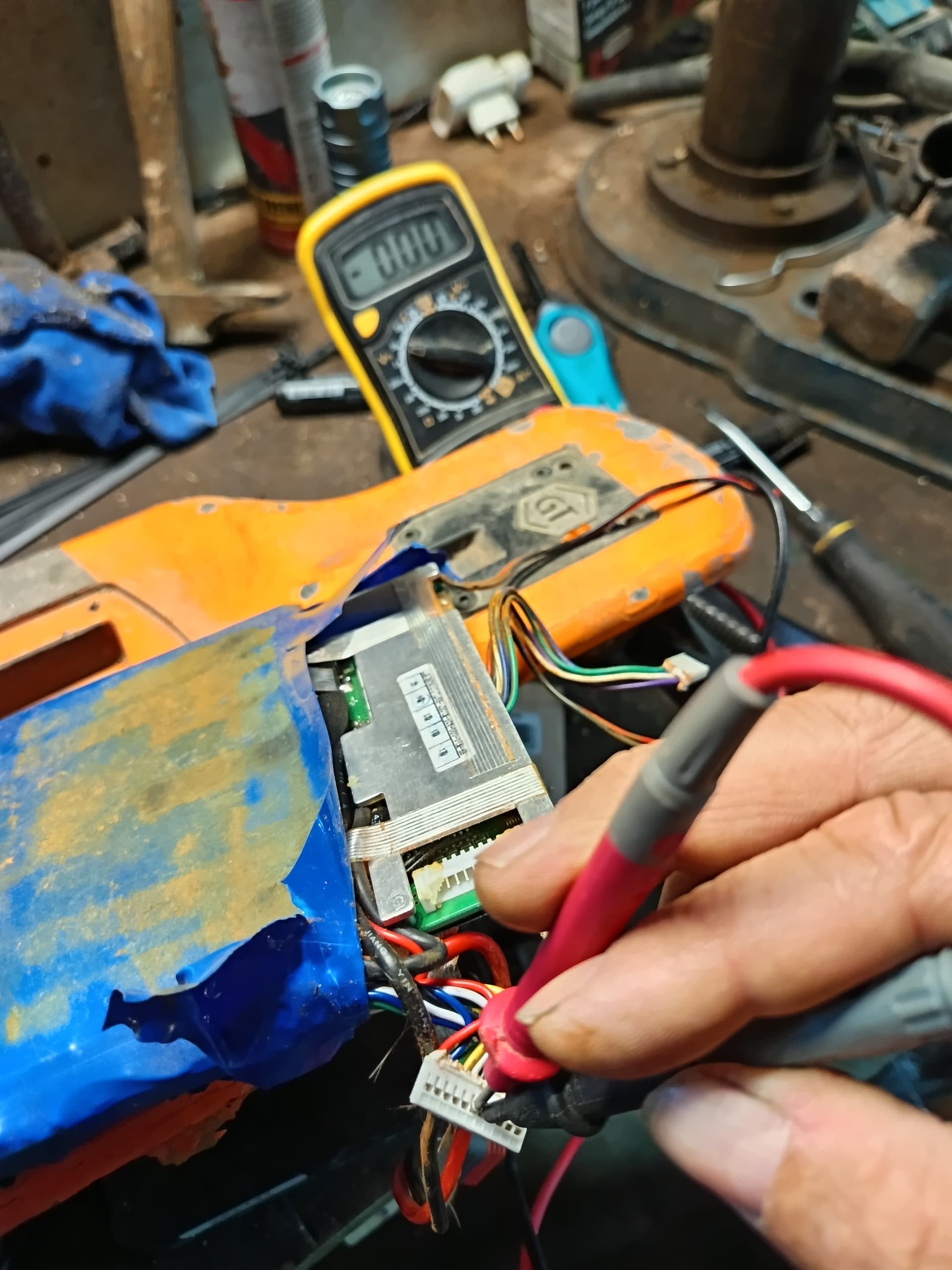

Avant de tout démonter, tu peux confirmer mon diagnostic avec des mesures de voltage dans la prise d’équilibrage (les 11 petit fils) et mon petit doigt me dit que tu devrais mesurer que de tout petits voltages de l’ordre des 1.6 - 2v entre deux fils voisin, preuve que j’ai totalement raison.

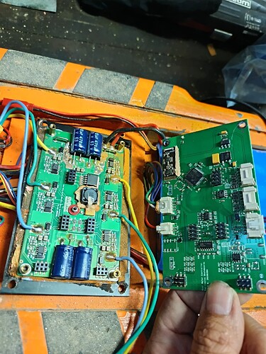

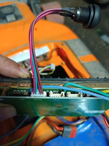

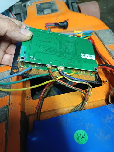

Je ne trouve pas les 11 fils dont tu parles. Sur la carte j’ ai hall1 hall2 qui partent au moteur avec les câbles de puissance.
Et de l’autre côté de la carte j ai UART et BatSw.
Est ce qu’il faut que j ouvre le pack batterie, les fils dont tu parles sont peut-être dedans ?
Le BMS est dans le bloc batterie oui

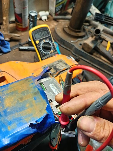

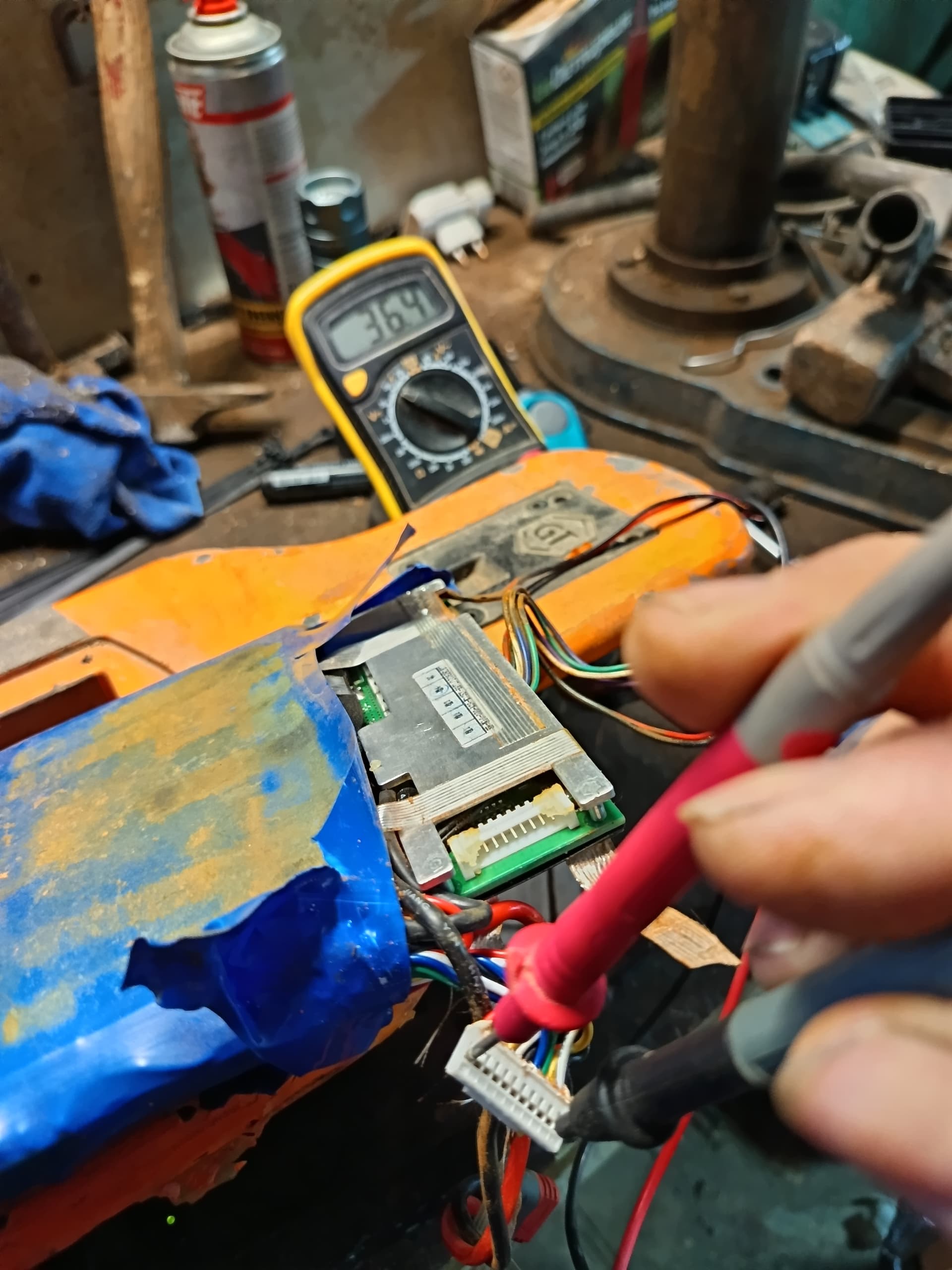

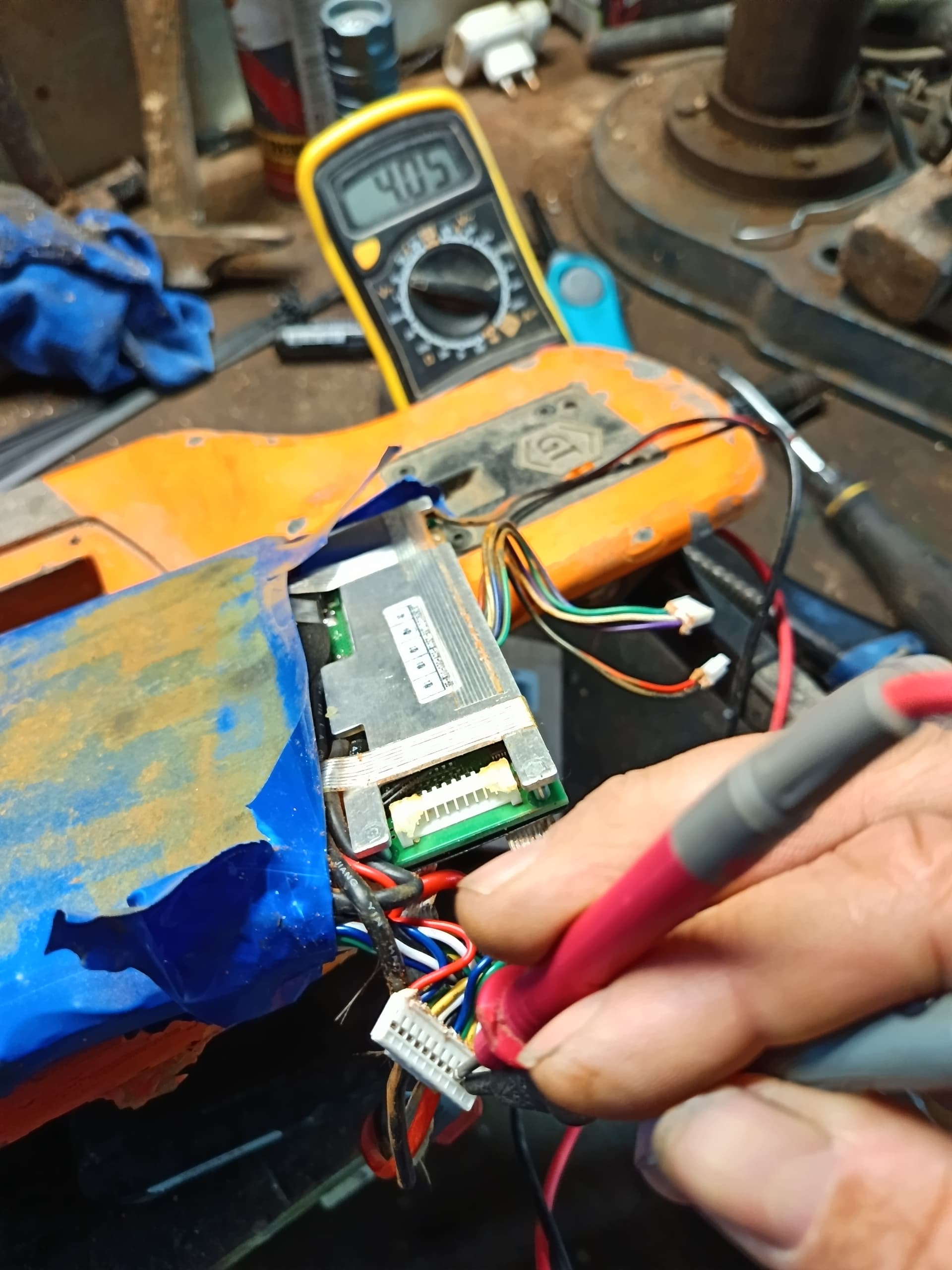

Bon j ai 4.02 V entre chaque bornes côte a cote sauf au milieu ou j’ ai 0 , et entre les 2 extrémités j’ ai 36V du coup :person_shrugging:….?
Du coup c’est moins mauvais que ce que je pensais et tu n’aurais que 4 cells de morte.
Les 16-17 volts a la prise de décharge correspondrait donc qu’au mode “veille/dégrader” du BMS.
Ça ne change rien au fait qu’il faut changer toutes les cellules, je ne recommande pas de s’occuper que des fautives.
Encore un bms fuiteux qui vide des cellules serie sur le long terme. Ca devient pénible..
Enfin une batterie régulièrement chargée/ équilibrée évite ce genre de souci ..
Tes cellules a 4V sont sûrement sauvables. Reste a remplacer celles défectueuses..n’essaie pas de les ressusciter, elles ont pris une claque en restant a 0V ..
36V=9x4V . Tu as une cellule serie morte et transparente au voltmètre..
Non ne cherche pas à remplacer les 4 cells. Si elles ont crevé “sans raison” alors tout indique que ça peut arriver à d’autres car la raison c’est simplement la vieillesse et les dendrites internes associées qui crée des courts-circuits et de l’autodécharge aux cellules, tu seras de nouveau emmerdé.
