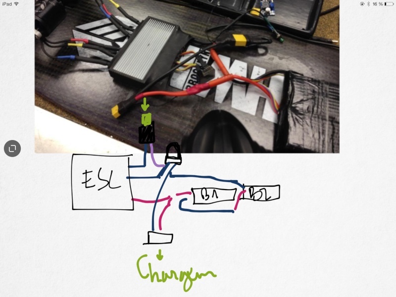

c’est un peu à l’arrache (et je n’ai jamais encore essayé) mais j’avais fait ça au début, comme les boards que APS.
un shunt, c’est pas con ça! adopté!
Je mettrais les 2 connecteurs cote à cote avec une petite plaquette rajoutėe au shunt qui occultera la prise de charge pour ne pas oublier de la retirer. J’ai commandé une rallonge d’equilibrage.
