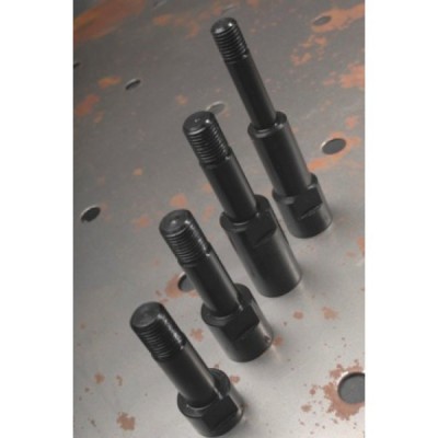

Voilà mon idée pour modifier et adapter les trucks au roue AT powerslide
Les parties rouge sont les filetages 5/16 24UNF
Deux méplats pour serrage a la clé de 13 mm avec taraudage M3 pour serrage de sécurité sur l’axe d’origine du truck.

Le top pour monter ce genre de roue sur des trucks caliber serait de tarauder l’axe sur toute sa longeur avant de le raccourcir
mais pourquoi le raccourcir ? ce serait pas bien justement que ton “manchon” vienne s’enfiler au bout de l’axe existant (une partie taraudée et une partie non ) ? cela permettrait d’élargir le truck et d’adapter des roues comme cela sur n’importe quel truck ?
cela permettrait en plus de mettre ces roues quelque soit la forme du deck sans risque que les roues touchent
