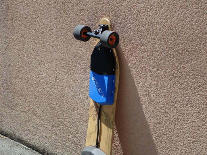

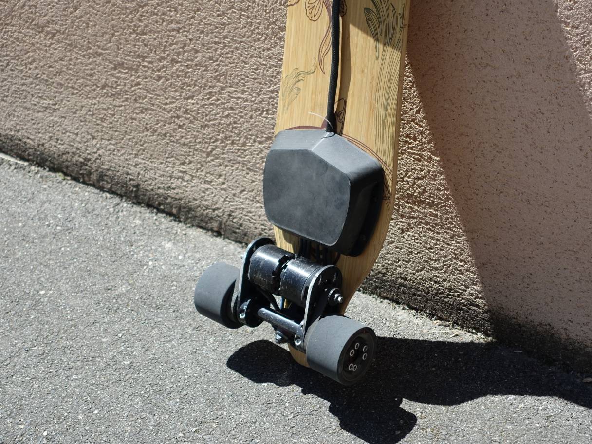

Je profite de ce long weekend au chaud pour lancer un nouveau projet qui prendra du temps à se terminer. J’ai déjà quelques éléments chez moi, j’attends du matériel la semaine prochaine pour compléter mon deck (je pourrais rider en poussant…) mais la partie mount & électrique arrivera dans (assez) longtemps.
Je mettrai aussi à contribution mon imprimante 3D qui devrait arriver dans les prochains jours à la maison, pour faire un boitier (enfin) digne de ce deck !
Watt max : 1500W par VESC ATTENTION J’AI 2 VESC - ATTENTION c’est du 12S et non 10S ATTENTION J’AI 2 VESC - ATTENTION c’est du 12S et non 10S
Au niveau autonomie et vmax :
je peux faire 16km en mode « GT » c’est à dire grosses accelerations & gros freinages, et sans aucune envie d’économiser la batterie, en mode « ville » (c’est à dire beaucoup de freinages & accelerations).
je peux faire 20km en mode « eco », avec des paramètres Ackmaniac très faibles (bridé à 300W x 2 , avec bat max 10A)
Pour finir j’ai utilisé les paramètres suivants pour économiser la batterie un peu plus (ça bouffe de l’autonomie… qui est descendu à TBC km):
-battery cut off start: 40.8V
-battery cut off end: 38.4V

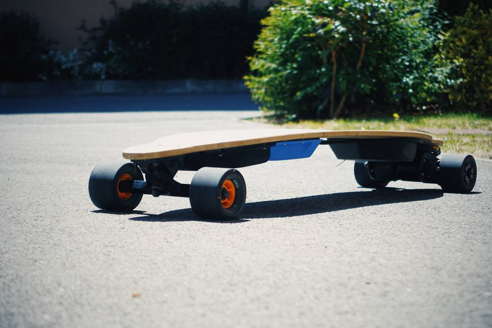

C’est sûr qu’avoir une board à pousser c’est pas mal, la Vanguard fait l’affaire en ce moment pour ça. J’ai pas eu le temps de trop sortir avec (soit il pleut, soit j’ai autre chose à faire en ce moment) mais c’est vrai que j’ai trouvé les Ronin très fluides pour mes premiers tours de roue. Les Calibers avec les bushings & pivot cup de base grincent un peu, et n’étaient pas doux sur mon setup drop race. Par contre j’ai pas pris de vitesse avec ces Ronin, je ne sais pas comment ils se comporteraient dans ces situations.
Le but, à terme, ce sera surement d’électrifier la Vanguard pour faire des balades pépères, à base de pièces d’Unik et d’impression 3D. Et je pense que je revendrai la Drop Race qui est vachement bien, mais qui ne me servira plus à ce moment là.
