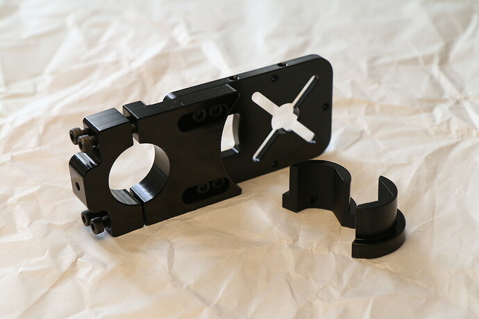

Le mount en pièce
Je suis agréablement surpris par l’usinage des pièces, elles coulissent parfaitement.
L’une des deux pièces qui se fixe sur le truck, à voir si cette pièce ne « tourne pas », cela dit, l’embase du mount côté truck est plus large que celui d’ADS.

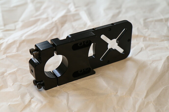

L’assemblage est un jeu d’enfant, voici la pièce finie
Plutôt content de la qualité perçue. C’est simple, propre et bien usiné.
Notez la présence de deux petits trous sur la face latérale du mount; proche des fixations moteurs. Cela permet de mettre un cache de protection moteur et donc d’avoir un look encore plus sympa. Je vais surement me faire un cache en carbone qui reliera les deux mounts !

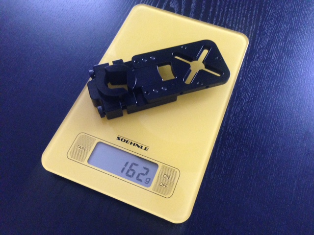

Niveau poids, chaque mount pèse 162 grammes, soit 324 grammes pour les deux (ce qui est normal!)

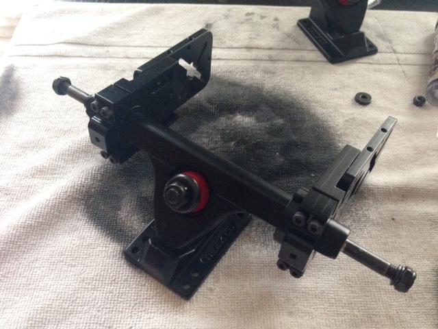

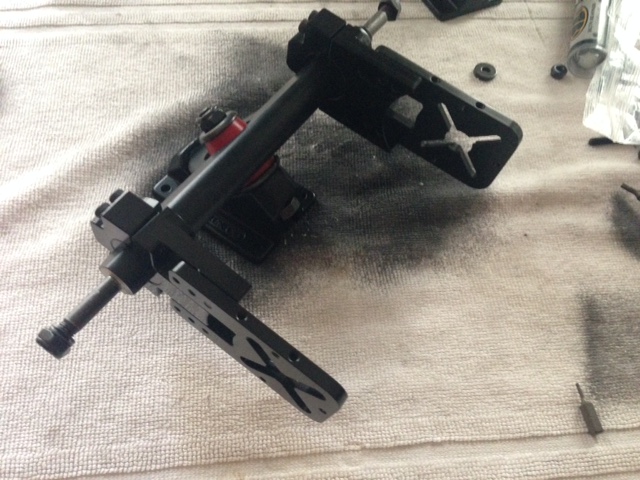

Montés sur le truck en dual rear
Reste à voir la solidité des écrous et leur résistance lorsqu’ils seront serrés; ils sont plus fin et donc probablement plus sensibles au fait que lors d’un serrage trop énergique… le pad vis prenne du jeu ou foire.
