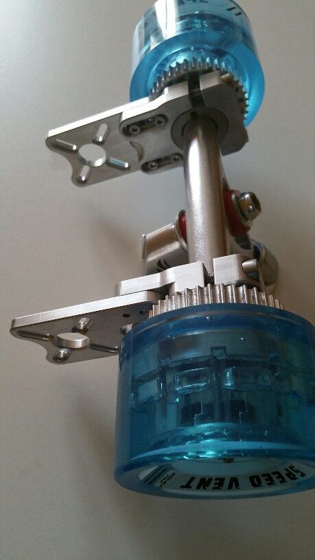

voici donc les nouveaux mount v2 de chez alien drive
avec la modification pour ne pas abîmer les câbles moteurs

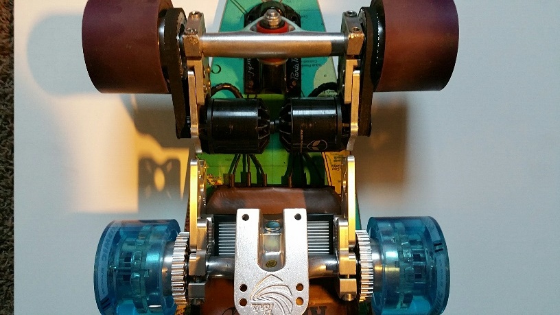

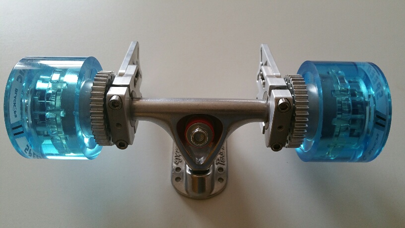

le kit complet reçu ce matin ,c’est un dual rear pour roue seismics 85 mm et moteur 5065

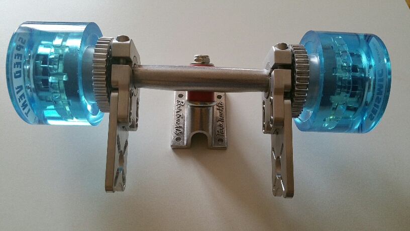

premier avantage de ce nouveau modèle vu qu’il est symétrique il ce monte indépendante à droite ou à gauche
donc avec le meme kit on peut faire dual rear ou dual diagonal
les 2 types de moteur peuvent ce monter dessus 50mm ou 63 mm

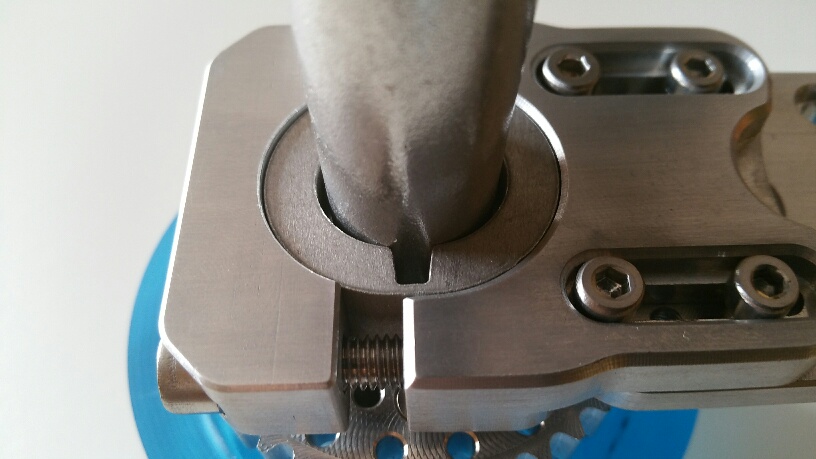

il permet aussi de changer de truck sans changer de mount, juste un hanger que l’on voie sur la première photo

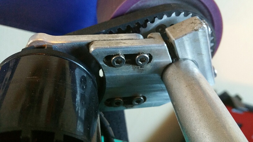

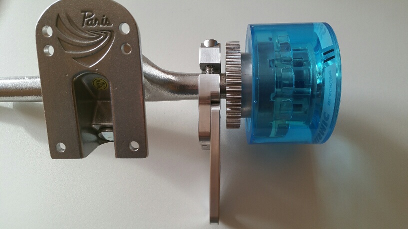

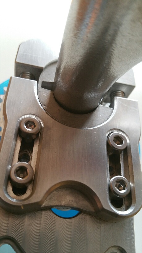

voici le mount monté sur le truck

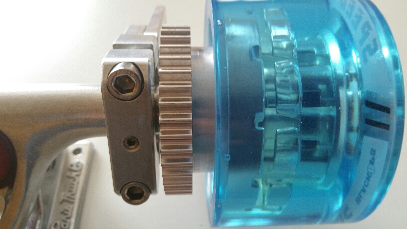

la prise est bien meilleur que sur la version 1
il y a beaucoup plus de partie en contact
il y a aussi une petite vis à l’arrière du mount qui permet de rendre le mount et la petite pièce à l’interieur solidaire

en plus le montage des mounts sur les trucks est beaucoup plus facile à installer

Jolie photos, c’est quoi la matière des adaptateurs de truck on dirait que c est souple

Ils sont en métal
