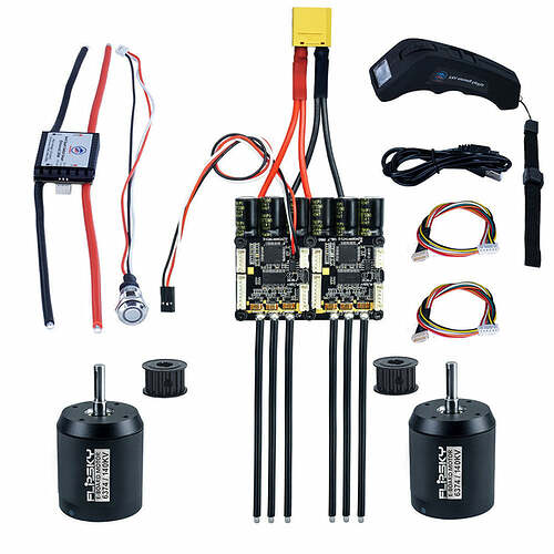

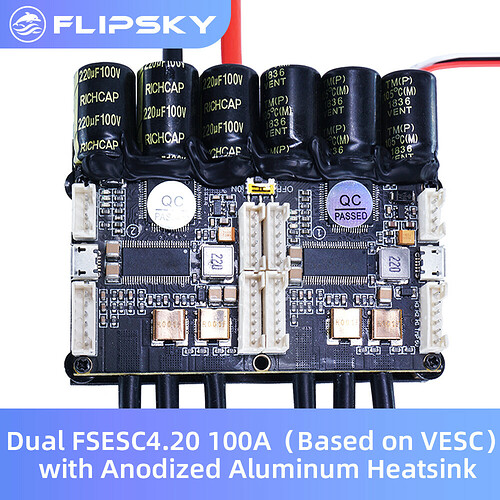

un peu plus chère il y a ce model de chez flipsky
Du coup un peu plus puissance

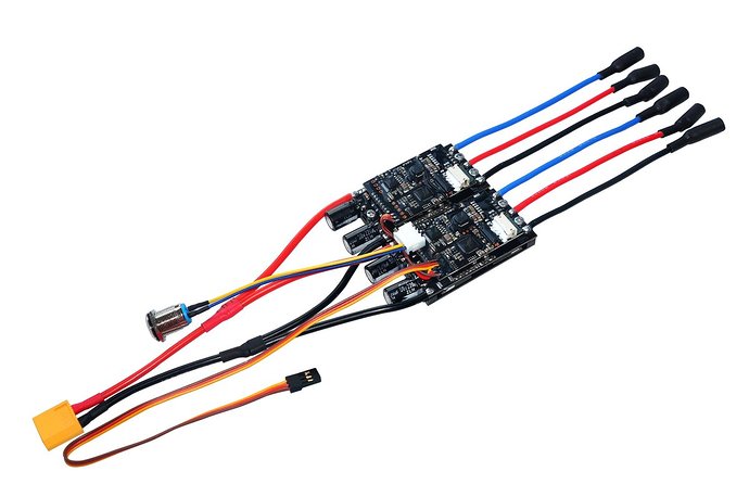

Après quelque recherche j’ai vu que l’on pouvais brancher 2 VESC simple (un sur chaque moteur )
avec un VESC maitre et un en esclave mais je ne sais pas si c’est faisable avec tout les modèles de VESC qui existe du coup si c’est une bonne ou meilleur solution vous avez des modèles à me conseillé ^^
Salut, l’esc ou vesc c’est tout simplement un contrôleur qui envoi l’énergie nécessaire au moteur qui y est relié. Un dual sera plus smart que 2 single mais s’il crame d’un côté il devient inutilisable en dual et seulement utilisable en single (alors qu’il en fait environ 2 fois la taille) car les dual n’ont généralement pas de port canbus pour se relier à d’autres esc esclaves. Je serai toi je partirai sur un dual flipsky 4.2 (moins cher) ou 2 single 4.2 (moins risqué). Pour les roues, vu le terrain que tu décris, il te faut des roues de plus de 150mm à air ou airless. Avec des 107mm que ce soit en gomme dure ou molle ça risque d’être juste en hauteur et de s’user vite.

donc tu me conseil de prendre le modéle de chez flipsky
et pour les moteur existe-il un site ou une page qui pourrais m’aider a choisir les bon moteurs ?
merci d’avance
Pour une batterie de plus de 6s, les esc flipsky sont pas cher et font très bien l’affaire. Cherche sur le forum pour toutes les questions que tu te poses, il y a de quoi faire.

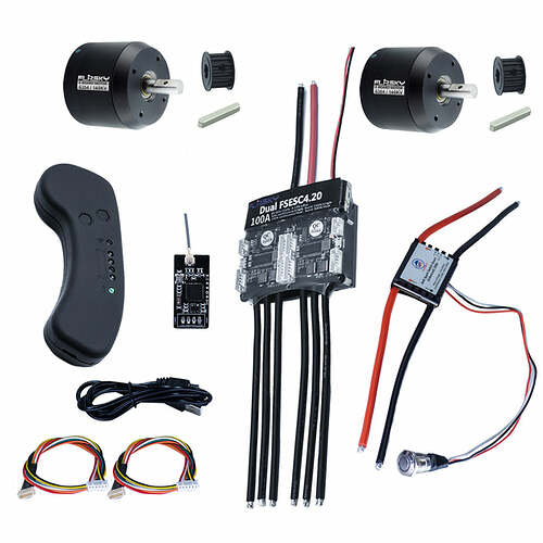

je suis parti voir sur leur site et l’offre du moment c’est VESC + remote +2 moteur ( 2*BLDC Belt Motor 6354 190KV 2450W ) vous auriez un lien pour déchiffré les moteurs sa pourrais être utile pour bien dimensionné la batterie.
Dans la description du VESC il est écrie que l’on peur aller jusqu’à 13S et 60V
du coup je vais assemblé un 13S3P en Li-Ion mais il faut encore que je calcule les pointes de courant par moteur j’oublie quelque chose ?
Le BMS est inclu dans ces carte ou je dois en acheter un en plus ?
C’est dommage qu’il n’y ai pas le même pack mais avec un Dual FSESC 6.6

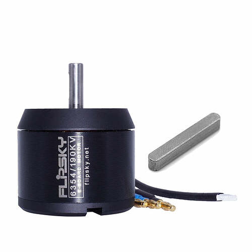

merci @gomax pour la documentation des moteurs mais là j’ai besoin d’aide ^^
chaque moteur fait 2450 W donc un totale de 4900W de propulsion lol.
Celons la notice chaque moteurs peux supporté 65A et P =U.I.
Donc 2550/65 sa fait 37.7V à 130 A pour alimenter les moteurs .
Mais le FSESC est brider à 100A.
Mais toujours celons la notice le moteur peu aussi supporté un 12s qui lui a une tension nominal de 44.4V (3.7*12)
2450/44.4 =55.2 A par moteur ou 110.4A pour les deux moteur donc je pourrais gratté un peu plus le péché avec 12s.
vous pouvez me dire si mon raisonnement tien la route ?
le seul paramétré que je ne comprend pas c’est intensifier donné sur cette notice.
c’est une intensité maxi ou nominal ?
Non on n’utilise pas de moteurs à courant continu, les calculs sont plus complexes.
Ne te prend pas la tête avec des calculs complexes basés sur des puissances souvent un peu surévaluées (c’est plus vendeur).
Le raisonnement à avoir est plus basique :
quelle tension tu veux ? 10s-12s ? en fonction de ta batterie
FOC ou pas ? foc + 12s = vesc6.6 sinon un vesc4.12 est suffisant.
Pour le courant il faut un vesc capable de sortir le courant max de la fiche technique du moteur.
il faut garder en tête que le courant max est atteint de manière très ponctuel. J’utilise le vesc simple 6.6 de chez flipsky qui supporte 60A en continu 150A en pic avec un moteur 6374 de chez qui à un courant max de 85A sans problème depuis plus de 2000km donc les vesc 100A marcheront. Pour tirer à fond de façon prolongé dans un dual avec autant de puissance il faut beaucoup de confiance et de la maîtrise.
