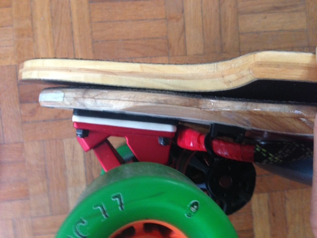

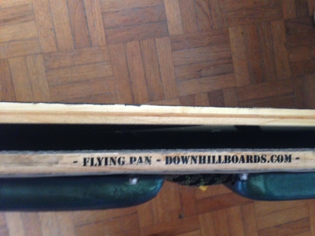

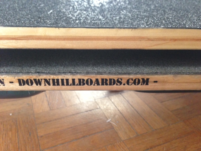

hey on peut faire exactement la même chose sur la Mach 1; franchement, c’est à faire : tu gagnes 7mm ! après on chipote, mais c’est custom ou rien !
Niveau épaisseur, je dirais que c’est kif kif, peut être un peu plus épais sur la Mach 1. Dans tous les cas ce sont des boards qui permettent ca, faut en profiter!
quelques images pour te donner une idée, je l’avais pas ressortie depuis quelques temps; rien à dire la We Funk Mach1 est taillé pour faire une board électrique !
