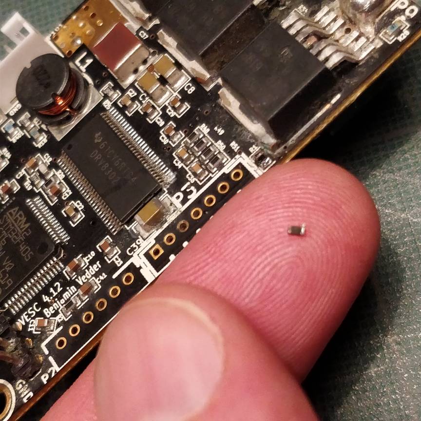

Etape 1:
On vire cette fuckin resistance: un coup de flux (j’ai bien fait d’en racheter), deux coup de fer à souder de chaque côté, un coup de pince (merci la loupe) et la voila dégagèe. Comme vous pouvez voir c’est pas gros du tout.

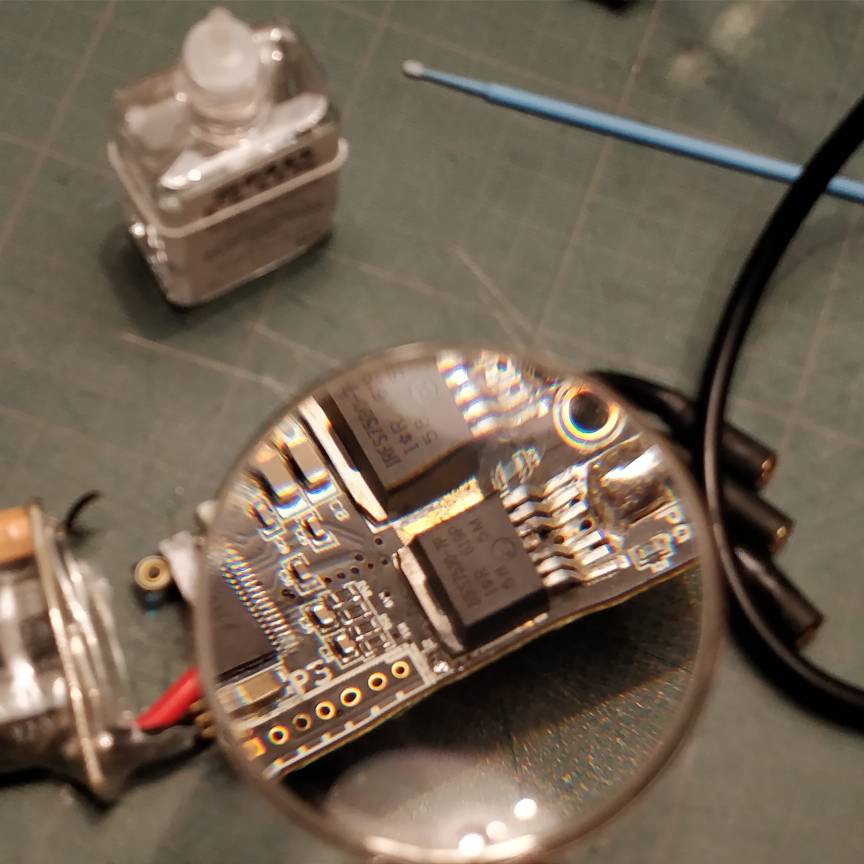

Ensuite nettoyage:
Un nouveau coup de flux, un coup de tresse a déssouder: c’est clean.

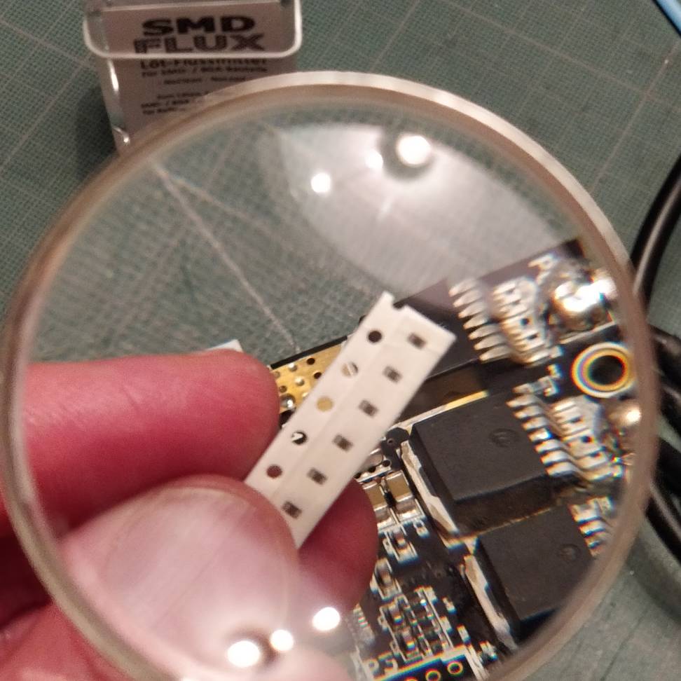

Installation de la nouvelle resistance:
Un coup de flux, un petit coup d’etain en préparartion. On pose la resistance (je l’ai verifièe avant avec un multimétre), on rechauffe avec le fer (ou on met un peu d’étain au préalable) en maintenant la resistance avec la pince (cf tuto video au dessus). Je mesure ensuite avec un multimétre que tout est OK. Comme c’est une Thermistance, plus elle est chaude plus sa resistance est faible. Comme on vient de la chauffer, il faut attendre un bon moment qu’elle soit refroidie.

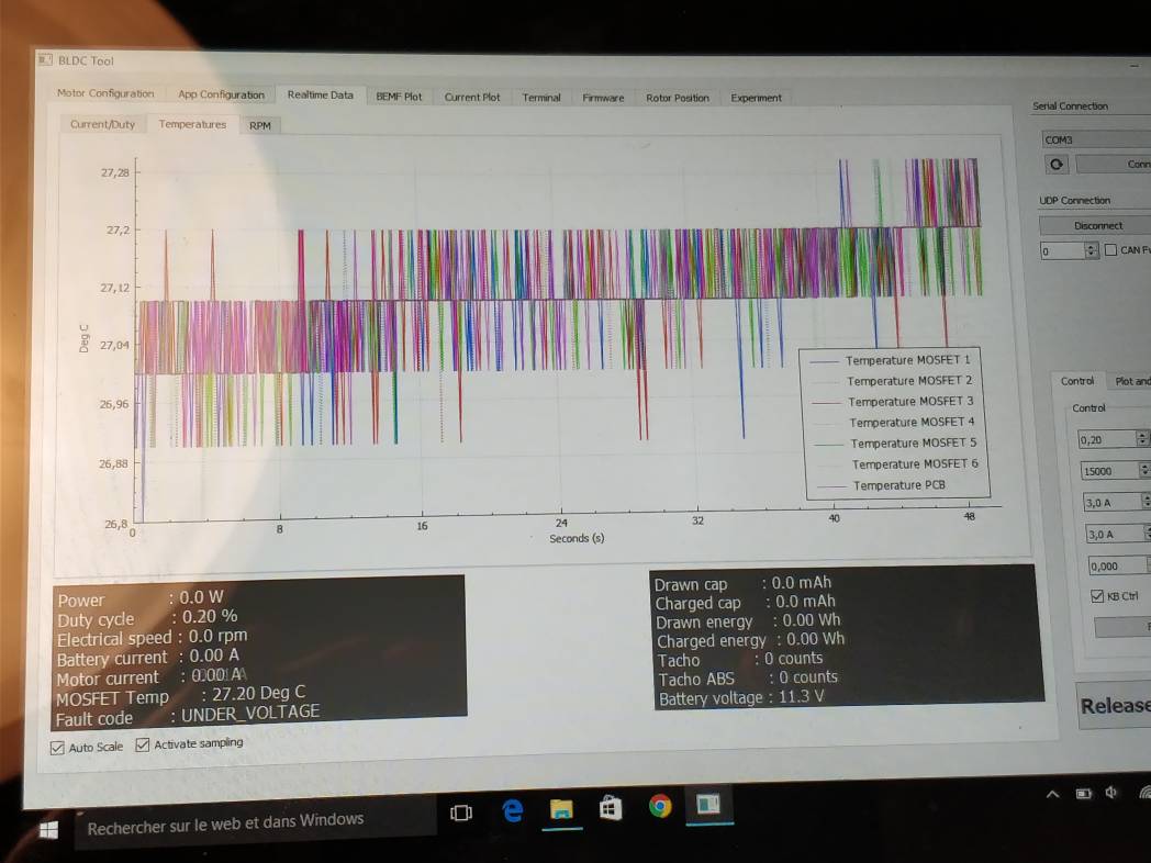

Un coup de VESC tool pour voir ce qui merde: Niveau température tout est pourtant maintenant OK …
Mais il y a maintenant un UNDER VOLTAGE… Damned.
Je reconnecte la 10s de mon skate …
YEAHHHHHHHHHHHHHH CA MARCHE :mrgreen: :mrgreen: :mrgreen: :mrgreen: :mrgreen:
