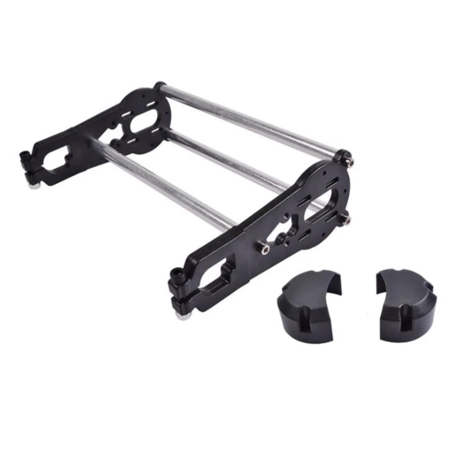

Ça ressemble à du matrix 1 …

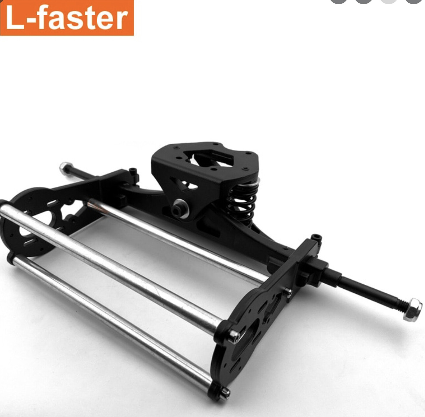

L faster ca ne correspond à rien …
Par contre, tu trouves que 50€ c’est cher pour un truck ???
(pour ce qui est de la livraison, on voit que tu n’as jamais commandé chez APS … c’est en mois que ça se compte …)
50€ pour un truck neuf c’est que dalle
après OK ceux de syl ne sont pas si biens que d’autres de grandes marques mais là c’est genre moins de moitié prix des autres

bon, finalement je l’ai commandé, mais je viens de réaliser qu’il serait plus couteux d’utiliser 2 moteurs, des courroies et des chaines (au moins 200€)
Donc je vais opter pour une solution bien moins couteuse, en prenant 2 roue d’ hoverboard, (50€ les 2)
Je mets en Vente Le truck ( je n’ai pas pu arrêter la livraison ) et le support moteur, neufs, à partir du 20 Janvier, pour 100€ !
