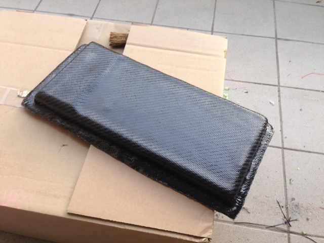

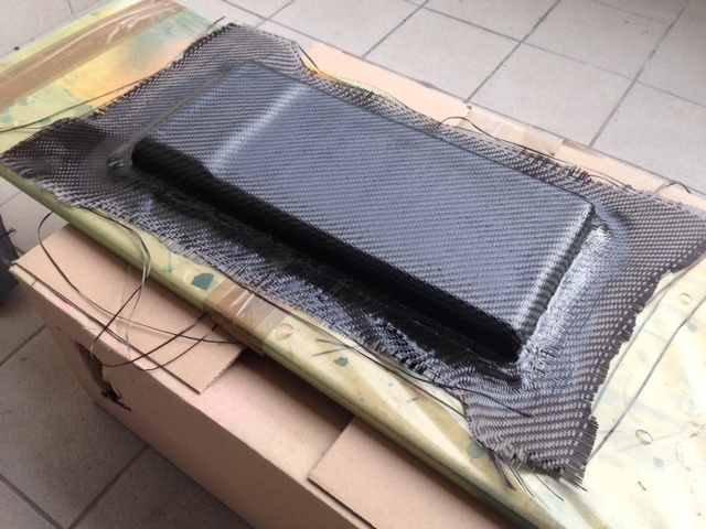

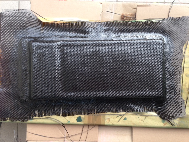

Hello ! voici la suite; c’est un peu la course contre la montre ce défi, en comptant le temps de faire les photos pour l’histoire et poster tout ça pour vous ! Levé 7h30, dans la foulé je découvre le boitier ou la résine à bien pris pendant la nuit.

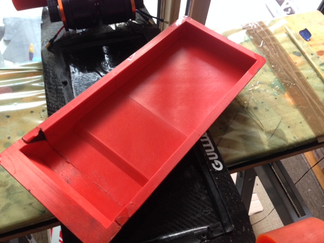

Je découpe grossièrement au ciseau les bords
Voici le positionnement à cet instant sur le skate… seul soucis… le boitier est ULTRA RIGIDE. En gros, il ne se plie pas… DU TOUT ! J’ai ensuite poncé à fond pour enlever le max de rigidité, mais c’est clair qu’à refaire… j’irais mollo sur l’UD !
Voici l’autre côté, on voit bien les découpe à la scie pour rassembler les pièces de PLA. Ultra solide. J’ai imprimé avec 3mm d’épaisseur, prochaine fois je mettrais 2mm.

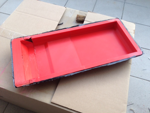

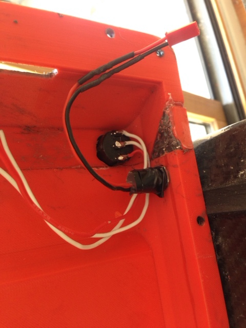

Je comble quelques trous liés au fait que j’ai coupé l’impression hier soir car j’avais ce qu’il fallait (pas besoin d’avoir tout nickel. J’en profite pour faire les trous pour la prise de charge et l’interrupteur.

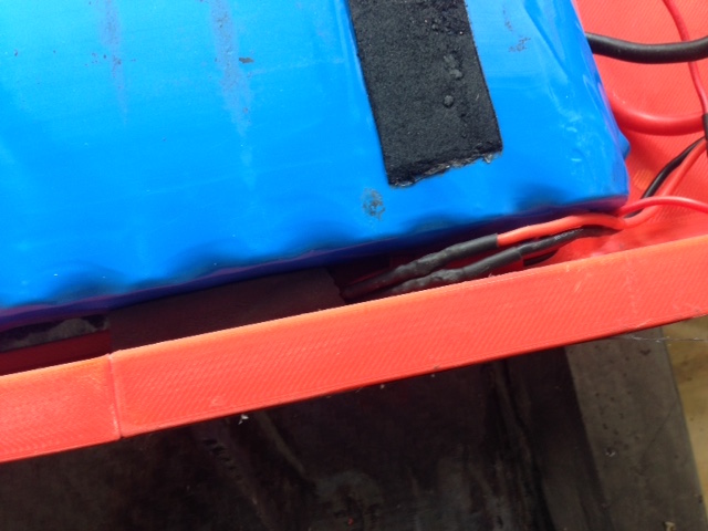

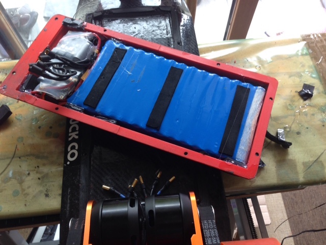

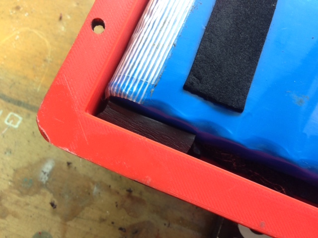

Je place la batterie 10S3P avec BMS intégré dans le boitier, il me reste quasi 1cm de chaque côté! j’aurais pu faire une forme moins carrée/droite et partir plus en angle sur les côtés… pas grave, je vais en profiter pour mettre des bouts de néoprènes de chaque côté
Ca me permet aussi de mettre des petits cables avec l’espace crée de chaque côté
Je positionne ensuite les deux VESC connectés en CAN et l’antispark

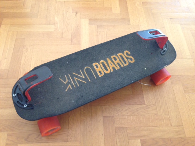

Voici le résultat, avec en prime un petite vue sur les hooks prototypes imprimés en PLA et renforcés en fibre de carbone.
Et le dessous de deck, c’est clair que c’est vite fait et le boitier aurait pu être largement mieux; mais l’idée était en 1 jour de vous montrer à quoi on peut arriver sans pompe à vide and co. Petite dédicace et clin d’oeil au passage à nos amis d’ALKEMIST (distributeur de Ahmyo Wheels en France, et riders DH engagés) - ndlr, le sticker c’est pour faire beau, rien de plus …! J’aurais bien mis les Akhasa en 76mm mais là j’ai pas le temps; me faut ranger le bordel que j’ai mis sur le balcon et me doucher car la poussière de carbone me pique un peu !!!

@Riako, là c’est mon proto de décembre qui a fait qu’on s’est lancé; la version de production ne sera pas ce deck, ni ce boitier en mode survival ! Par contre les drivers/mounts sont ceux de production (à part l’orange qui est de ma fantaisie pour les essais)

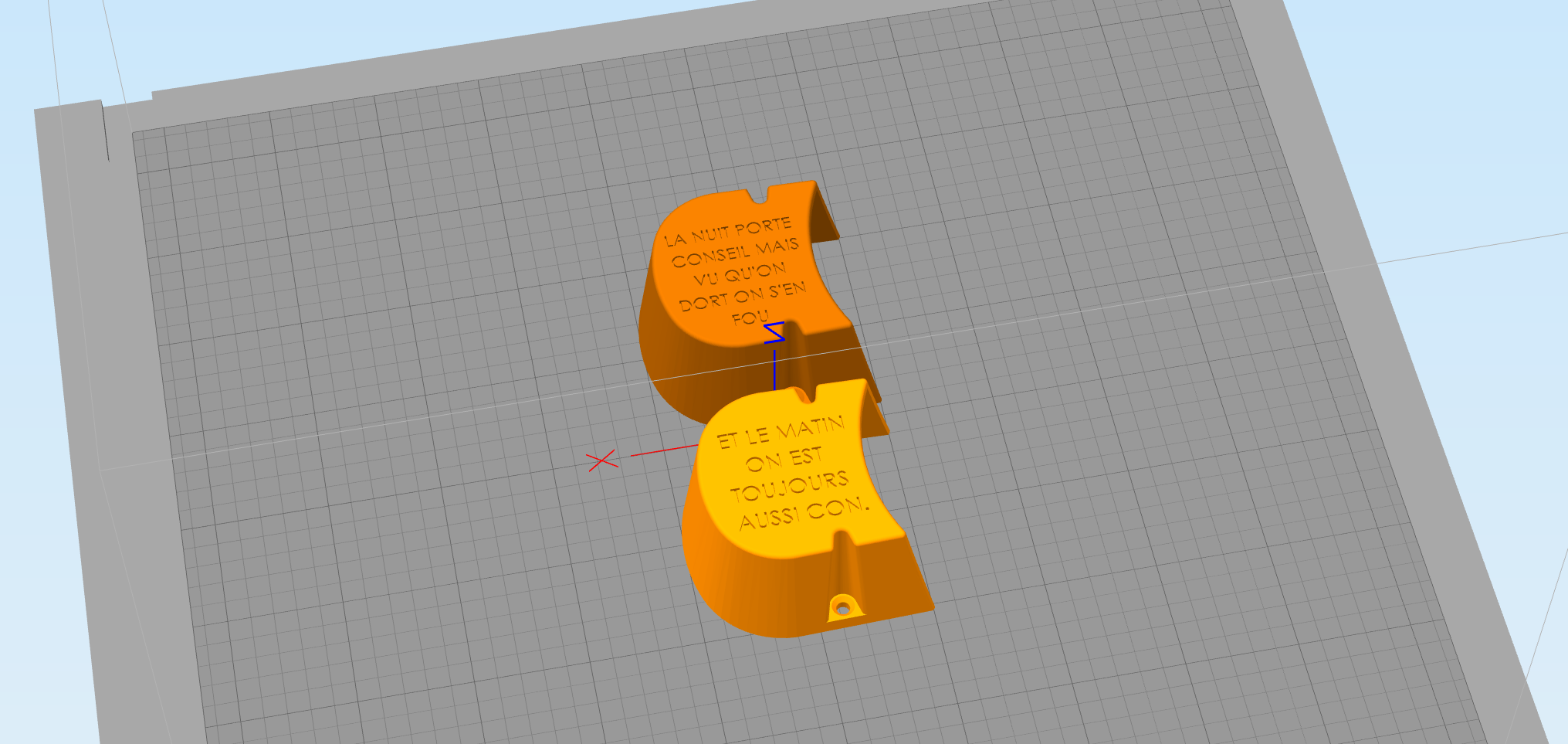

J’en profite pour lancer mes caches poulies, à voir ce que ça va donner !

lol les cache poulie (le texte) :mrgreen:

EDIT : cool les caches :mrgreen: ça va parfaitement dans l’esprit du build-proto décalé !
