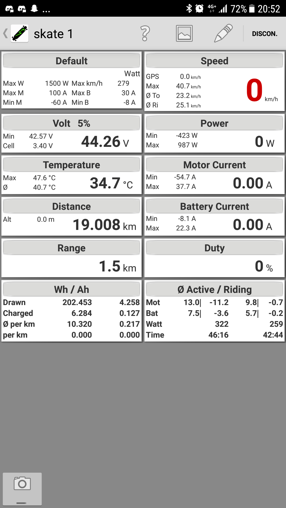

Je m’adresse a tout le monde mais plus particulièrement a Mr.PIMOUSSE
Sur discord ( au passage → https://discord.gg/FGpgUnq → y’ades cookies) Le soyeux @tris dispose de 285Wh en 13S2P (46.8*6.1) cependant, il suffit d’en prendre 200 pour la batterie tombe a 5% de capacité.
On sont les 80Wh restant (soit tout de même 8km étant donné qu’il consomme 10Wh/km) ?
Le pourcentage de batterie indiqué correspond, dans VESC Monitor, à une valeur calculée à partir des pourcentages renseignées dans l’application, dans le menu “Battery Setup”. Il faudrait voir si cette échelle de valeurs/pourcentages est bien ajustée.
5% @3.4V/cell, ça match.
Après je suis pas étonné car entre les specs et la réalité, y’a toujours un sacré gap, surtout que les specs donnent souvent une capacité pour une décharge jusqu’au seuil irréversible (soit 2.8V je crois pour une 18650), or nous on règle un cutoff plus haut pour se garder une petite marge de sécurité.
Donc forcément, on dit adieu à quelques mAh/Wh.
EDIT : par contre 100A pour le motor max, c’est costaud ! C’est quoi comme VESC et moteurs ?
