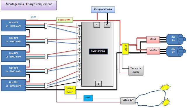

Je vais choper Ce BMS l’utiliser avec Ce chargeur
Qui va être « wirée » sur deux de ces LIPO

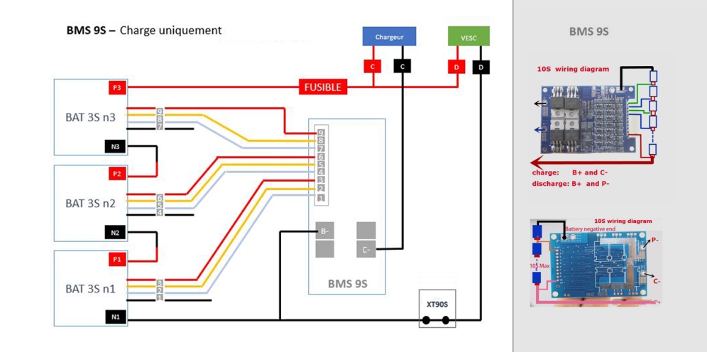

Le schéma explique bien le câblage mais ne dit rien sur l’ordre et le sens des connections « sondes », qui sera la 1 ? qui je doit couper ? ce genre de chose.
Genre la :
On coupe le rouge et je ne sais pas l’ordre des connexion ni ou mettre le B-1
Un BMS nS a généralement n+1 fils d’équilibrage (schéma du haut) sauf quelques fois ou y’a que n fils (schéma du bas).
Ca va dépendre de ton BMS.
(Note : il manque la connexion de la batterie au B- du BMS sur le schéma du haut)
pour éviter de me planter (au pire tu vérifies avec un multimètre sur ton embase d’équilibrage “consolidée”), je pars toujours du négatif du pack global et commence (sur les BMS batterysupport) à cabler le B1 (soit ton premier cable) au positif de ton premier pack xP. et tu avances xP par xP. Le dernier cable à intégrer est de fait directement relié au positif de ton pack global.
vérifies toujours au multimètre avant de relier au BMS la cohérence et progressivité des V (en partant du - au + de tes cables, puis entre chaque cable)
