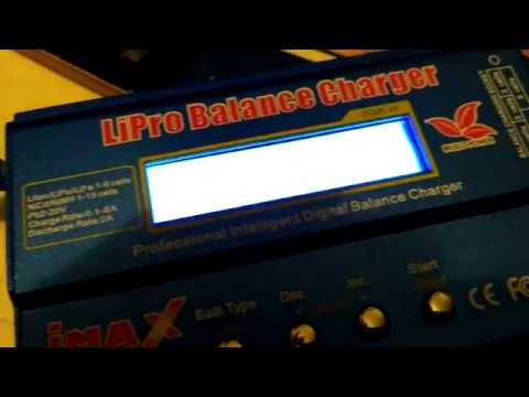

bah non d’après ce que tu me dis… du coup j’pige pas pourquoi j’ai des grésillements !
Un léger sifflement n a rien d anormal lorsqu on alimente avec une tension plus faible que celle de sortie, ce qui est ton cas . Je dis léger sifflement, pas une locomotive ni un grésillement de type mouche emprisonnée dans un verre[emoji6]
J aime pas ce bruit, soit il y a un ventilo là dedans dont les pales frottent sur qqchose, soit il y a un mauvais contact qqpart mais le chargeur devrait se mettre en defaut.
Look en detail pour valider ou invalider la theorie du ventilo[emoji6]
pas de ventilo sur ce modèle :?
Prise d alim qui arcque?faut que tu localises d où cà provient j ai jamais entendu çà et pourtant des chargeurs j en ai vu passer…en l etat je sèche[emoji29]
Le phénomène s’accentue lors de fort courant de charge ?
