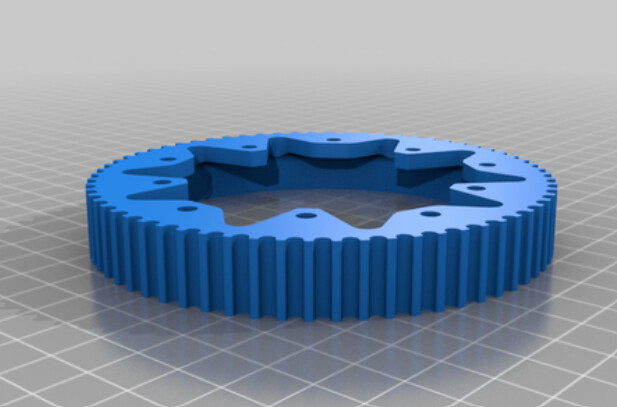

Hello, je compte utiliser cette poulie pour mon mtb, mais il n’y a rien pour écarter la poulie de la jante, qu’est ce que je pourrais bien utiliser ? et quelle distance vous utilisez ?
la poulie trouvable ici made by @okp
des rondelles, des écrous defileté, des entretoises avec rondelle de partout ?
Peut être modifier le fichier pour rajouter de quoi spacer, je sais pas trop si ca hold bien.
des spacer en PLA/PETG c’est nickel.

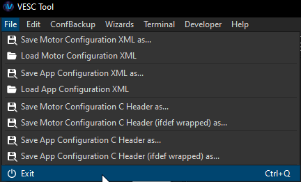

Bonsoir à tous, j’ai récupéré des motorisations (prog Arduino) dont je souhaite dupliquer les données. Est il possible de récupérer des données moteur entrées par Vesc tools dans une carte Flipsky pour les intégrer dans une autre carte ? Merci pour vos réponses
Alors, je n’ai jamais fait ca mais
Ya du save et du load de configuration, je pense que ca doit le faire.
tu pourrais m’indiquer la taille des spacer grosso modo ?
