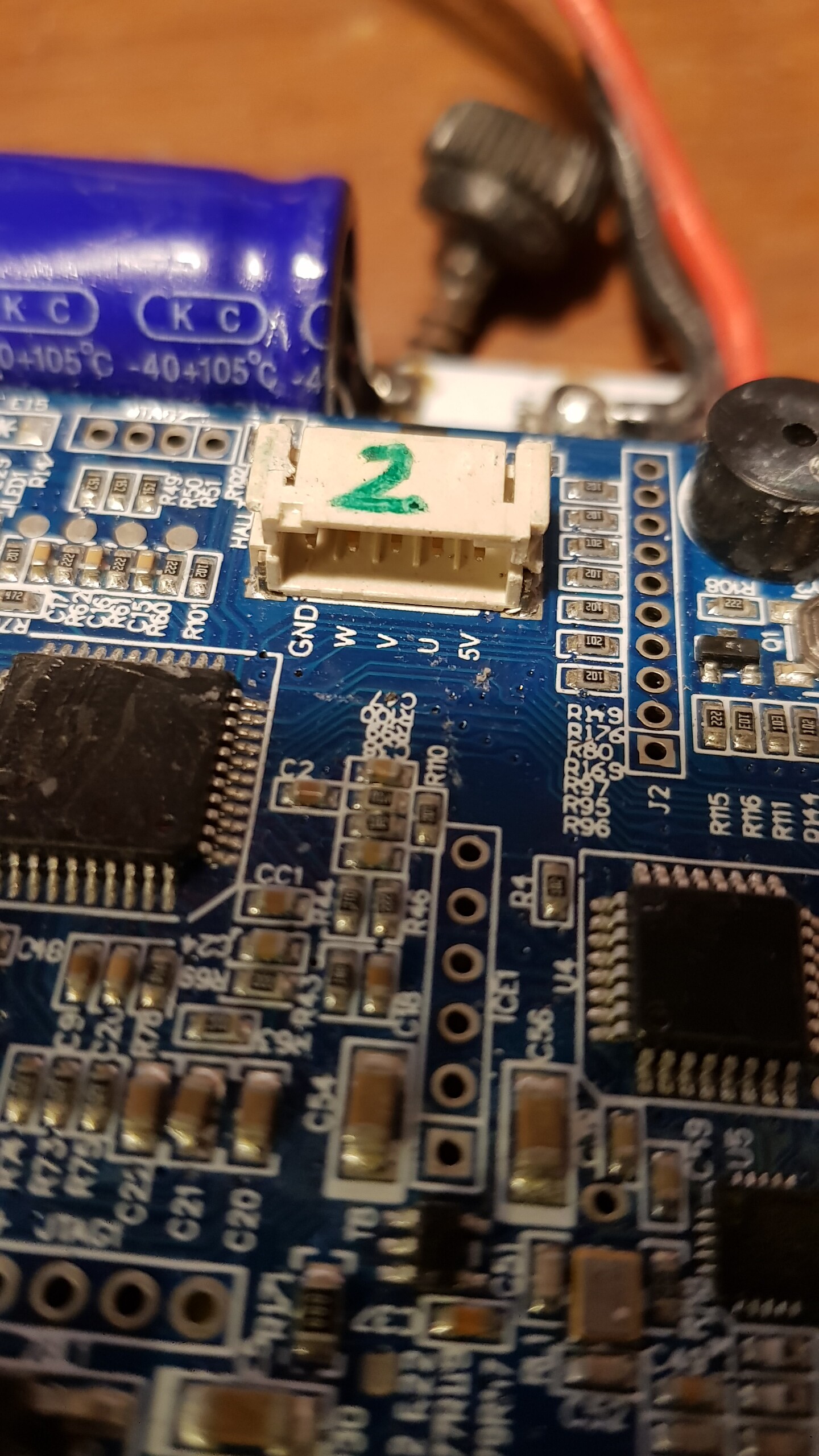

yes . esc chinois lingyitek .
maintenant il faut trouver l’ordre des fils de hall/phases …
Ahh ouai ?? tu vois ça a quoi
Du coup Lurch, tu confirme les infos de Cathode, je peu me passé du fils blanc, sous conditions de respecter le code couleur pour le raccordement des hall/phases si j’ai bien compris (en théorie ) ?
Merci pour la photo, par contre W/V/U ça ne me parle pas des masses, au risque de passé pour un ignare
Cest le nom des 3 phases moteur. Un capteur hall correspond à une phase . Ca doit être repéré sur ton moteur ?
Sur mon esc c’est dans cet ordre :
Noir /bleu w/jaune v/vert u/rouge

Test effectué, j’ai eu à inversé les phases « verte » et « bleu », pour le reste tout roule impec
bien que tu aies trouvé la bonne combinaison . sachant que ces esc ne sont pas configurables … ça peux virer au cauchemar
entre l’ordre des halls et les phases …
