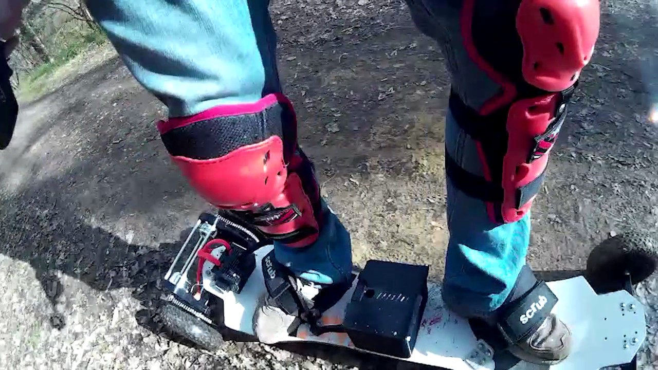

Je suis allé faire un petit tour dans la rue, et ma fois, ça marche plutôt bien.
Bon ça va vite vite et les trucks sont vraiment souples… J’ai changé la position ce soir pour les durcir, on verra ce que ça donne.

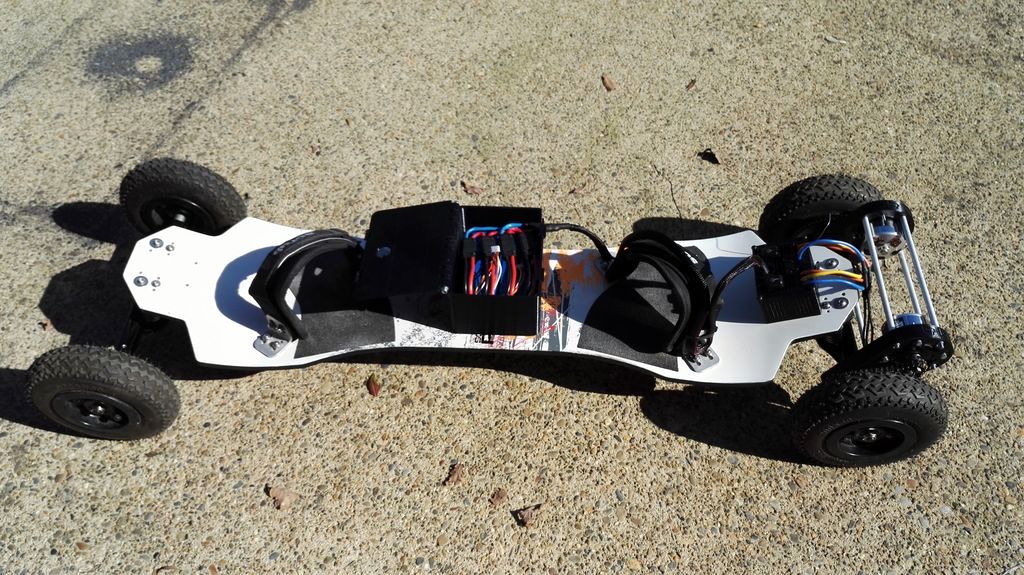

c’est propre ce que tu as fait!
Câblage esthétique =simple et efficace, moi çà me plait beaucoup la propreté de construction même si la lipobox est un peu haute.
Petite remarque: manque le meshguard sur les fils moteurs , et pour plus de fiabilité , une soudure vaut mieux qu un connecteur ( que tu peux aussi souder en un point pour fiabiliser…)
Bravo et bons rides
Oui, en effet, la boite à Lipo est un peu trop haute… mais bon, c’est l’avantage de l’impression 3D, on peut facilement y remédier
Pour les mesh sur les fils moteur, c’est prévu, mais comme pour le moment, je monte et je démonte régulièrement, je n’avais pas envi de m’embêter avec ça. Donc on verra ça une fois terminé.
Les gommes, je pense mettre des gommes dures, je trouve que ça bagotte pas mal et que je pers beaucoup en précision dès que ça avance un peu vite.
En tous cas, je suis plutôt content du résultat pour le moment, ça avance et même bien (pas pu aller à fond encore…). Ca manque juste un peu de couple, notamment au démarrage, mais ça, je le savais… et je sais comment y remédier, des 6374 sensored et ça devrait résoudre le problème; on verra ça en temps utiles, il y a déjà de quoi bien s’amuser

Petite question, comment mettez-vous vos pieds ? Là, j’ai laissé d’origine et je trouve vraiment que mon pied arrière est super incliné vers l’arrière. Est ce que c’est que j’ai une mauvaise position ou certains d’entre vous ont-ils “tourné” le pied arrière pour le mettre plus perpendiculaire à la board?
Bon, sinon, maintenant que tout marche bien, je vais essayer de miniaturiser un peu la télécommande et la boite à batteries. Et je pense que je vais aussi rajouter des loupiotes devant/derrière commandables depuis la télécommande.
Et définitivement il faut absolument que je change les gommes pour des plus dures, c’est vraiment trop souple dès qu’on va un peu vite, surtout sur les surfaces planes comme de la route ou du chemin bien lisse.
Pour la position des pieds à mon avis , c’est en fonction de ton feeling avec la board, et du type de ride que tu pratiques.
Mais si tu te sent pas a l’aise hesites pas a tourner un peu.
moi je suis grave ouvert au niveau des pieds mais c’est comme ca que je me sent le plus stable et réactif.

J’ai refait un petite sortie hier, bien plus à l’aise que la première (notamment grâce au pieds moins ouverts) bilan niveau autonomie, c’est pas mal. 12km avec pas mal de relief (de bonnes montées) du sable, de la boue …Etc je suis rentré avec 53% de batterie restante.
Bref toujours aussi satisfait et pour le moment, rien à dire au niveau de mes motors mounts, ça n’a pas bougé !!!
