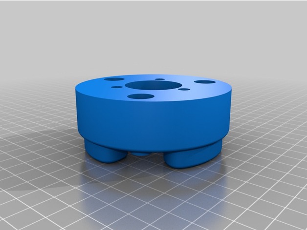

J’ai commencé à imprimer la fixation pour la roue dentée coté roue :
J’attend maintenant de recevoir les pignons coté moteur pour attaquer les supports moteur.

salut! sympa les couronnes avec adaptateur!

C’est partiiii, cool ton print d’adaptateur driver :ugeek: !!

Si quelqu’un est intéressé, j’ai mis les adaptateurs de couronne sur thingiverse: http://www.thingiverse.com/thing:2068657
hoooooooooooooo ! Merci !!!
