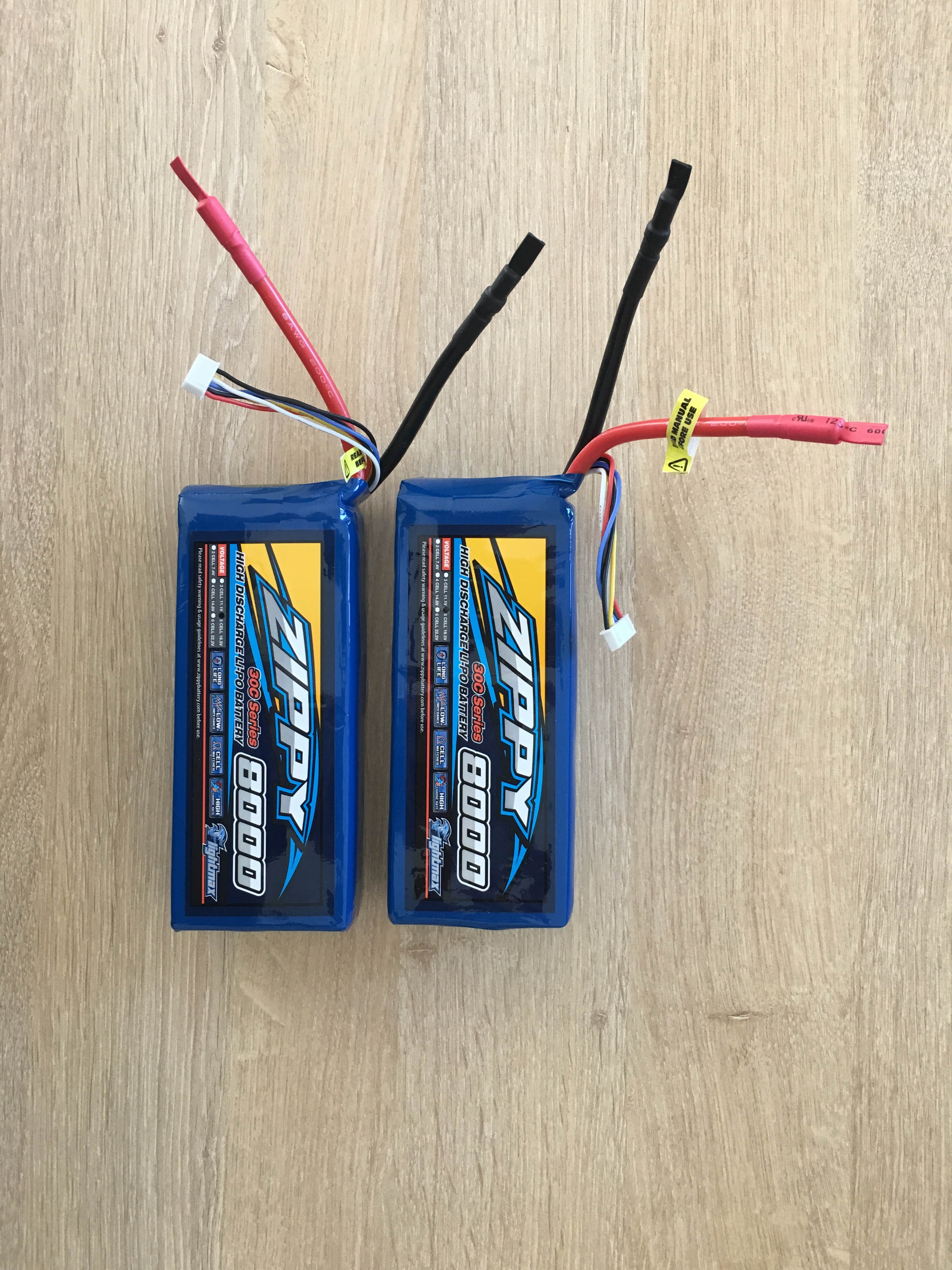

Les câbles batteries sont en 8AWG. Je vais pouvoir souder les XT90 là dessus ? J’ai commandé du 10AWG qui devraient arriver mais c’est pas une erreur du coup ?

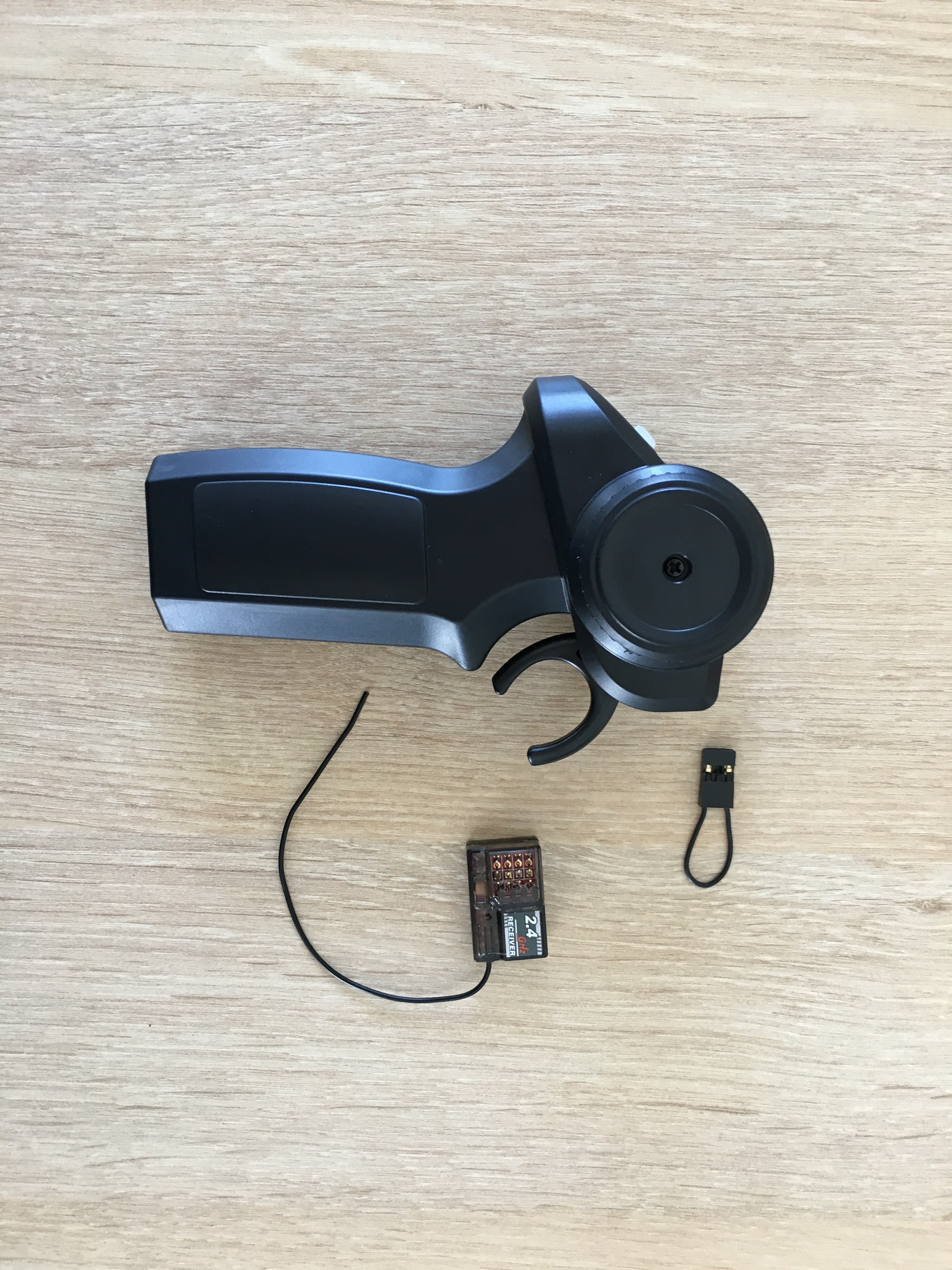

Pour la télécommande, il y a vraiment peu de jeu entre le point 0 et l’accélération maximum, genre 1cm de course, j’espère que ce sera gérable !

c’est la mini 2.4Ghz c’est vrai que la course est plus courte mais pas de soucis … je suis retourné à la OKP style, mon doigt était trop coincé dans ce p’tit truc mais sur EndlessSphere il montre qu’en chaffant un peu tu peu déformer et déporter un peu “l’encoche” pour une meilleur prise en main (pour les grosses mains)
