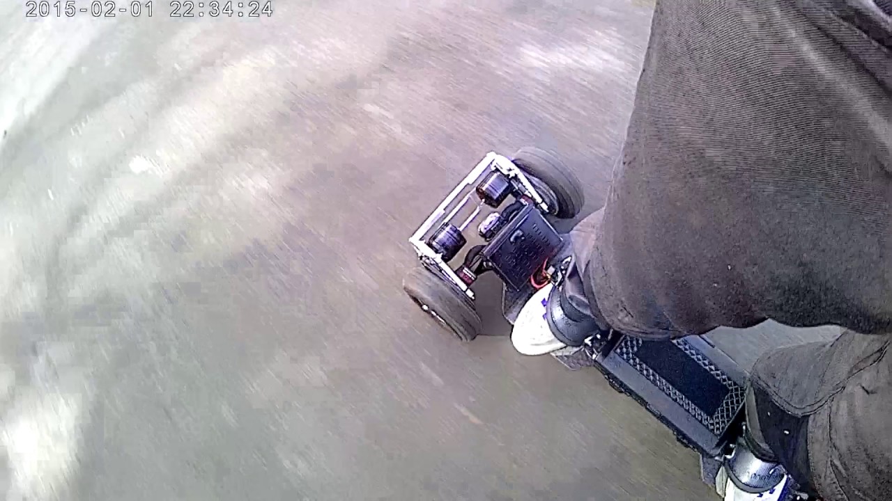

Je vous fait un petit retour video …
bon ride à tous…

test des Esc en mode expert
200kv 13/60 12s
on a l’impression que tu vas à 200! c’est quoi ta remote?
elle est magnifique ta board
c’est une machine de guerre !
a combien tu roules :?: car sur la vidéo ça déboite :o
ma config ressemble un peu a la tienne : 200kv 12/57 sauf en que je suis en 10s et je commence a avoir des sueurs froides…
