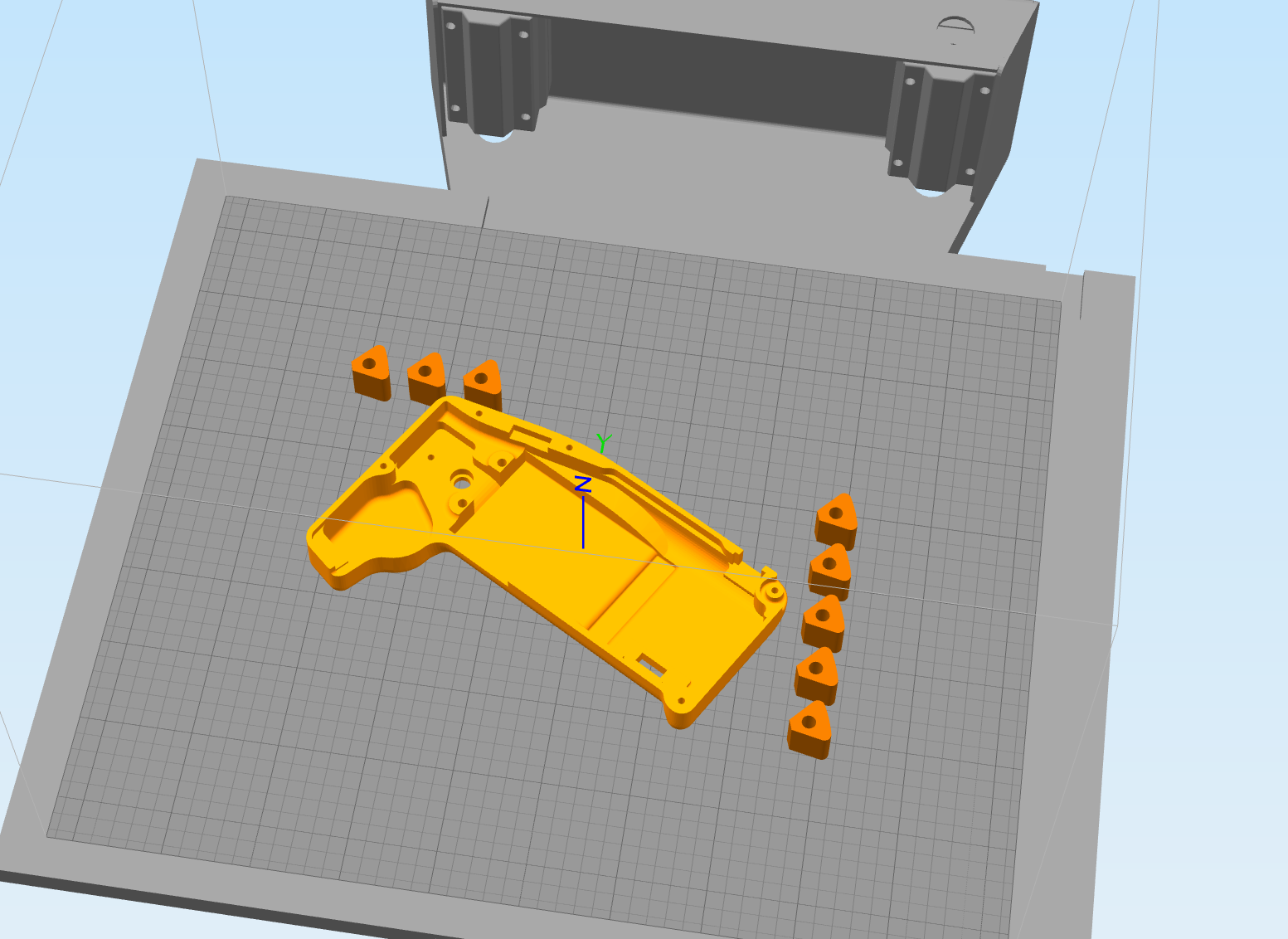

OK, je te lance ça demain matin car là j’ai un print en cours. Tu les auras samedi !
super merci

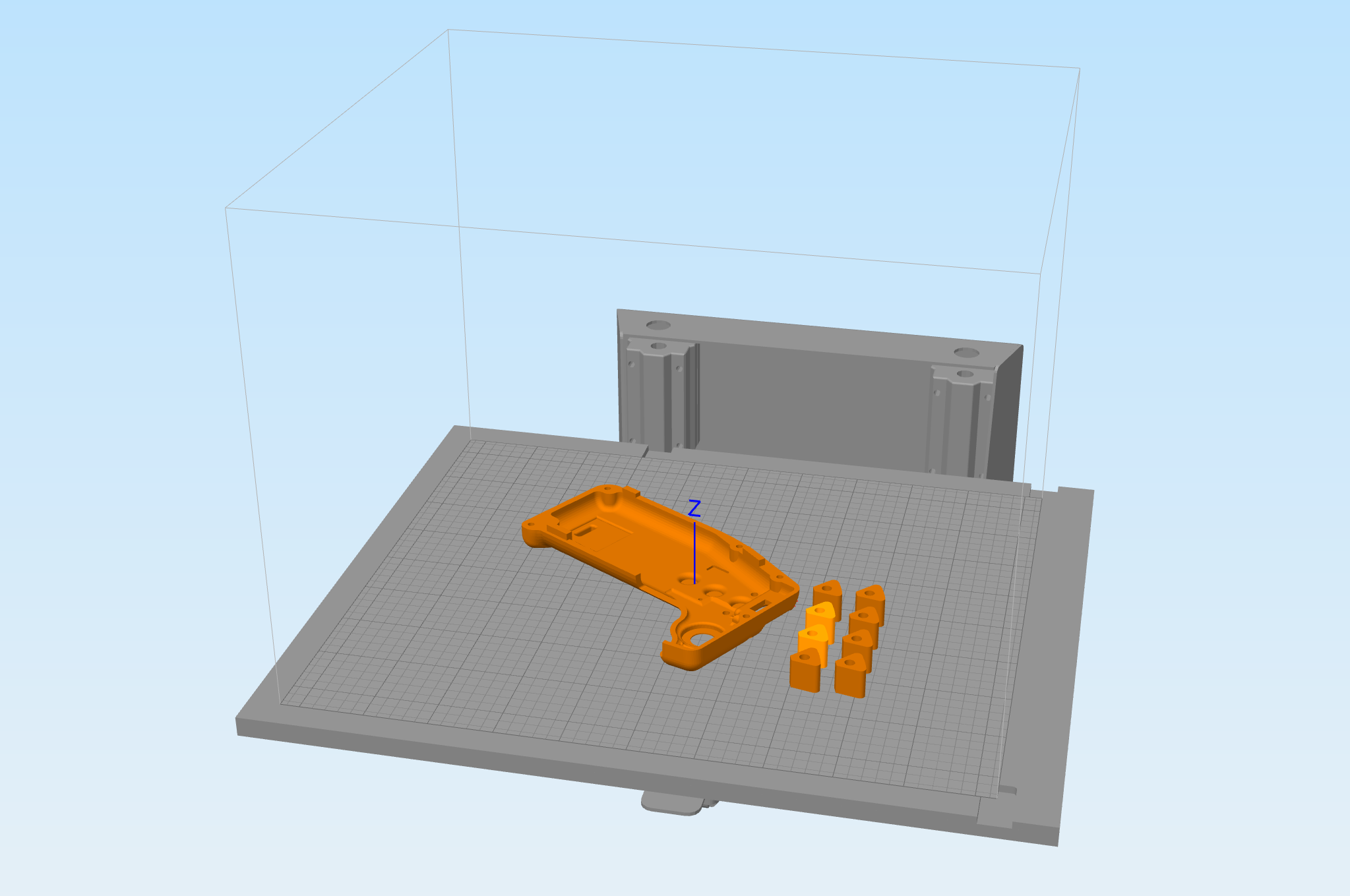

je te lance la face avant demain en rouge PLA, avec mes 6 entretoises pour mon mount mountainboard en 12mm (driver 66T)
en noir c’est possible ?
noir ou rouge, je peux te faire un cover en rouge et un autre en noir, les deux en noir ou les deux en rouge; up to you - je lance l’impression demain matin première heure.
bin comme je disais, face avant noir et arriere rouge (de preference) ou alors tout noir.
toi qui voit
perfect. Noir avant/Rouge Arrière. En 100% infill PLA. Qualité fine, Supports, on est à 8h d’impression
perfect !
8h la vache c’est long :o
fais un time lapse si tu peux, ca pourrait etre sympa
peut etre pas des 8h mais d’un petit moment qu’on voit la construction.
