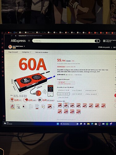

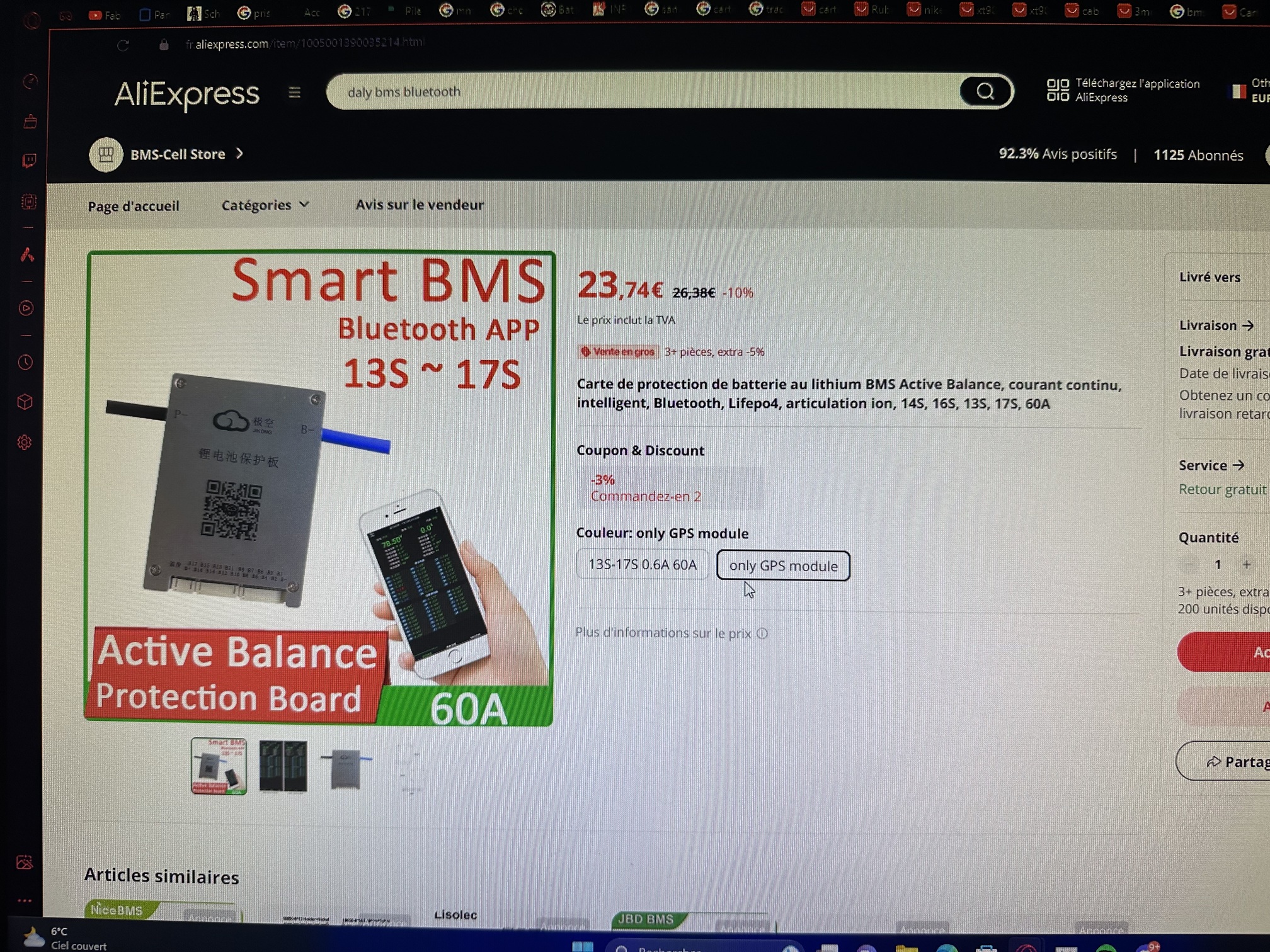

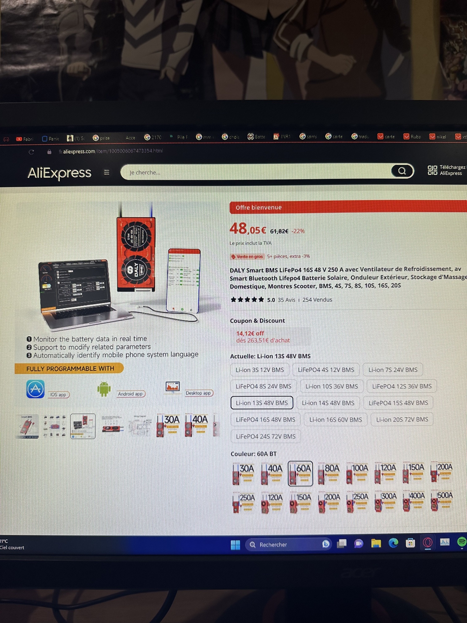

mais tu peux faire une batterie auxiliaire 12s avec des cellule de course , qui te servira aussi pour un futur build plus velu …juste que pour ta board actuelle , ce n’est pas justifié … et plus cher .
des cellules qui peuvent débiter 30A . en 7p ça fait un courant de décharge de 240A . aucun intérêt pour ta board actuelle .tu n’as besoin que d’une capacité de décharge de 20~30A pour ta batterie auxiliaire . donc divisé par 7 , ça fait 5A grand max de décharge par cellule .
