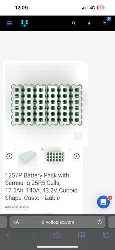

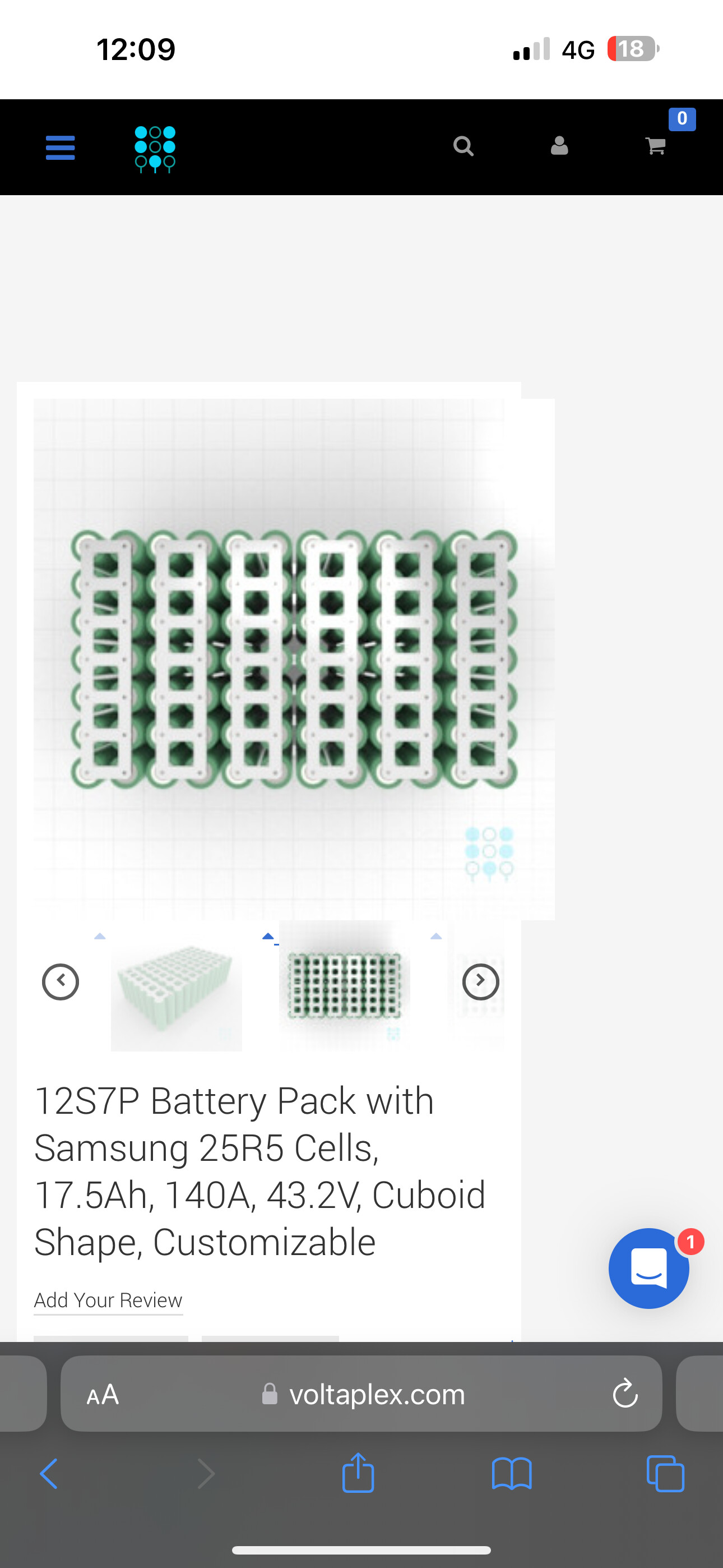

140A …useless comme expliqué plus haut.
A moins qu’à l’avenir ,tu passes sur vers a plus de 100A…

Je crois que vien comprendre un truc:joy:![]()
Il faudrai un minimum de 200 A

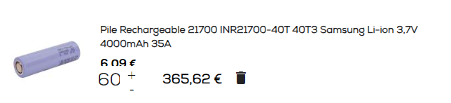

comme dit plus haut , tu as 36A max de courant batterie avec ton esc . divisé par le nombre de cellules des 2 batteries en // , pas besoin de cellules qui peuvent délivrer 35A .tu peux en trouver qui ont plus d’Ah et moins de courant max …
Samsung INR18650-35E 3450mAh - 8A - remis à neuf - 18650 - Li-ion - Piles rechargeables | NKON
Samsung INR21700-48G 4800mAh - 9.6A - 21700 & 20700 - Li-ion - Piles rechargeables | NKON
