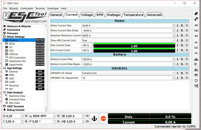

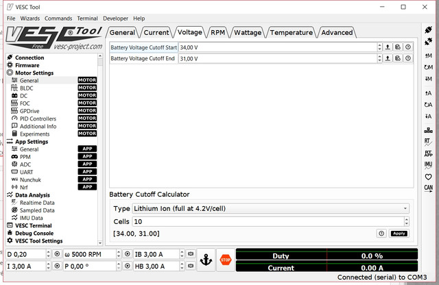

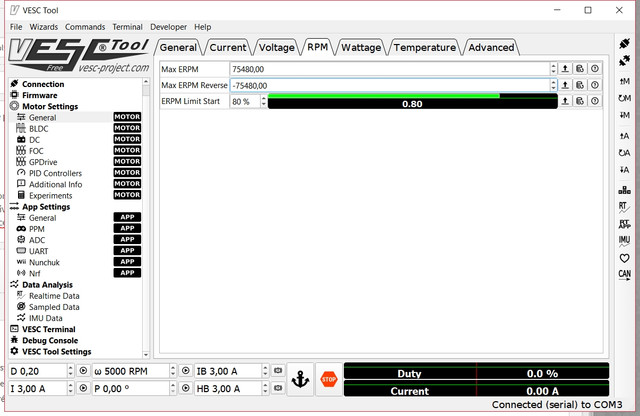

J’ai fait un peu le tour des tutos et du forum mais je n’arrive pas à faire ce que je souhaite : la détection du moteur échoue sur la détection BLDC. J’ai installé VescTool 1.06 et effectué les réglages des captures suivantes. Pour l’instant, je n’ai rien touché côté “app settings”
Bref… m’en sort pas !

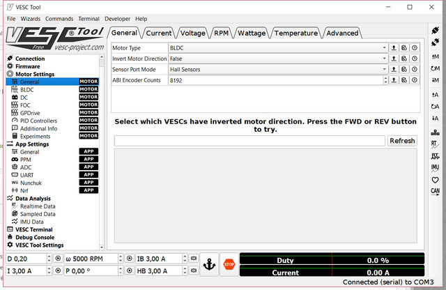

sensor port mode : pas de sensorless dans la liste…
je suis resté conservateur sur les max et max brake (le moteur peut encaisser 80A)
valeur trouvée sur un forum

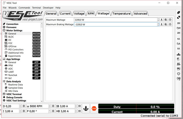

j’ai paramétré 3200W qui est la puissance nominale du moteur. Correct ?

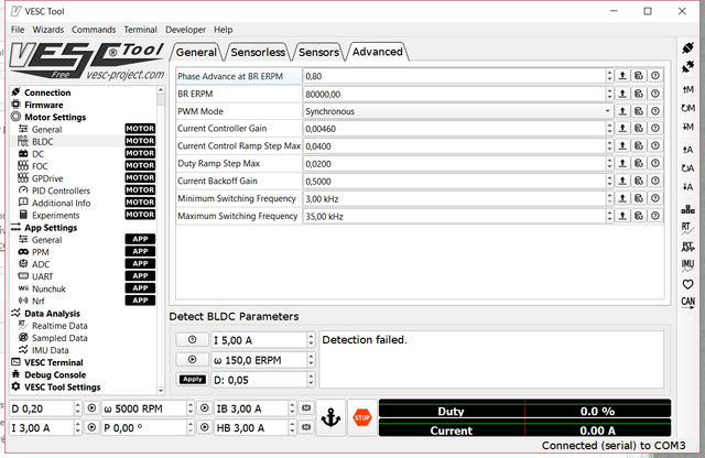

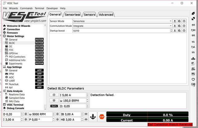

J’ai systématiquement un message “bad detection result” lorsque je lance la détection du moteur : le moteur fait des petits allers et retours trois fois de suite puis tout s’arrête et le message d’erreur apparait.

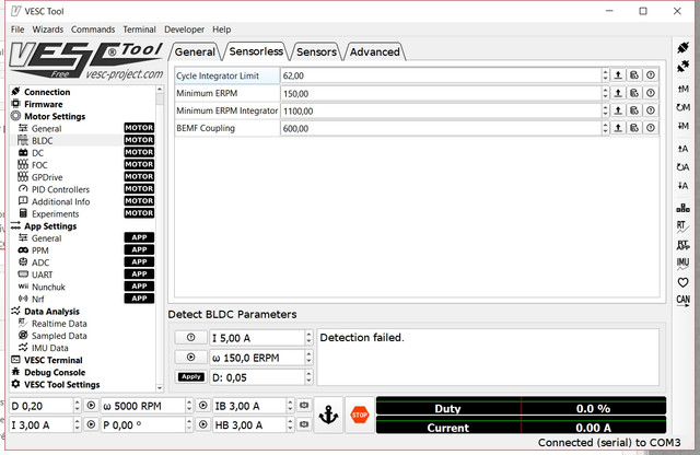

ici je n’ai touché à rien
ici non plus, tout est aux valeurs par défaut

J’ai tenté en augmentant le I jusqu’à 50A et le erpm à 300 mais c’est pire encore
Augmente le D à 0,10, 0,20.
0,05 c’est trop bas.
150 ERPM c’est pas beaucoup non plus.
Perso j’ai eu aussi des bads results à la détection mais juste sur la détection des Hall sensors.
J’ai aussi modifier les paramètres ERPM et l’intensité ça n’a jamais fonctionné j’ai dû me résoudre à changer l’moulin.
La détection doit être faite sans contrainte sur ton moulin hors je vois que tu as une courroie en place + tes idlers en contrainte dessus. C’est peut être pas terrible du tout d effectué ta détection comme ça. Tu as essayé sans ?
Bon, j’ai viré la poulie de l’axe moteur, j’ai monté D à 0.15 puis 0.20, puis 300 erpm et enfin j’ai monté l’intensité à 10A mais ça ne change rien.

Attention, qu’on soit bien d’accord : la détection via l’onglet BLDC ne fonctionne toujours pas (quoique je n’ai pas testé en 5S), c’est la détection du mode FOC (le wizard de l’écran d’accueil de Vesc tool) par défaut qui a l’air de lancer le moteur à haute vitesse alors qu’il se contente de faire des petits mouvements en mode BLDC.
Au tout début, je n’avais pas trouvé comment faire la détection donc j’étais passé par le wizard FOC et le moteur tournait sans problème donc j’ai voulu voir ce que ça donnait avec mes problèmes en BLDC. Et ça a l’air de mieux fonctionner comme ça mais ça n’a valeur que de test. Je n’arrive toujours pas à obtenir de résultat lors de la détection via l’onglet BLDC
Les batteries sont à peu près chargées au max oui (41,9V)
J’ai vu une vidéo faite du temps de BLDC tool et le mec a monté le I à 4A, L’ERPM à 600 et le D est à 0,05. Je peux toujours monter le D jusqu’à 600 pour voir.

J’ai baissé la conf à 5S pour voir, réglé le I à 5A, l’ERPM à 600 et le Duty à 0,20… dans une des phases de détection, le moteur vibre mais ne tourne même pas !
