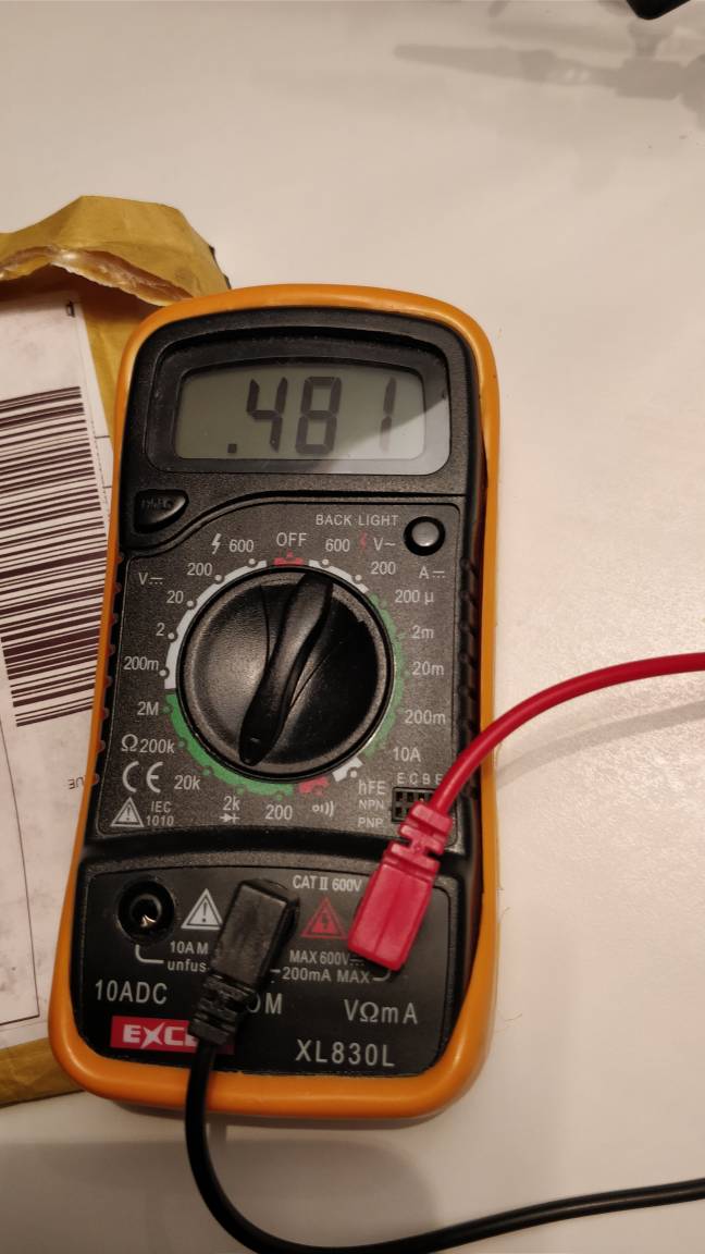

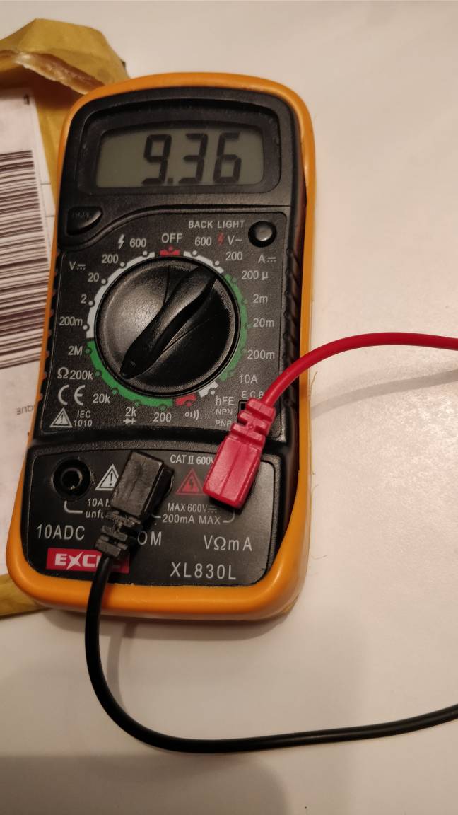

Si tu as un multimètre avec des pointes de touche assez fines, tu peux essayer de mesurer la résistance de R1 et R2 (10 kOhm les 2).
Mesures à faire avec le VESC hors tension et débranché, bien entendu ![]()

La R2 me semble OK

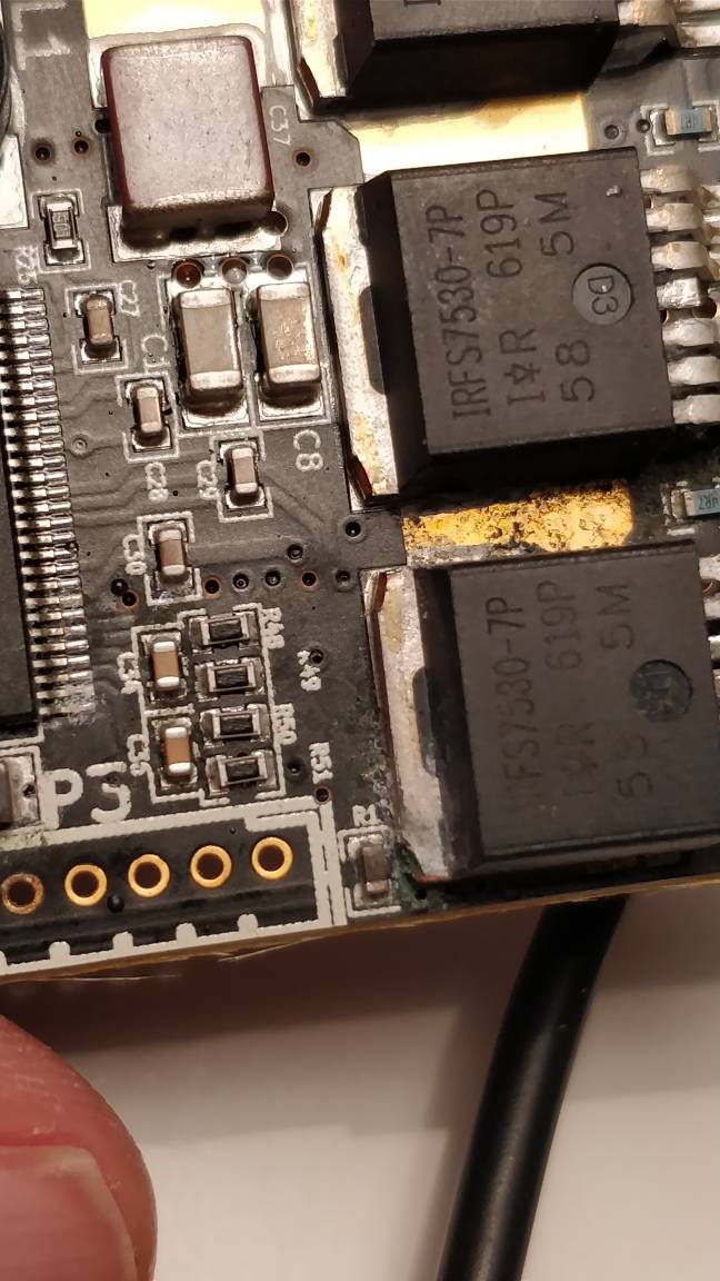

Par contre la R1 semble avoir morfléPar contre avec quoi je peux la remplacer ?
genre ca ?
https://www.ebay.fr/itm/THERMISTOR-NTC- … SwLdNZ16VR
y’a plein de thermistance 10K avec des ref differentes …
Vu qu’elle est à côté du mosfet avec un peu d’eau entre les 2 ça a du conduire un peu de jus des moteurs sur la thermistance et la cramer.

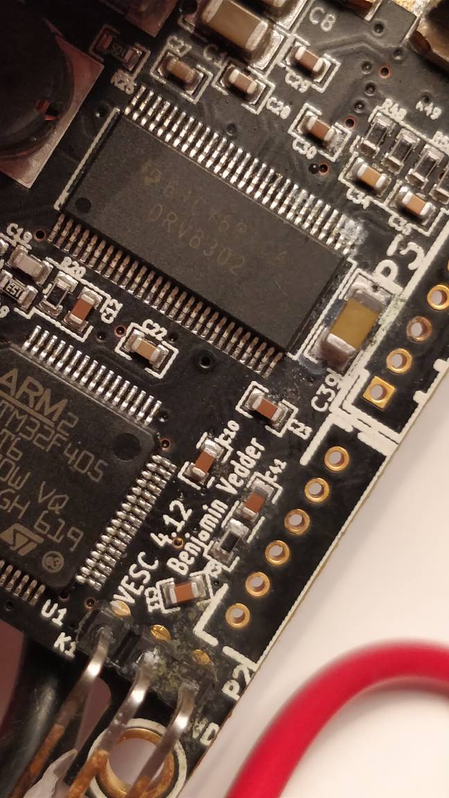

Ah et regarde si tás pas cette petite corrosion ailleurs.
Sur ta photo on dirait que les 2 derniers pins de ton DRV ont cette même corrosion.
EDIT : un gars sur esk8.builders a exactement les mêmes symptômes que toi.
Je pense que la proximité avec le MOSFET doit pas aider.
