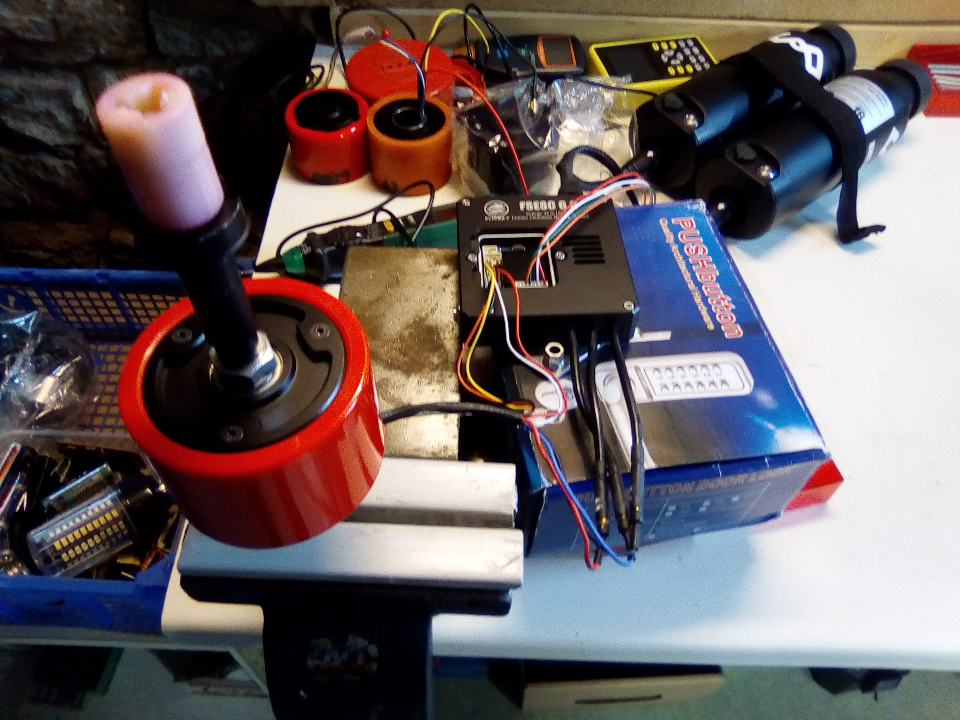

J’ai acheté 4 moteurs différents à tester qui sont des hub motor diamètre 70mm avec hollow shaft (carré de 12 puis alésage ø8.1) pour skateboard chez Aliexpress. Je garderai celui qui me semblera le plus adapté. Ils sont donnés pour du 24/36V avec des intensités de pointe allant de 12 à 22A et KV de 58 à 90.
J’ai 3 moteurs qui seraient en 14 pôles et un qui serait en 20 pôles (C’est avec ces entrées que la vitesse affichée sur le remote est bonne)
J’ai bien bridé l’axe du moteur dans un étau et je n’ai pratiquement pas de jeu angulaire au carré d’entrainement.
Je travaille en 10S 4P li-ion avec courant max in et moteur à 6A. J’ai essayé avec 10A, ça ne change rien.
Je n’ai jamais eu de défaut affiché entrainant l’arrêt du contrôleur.
Les tests étant courts, la température contrôleur ne monte jamais plus de 6°.
Tous les moteurs sont avec hall sensor, mais sans sonde de température. Donc la borne de sonde de température n’est pas raccordée dans le contrôleur.

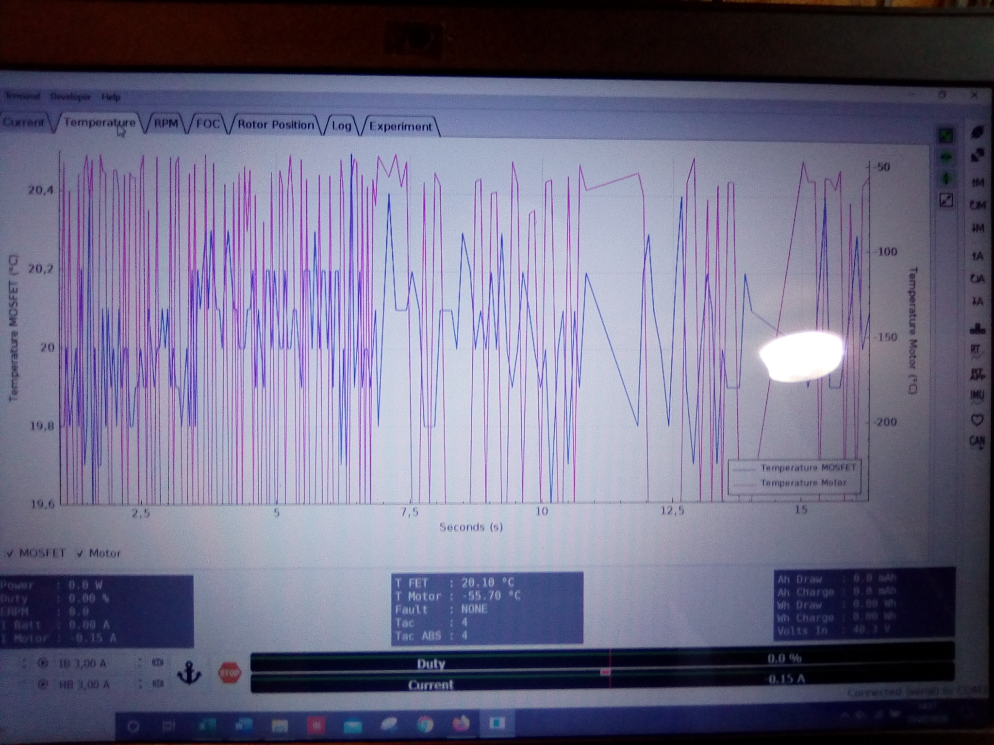

Et ce que je viens de constater c’est que la température moteur qui restait fixe dans les -60°C (puisqu’il n’y a pas de capteur de t°) se met a osciller de -55 à -245°C.

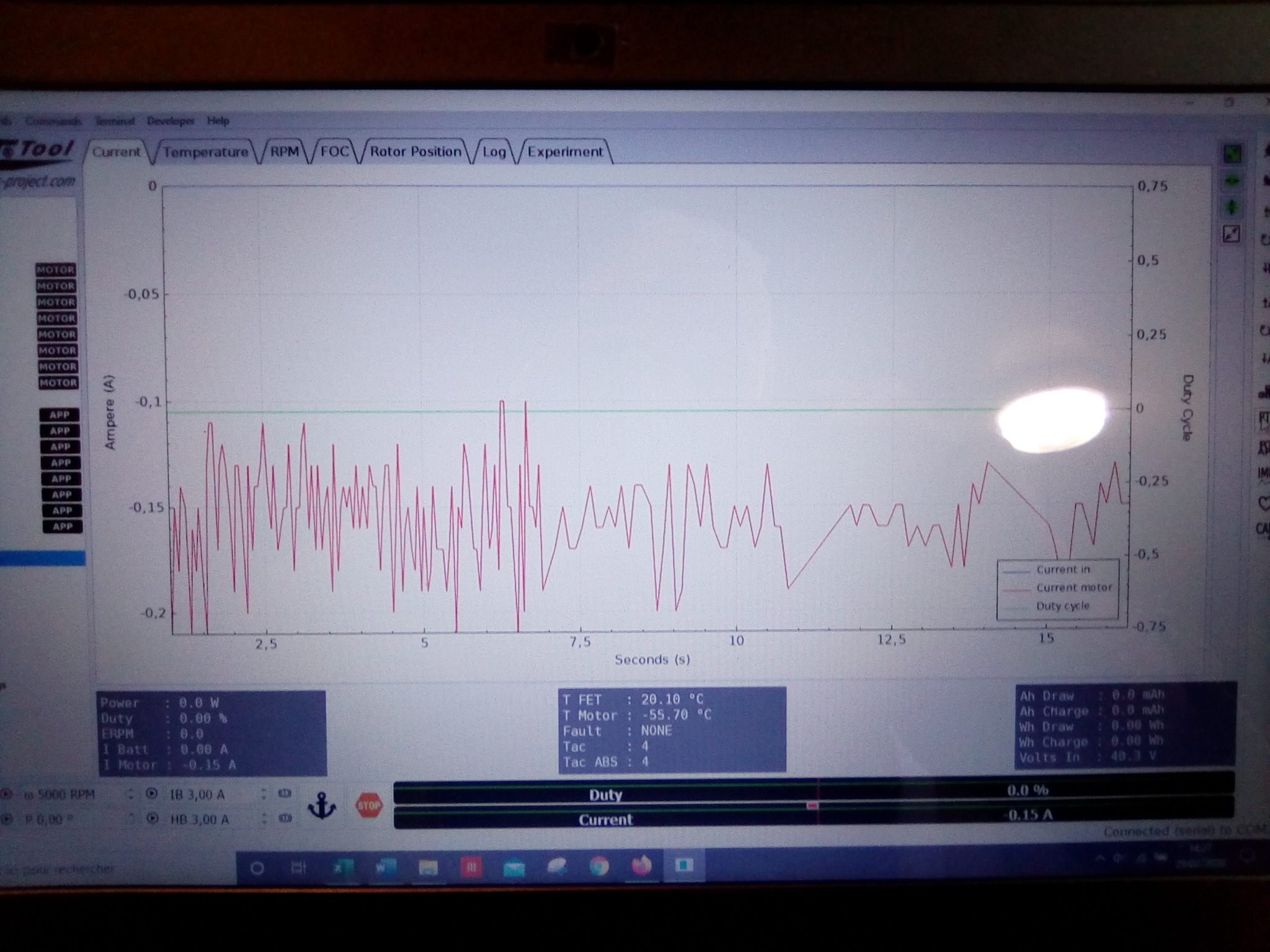

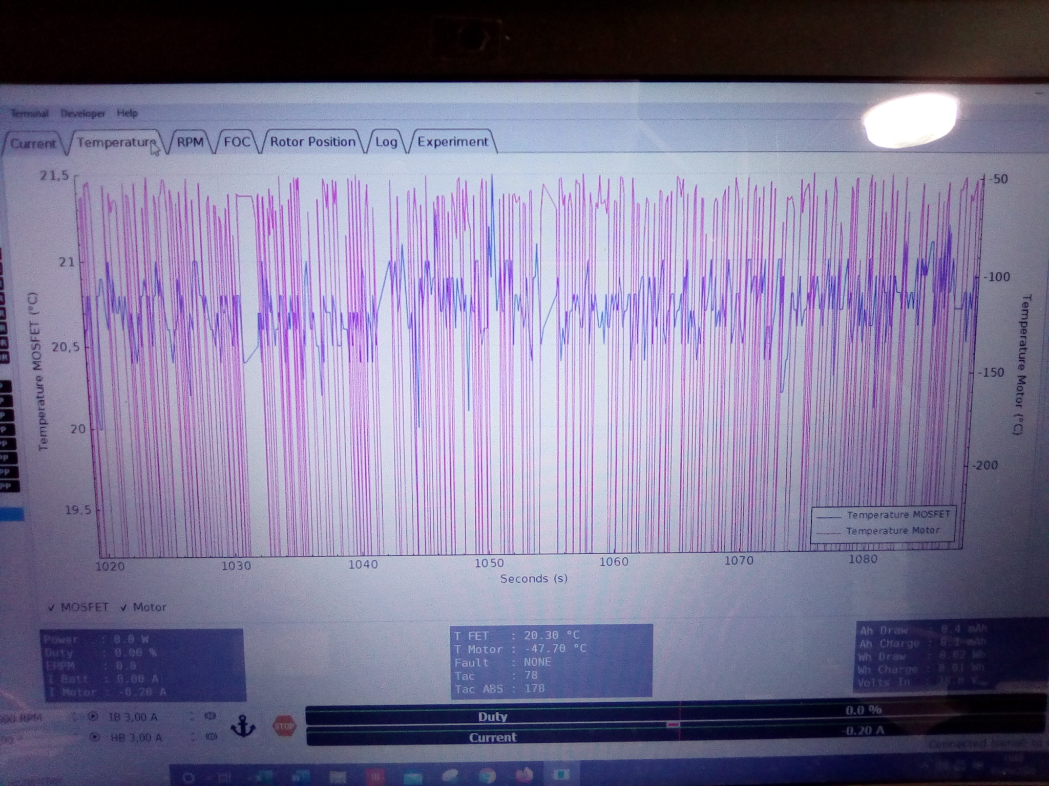

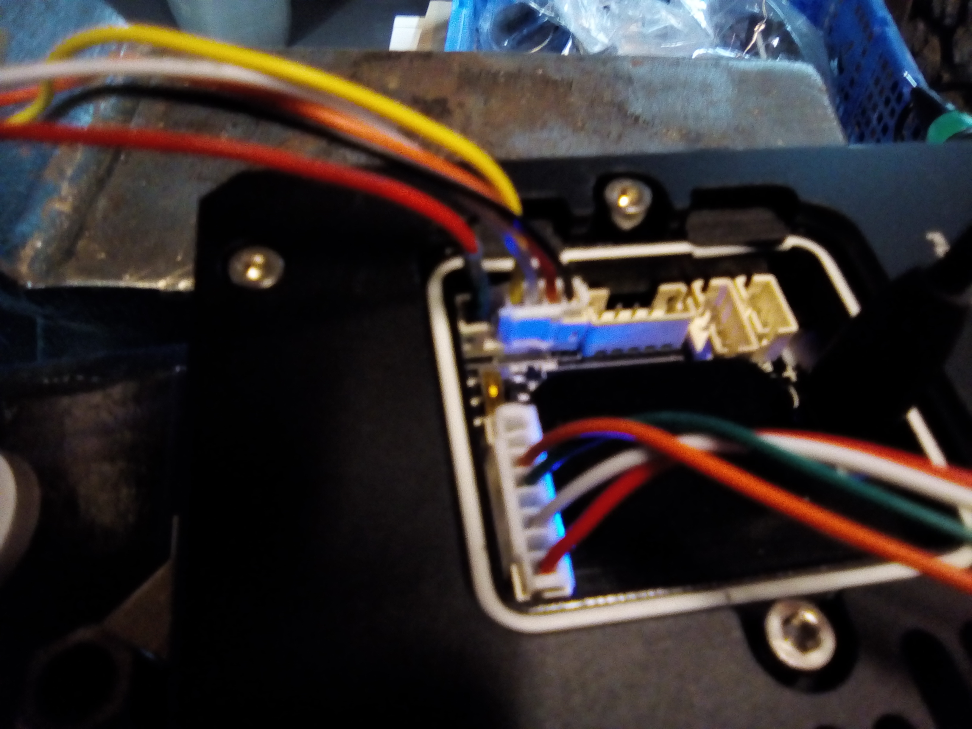

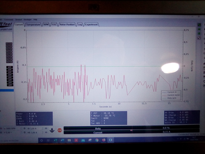

Dès que je connecte l’ordinateur au contrôleur, alors que le remote est bien coupé, je note que le contrôleur reçoit du courant du moteur ??? (Alors qu’il ne bouge pas) et que la température du moteur fait des sauts entre -60 et -250°C. Je pense qu’il y a un problème de masse dans ce contrôleur. Voir photos.
J’ai observé à la loupe une face de la carte du contrôleur : je ne vois rien d’anormal. La carte était collée dans le boitier alu je ne vois pas l’autre côté.

écran
Comment tu sais qu’il délivre du courant ???
Tu n’as pas un autre moteur pour tester ? (tu es dans quel coin ?)
Bonjour arsenic,
Sur le graphe current on voit mal. Mais en bas on lit -0.15A, le courant du moteur est en rouge, il varie entre -0.1 et -0.22. Et en vert on voit que la consigne duty cycle est bien à 0. Et je crois qu’en bleu l’intensité batterie est en haut =0. Au début des essais quand le contrôleur marchait bien l’intensité restait toujours à zéro.
J’ai testé sur 3 moteurs de fournisseurs différents et j’ai le même problème sur les trois. Impossible de faire le wizard.
Je suis à Aix les bains en Savoie.
Flipsky m’a dit que le contrôleur neuf que j’ai commandé partait ce matin.
Effectivement, on à l’impression d’une moyenne à -0.15A …
Et on est effctivement négativement, donc moteur en régen …
Comme si tu freinais au lieu d’accélérer.
Cette remarque est pas idiote : tu es certain que ton trim n’est pas légèrement décalé vers le freinage, au lieu d’être centré ?
=> Vérifie ça dans l’onglet correspondant

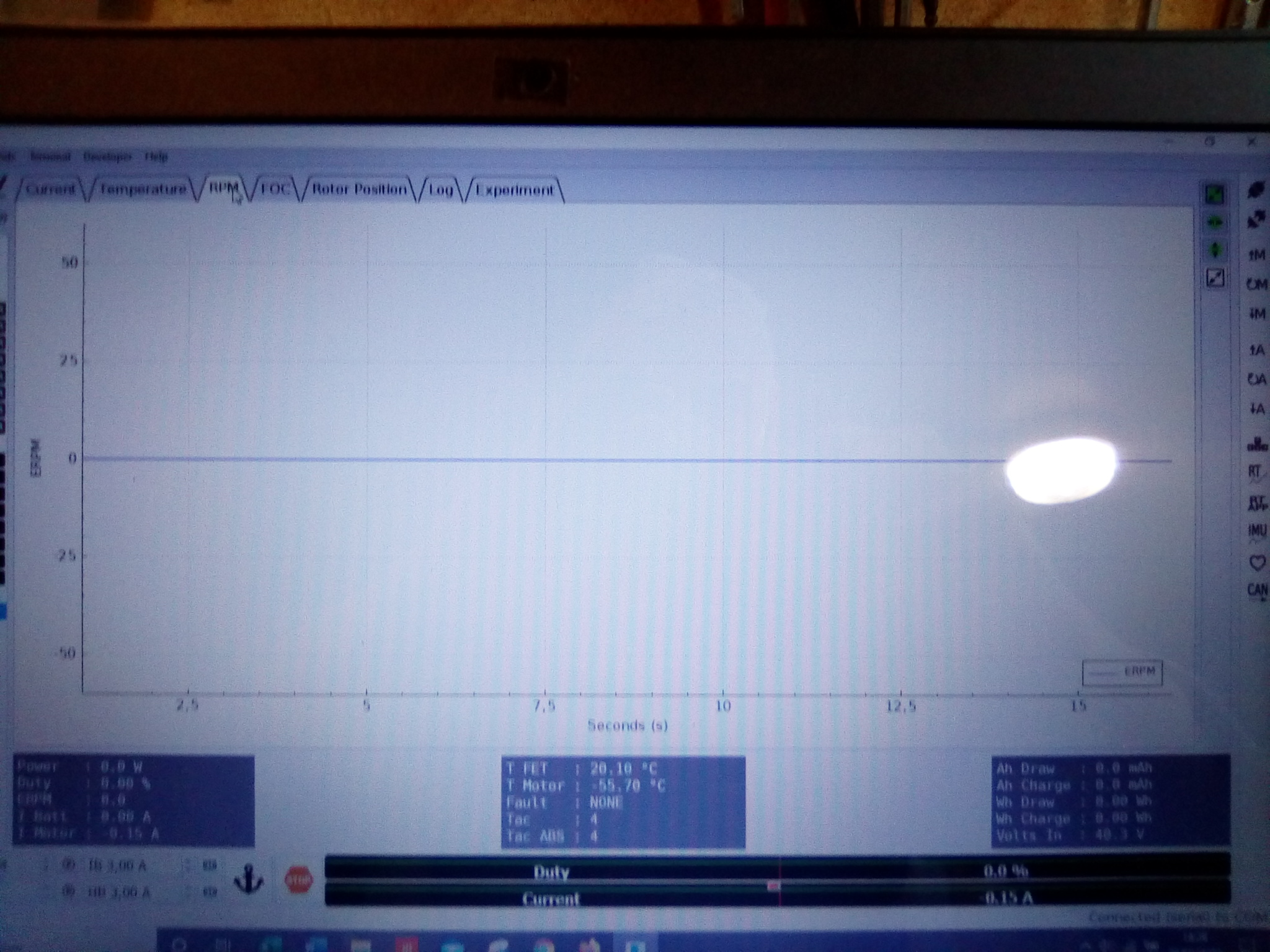

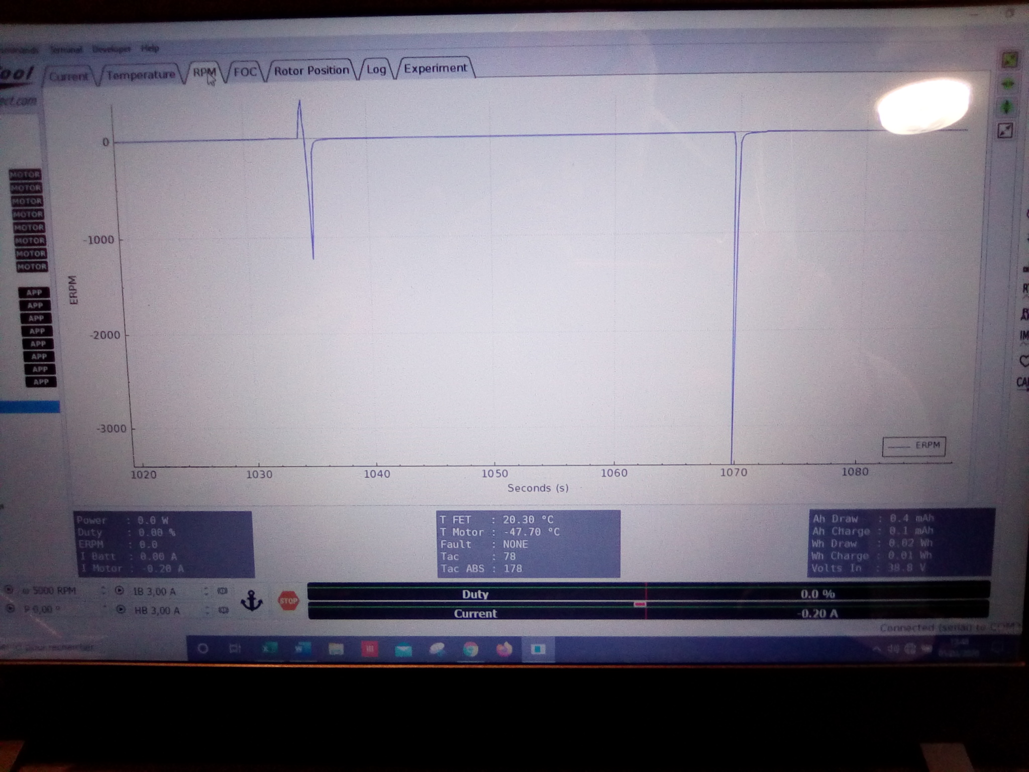

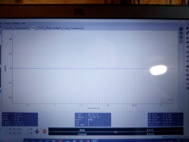

  • Quand je fais l’essai moteur en l’air pour le paramétrer, mon remote est éteint. Et je ne fais aucune commande par le vesc tool. Je lis sur vesc tool en bas à droite que je suis bien connecté. Puis je clique sur stream realtime data. Je reclique au bout de quelques secondes et je prends en photos les différents enregistrements. Je constate que la température oscille alors que quand j’arrivais à paramétrer mes moteurs c’était une droite parfaitement horizontale vers les – 60°C. D’autre part je ne comprends pas comment mon moteur qui ne bouge pas d’un poil et reste parfaitement silencieux pourrait générer du courant. J’ai vérifié tous mes branchements qui pourraient avoir un faux contact. Mais comme tout est statique sur mon établi je ne vois pas la raison. J’ai vérifié l’isolation des 8 fils des moteurs, ils sont bien isolés par rapports à l’arbre creux, les bagues intérieures des roulements et les flasques. D’ailleurs l’arbre creux semble en plastique. Même en grattant ce qui semble une peinture noire le courant ne passe pas entre le côté droit et le gauche. Est que quand j’ai de tels parasites dans mes enregistrements cela pourrait provenir d’une entrée extérieure, d’une mauvaise isolation galvanique entre des composants ? J’ai travaillé avec mon ordinateur portable. Est-ce que la connexion USB est isolée galvaniquement ? Ce serait mieux d’utiliser vesc tool en Android ?

Encore une fois : la température, on s’en branle => il n’y a pas de sonde.
Encore une fois : débranche ces foutus capteurs pour faire ta recherche de panne, et passes en BLDC.

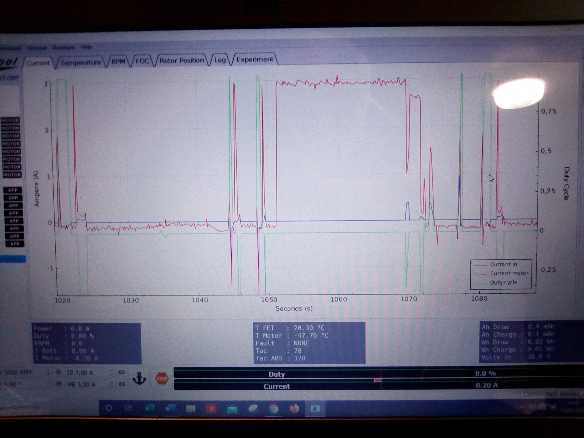

J’ai encore un petit courant moteur négatif à l’arrêt et mes oscillations anormales de la température moteur.
J’abandonne les essais. C’est le fsec6.6 de Flipsky qui a un problème. J’ai réussi à configurer un 4ème moteur en BLDC, ça marchait parfaitement et sans bruit. J’avais toujours un petit courant entre -0.25 et +0.3A que je déconnecte le recepteur du remote ou pas. Tout d’un coup le remote ne commandait plus rien. Arrêté le contrôleur, le remote, rechargé les config motor et app, déconnecté tous les fils et reconnecté et et le problème persiste. J’ai fait d’autre manip en changeant de moteur etc, rien qui permette de trouver une problème provenant de mes manipulations.
