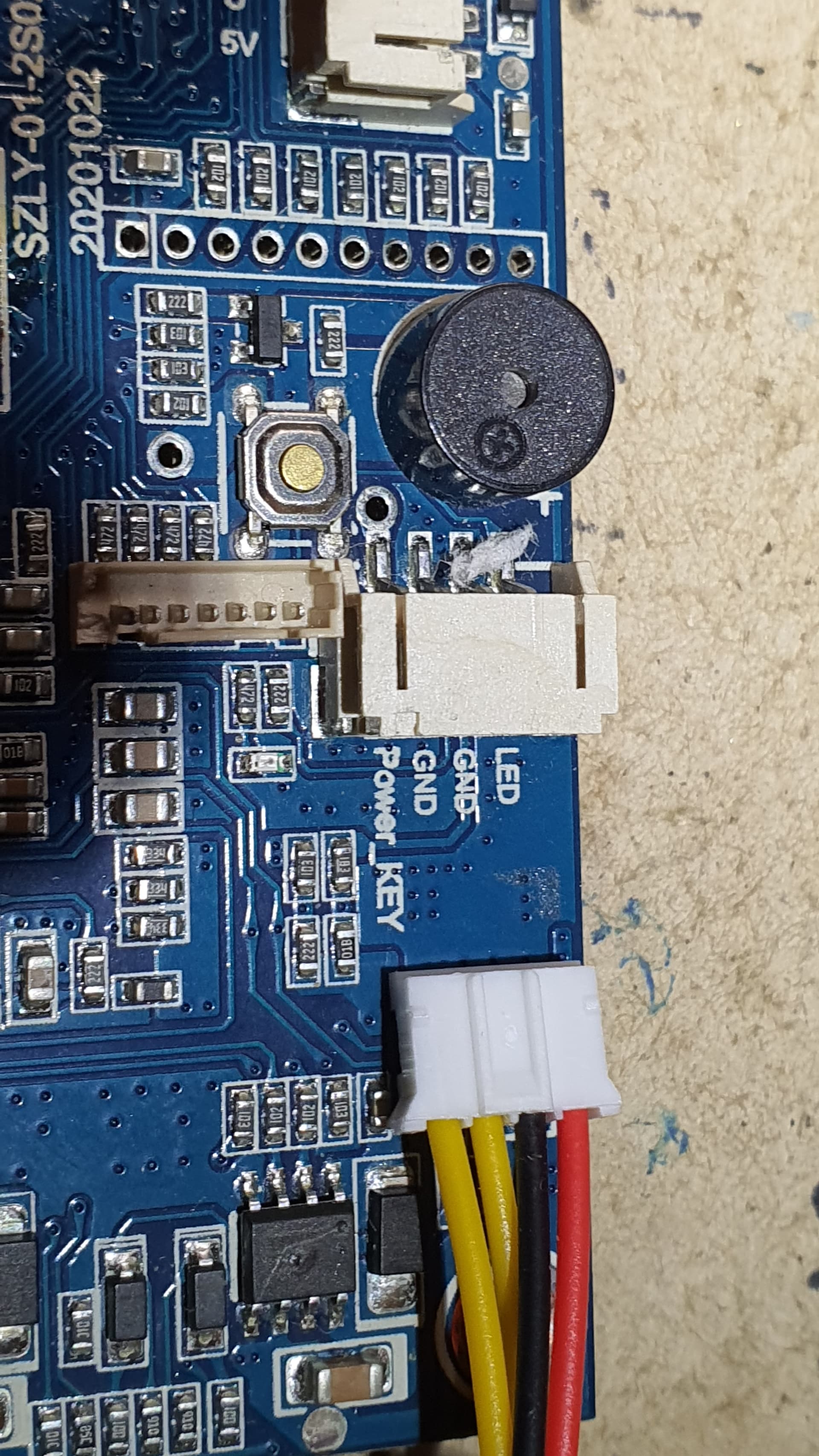

Tu peux le tester avec un multimetre. Voir la continuité entre les fils jaunes .
merci , j’avais pas les inscription sur ma carte … j’ai tester le shunt des 2 jaunes … et des autres aussi finalement , pas moyen de provoquer une reaction … ni un court circuit du reste ! ca doit etre autre chose
Le rouge et noir c’est la led.

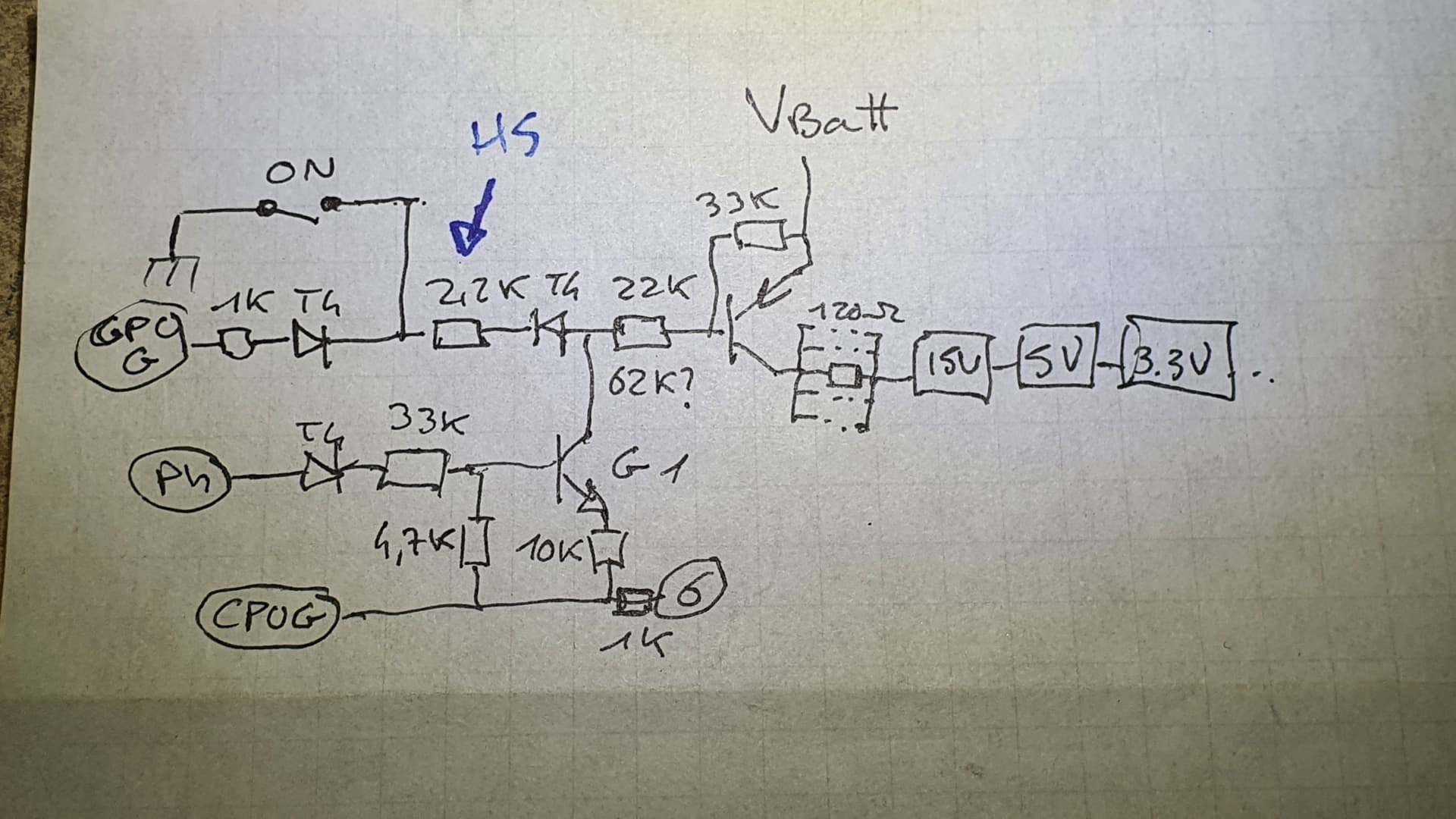

Je vais te donner le schema de l’alim que jai pompé…
