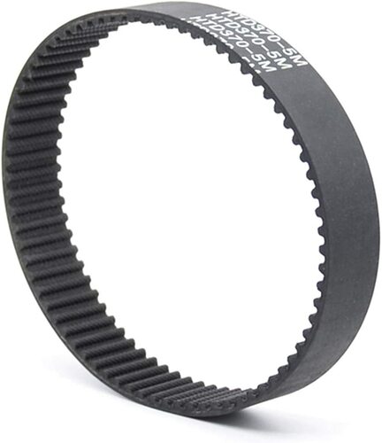

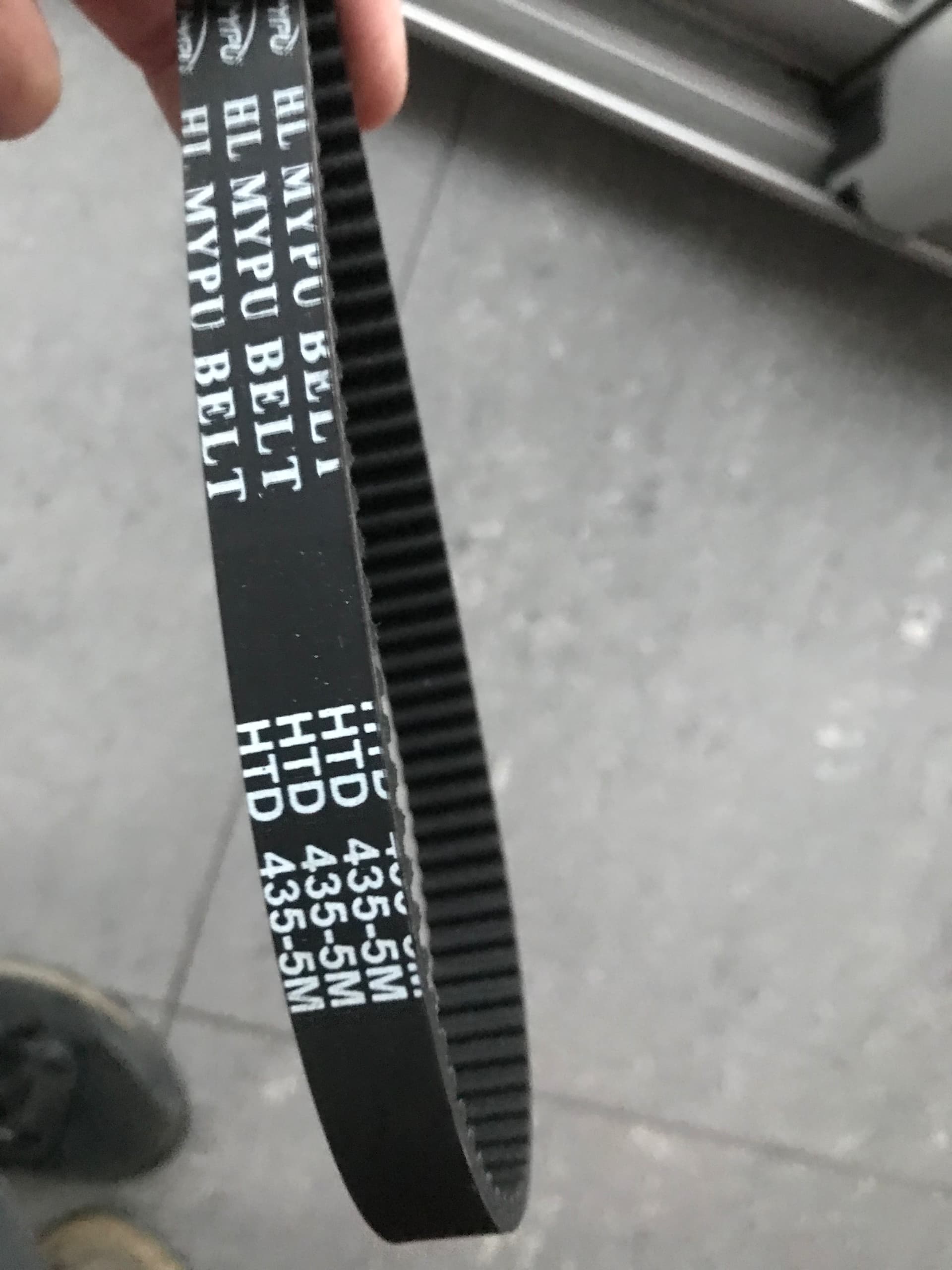

J’oubliais si tu comptes drifter, achete plusieurs courroies d’avance …elles cassent assez facilement si les virages sont fortement appuyés. Facile à changer. On les a changé une fois sur les deux boards
Je viens de passer la commande de la planche. Pour les courroies, et la batterie avez vous les références ou libellé pour que je puisse les commander ?
courroies j’en sais rien .
batterie : n’importe quelle batterie 10s 36V de skate/trot/vélo en parralele fera l’affaire .tant qu’elle est en bonne santé …
attention : il faut qu’elles soient ~à la meme tension lors du branchement .
En 15 mal de large …
15mm

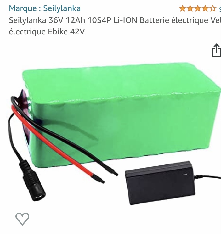

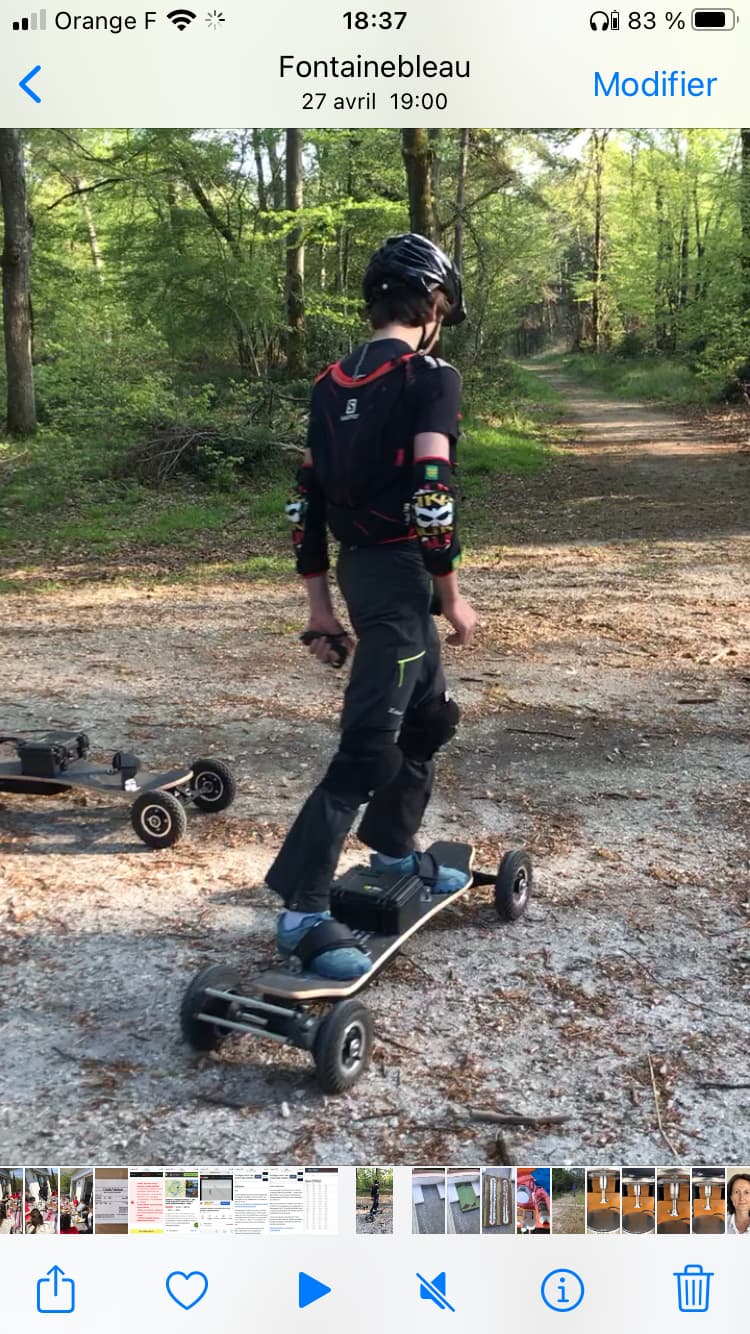

Pour la batterie 10S4P supplémentaire dans la pellicase placée sur la board, j’ai mis ça trouvée sur Amazoom, pas de coupure BMS et elle ne chauffe pas
Raccordée avec des XT et quelques longueurs de fil.
Je n’ai pas encore monté les batteries en parallèle ce qui les soulagerait comme le préconise Lurch. Je me contente des faire le swap à mi chemin ça me fait une pause
Merci pour le lien des courroies, le lien de la batterie sur amaz ne fonctionne pas
Merci, 150 euros la batterie, je ne pensais pas que ç était aussi cher. Il vaut mieux un caisson étanche pour la protéger ?!
