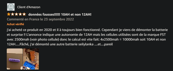

Indice que c’est de la merde 1 : ya pas le nom des cellules
Indice que c’est de la merde 2 : ils le savent
(800W la 4P en 10s donc 5.5A de décharge par élément, c’est ridicule)
Indice que c’est de la merde 3 :
De la a dire que c’est de la grosse merde… je ne m’avancerai pas :slight_smile:

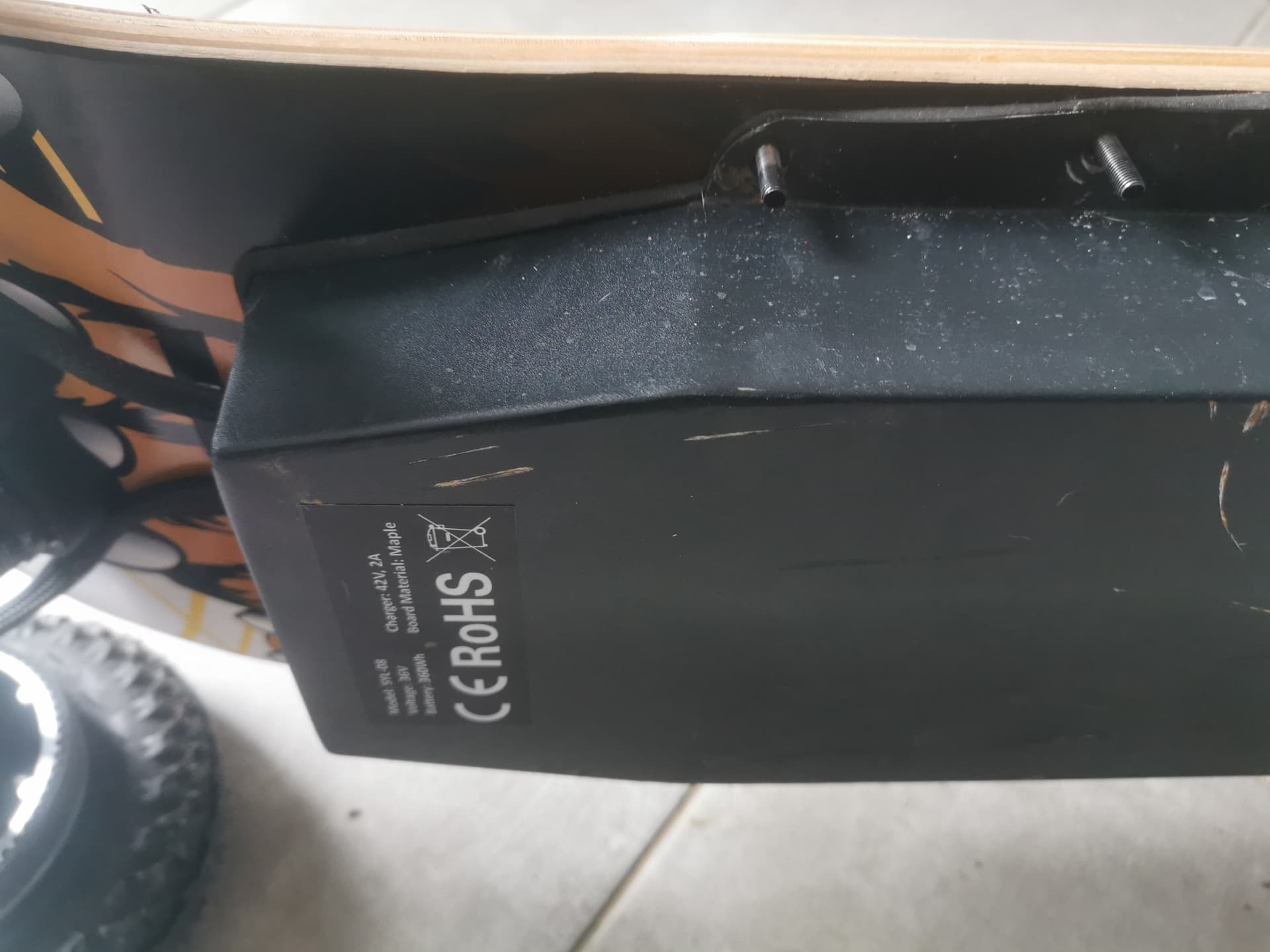

Je n y connais rien, mais j ai dévisse les 6 boulons de la batterie fixes en dessous, et cela ne vient pas. Est ce que c est collé ? Dois je forcer ? Je fais tout ça pour essayer d inersser les fils moteurs. C est peut être pas ça que je dois faire.
Surement un joint collé. Envoie des photos
Ca doit etre collé…
J’ai pu démonter les boîtiers de mes deux SYL en forçant un peu ( un des deux est un Laotie) Les vis ne sont pas forcément centrées et empêchent de retirer le boîtier facilement. En glissant un gros tournevis plat entre la board et le boîtier ça doit le faire. Évite d’abîmer le joint qui de toute façon sera probablement déformé.
et eviter un coup de tournevis dans la batterie :upside_down_face:
les syl sont capricieuses !p âtience , ouvre , verifie tes connections et si tout va bien visuellement , essaie aussi de laisser débrancher une nuit … ca parait debile mais 80% de mes probleme sur syl se sont résolus seul !!! attention a lhumidité elle aime moyen et ton boitier est loin d’etre etanche mzlgrè l’aspect , je soupconne l’interupteur de me faire ch… parfois mais pas sur car pas d’autre pour tester !
J ai réussi à démonter le boîtier, les vis étaient mal alignées, retenaient le boîtier. La panne s est résolue toute seule ! Je pense que de l avoir laissé dans la maison, l humidité est partie … Maintenant que j y repense, mon fils a fait du skate quand il avait plu, et la route était humide…
