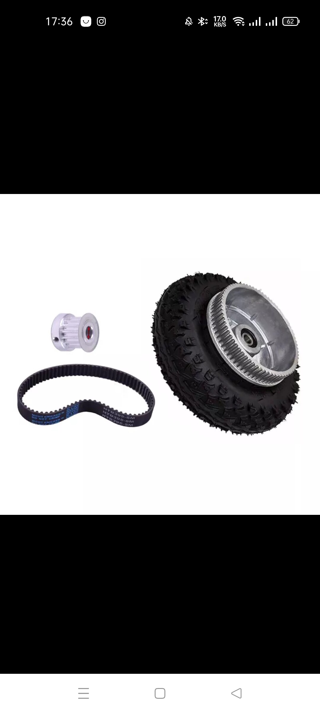

Jai cru en voir une.pour pieces sur le boncoin

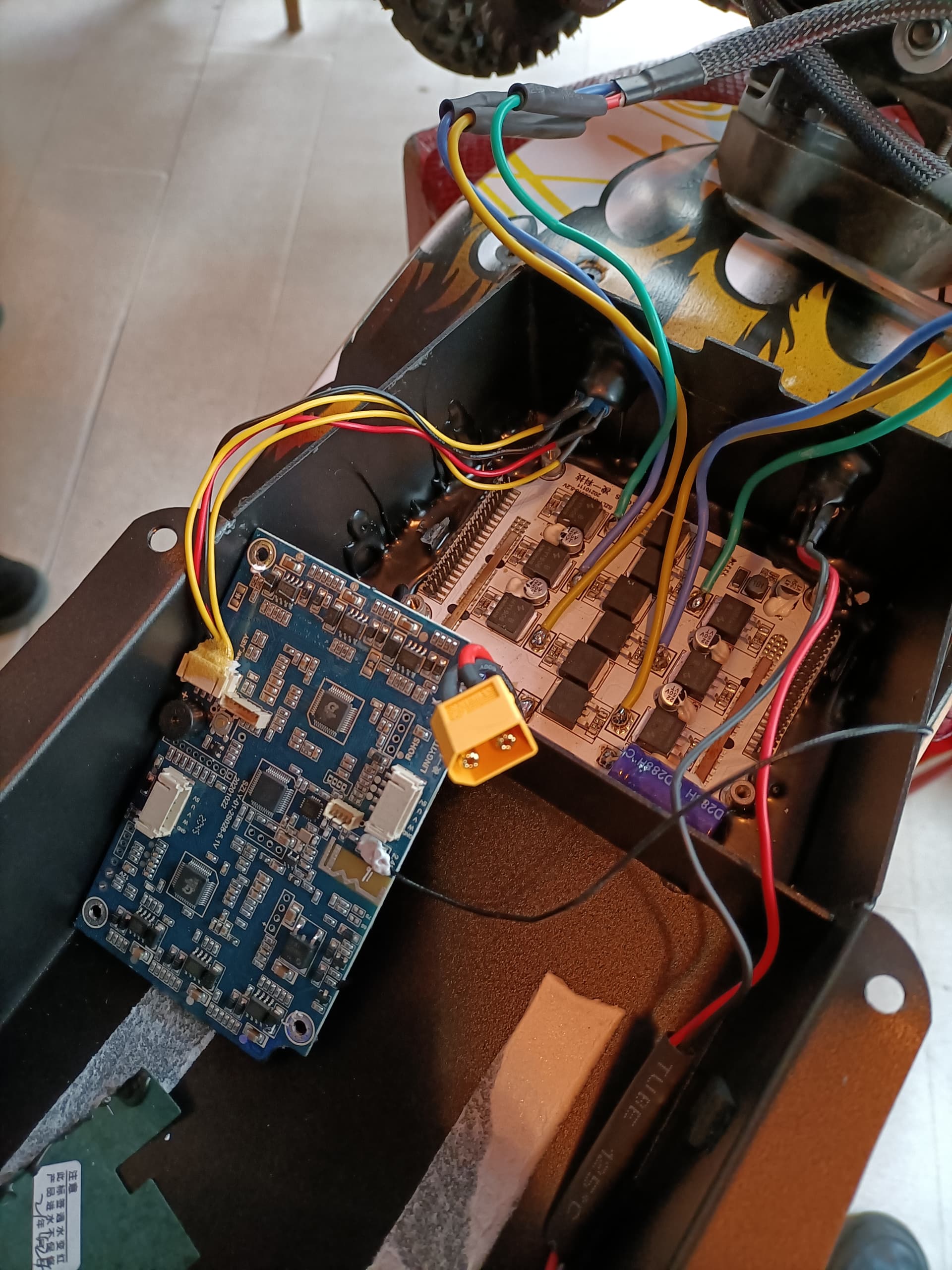

j’ai démonter tout le système électrique aussi, alors la carte mère ne possède pas d’usb pour un update ou une bidouille mais plusieurs broches de connections.
je pense qu’il est possible de mettre des sensors dessus ( pour les moteurs qui en sont équipés)
je vous joins une photo de l’interieur

pour ton esc : je les connais bien . il y a effectivement des connecteurs pour des capteurs hall , mais le firmware ne les prends peut être pas en compte . sur la syl ils ont tout fait à l’économie même gratter qq Koctets
pas moyen de les reprogrammer , le seul moyen c’est de modifier les shunts sur le pcb blanc inferieur pour plus de patate .
Et 2 résistances à modifier pour passer en 12s .
les 2 petits connecteurs blancs : le grand pour une jauge à led de batterie . le petit pour l’eclairage et feu de stop .
c’est sur le connecteur vertical (non cablé) prés du buzzer qu’il faut relier Les 6 pin pour faire du 4WD … ou 6WD si tu veux

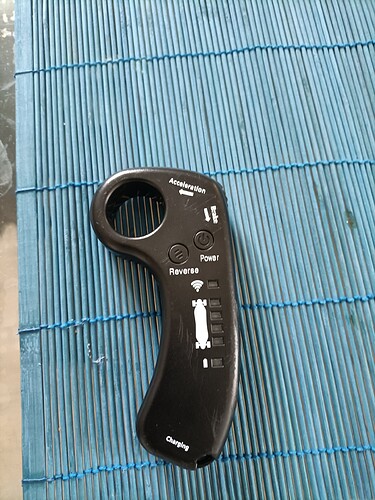

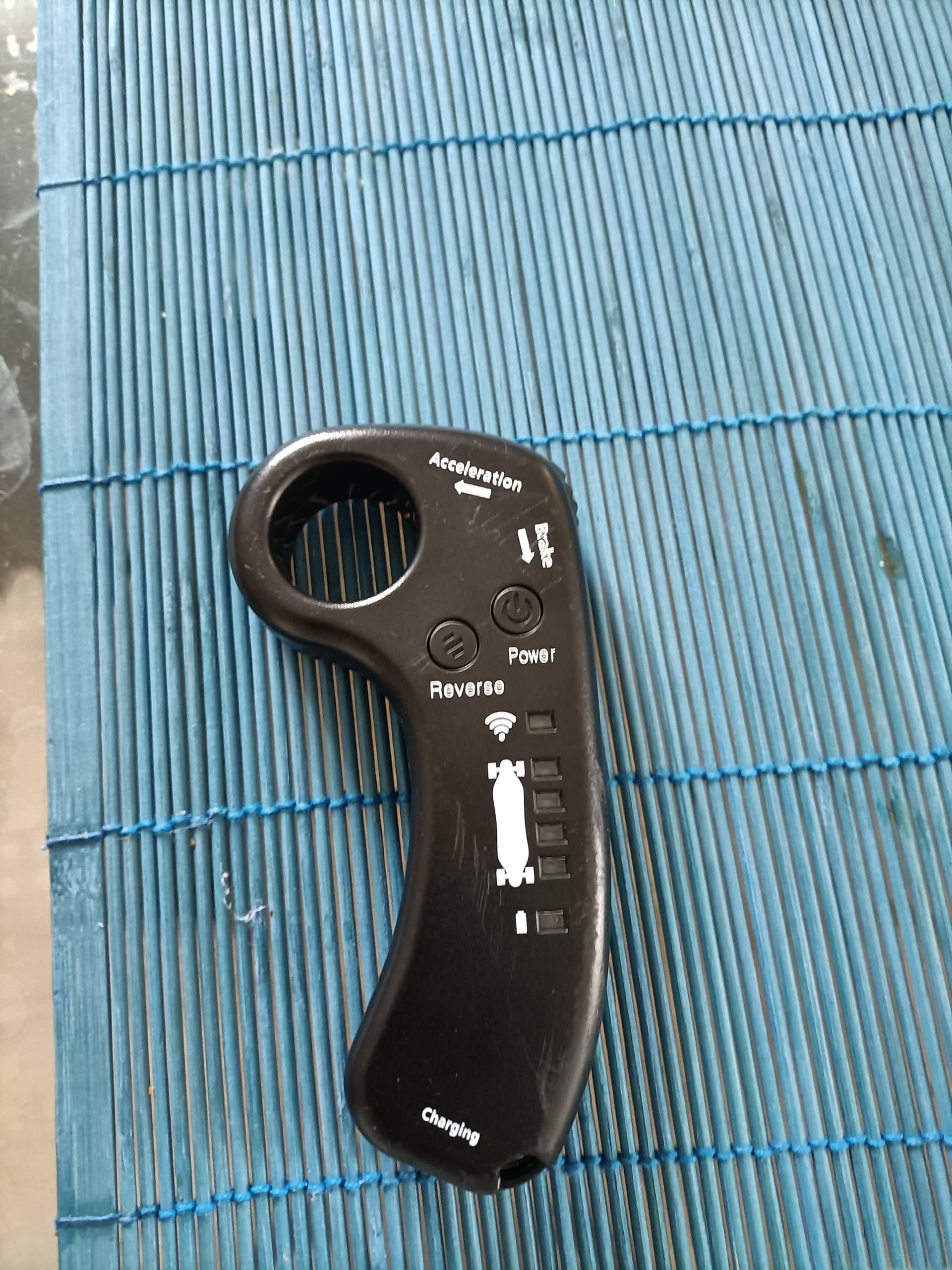

tu as quelle telecmmande ? il y a 4 modeles . 3 ou 4 modes ?

Et je pense racheter 4 moteur d’un coup pour avoir exactement les même sur chaques roues
Impossible de trouver une référence sur ceux déjà installé, et je ne sais pas comment les tester, il y en a qui arrive à savoir sur pc, mais avec quel matériel ?

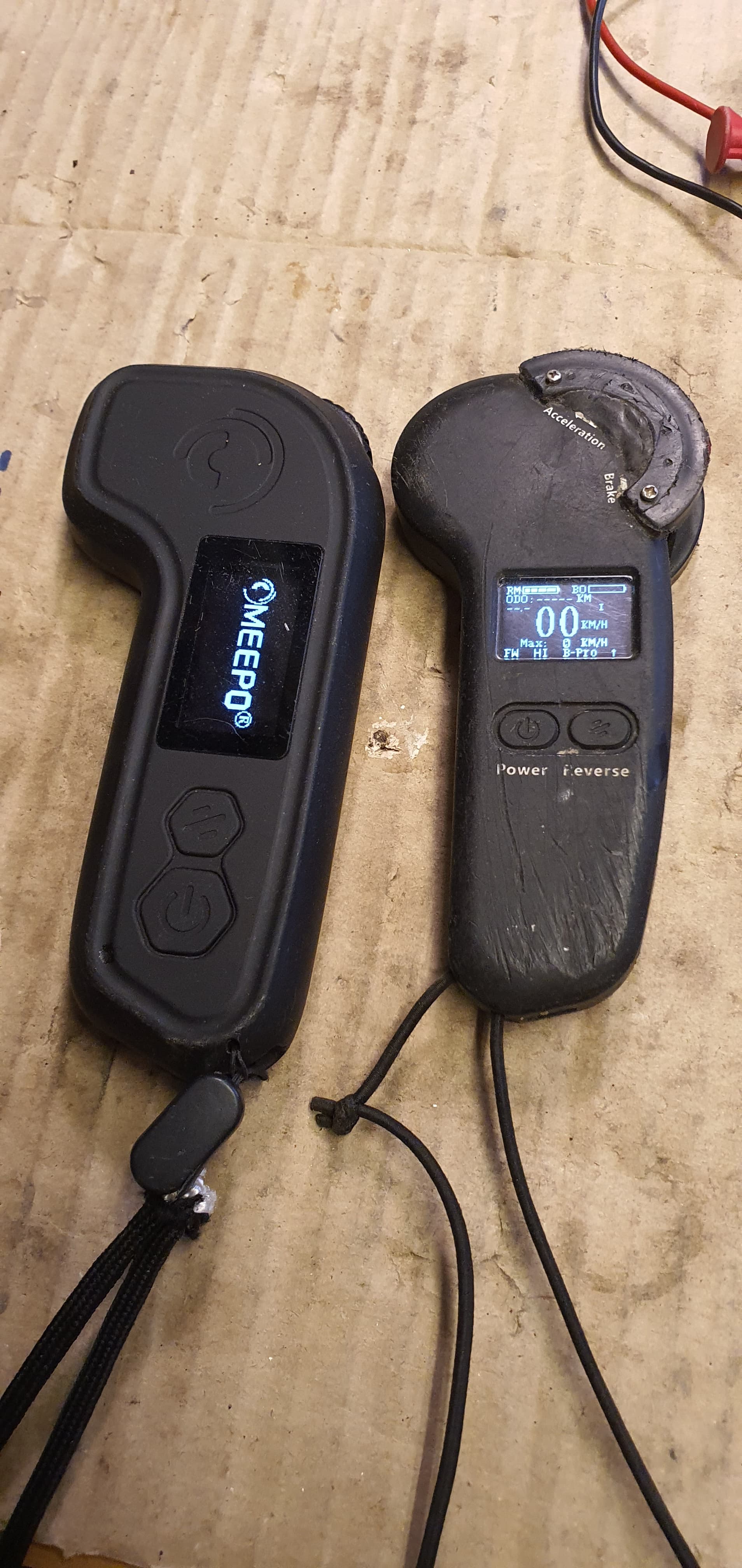

Tu as la remote 4 modes .1rst gen .
Le mode 4 te donne le courant max de lesc, donc patate max. Et tu peux regler la force de freinage.
Elle est un peu brutale en accel et frein. Les suivantes avec ecran oled sont plus smooth.
Jutilise celles la , dont la meepo a gauche, au top pour mes grandes mains…
Tu peux la rendre plus smooth en metttant une cale de 0.5mm max sous les 2 aimants de la molette . Et/ou faire une excroissance comme celle de droite sur la photo.

les moteurs ça doit se trouver a pas cher sur ali …

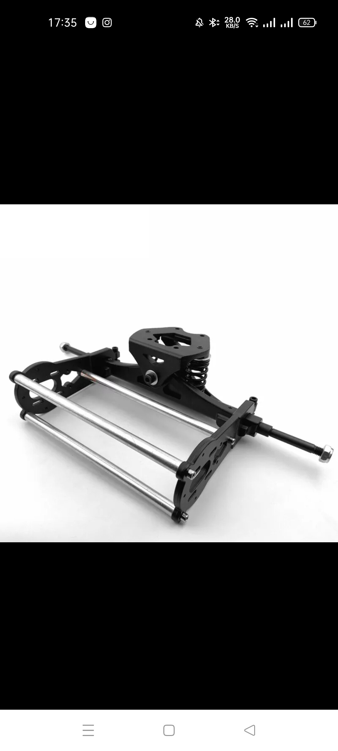

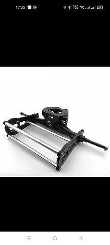

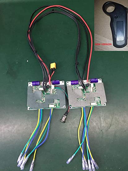

donc je pensais racheter un deuxième ESC (ZYLS-01) pour la SYL-01 et un support de moteur
je ne trouve aucune indication toujours pour les moteurs (1450w x2) c’est la seule chose que je sais

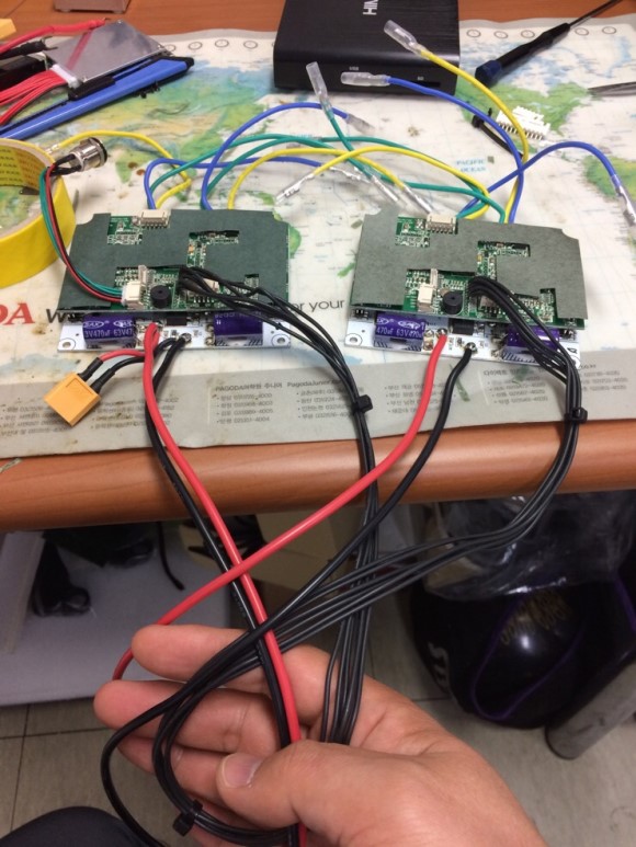

je pense qu’il est possible de connecter les deux ESC ensemble comme sur l’image
qu’en pensez vous ?

quelques photos a l’appuie

tu relèves les tr/min roue en l’air a fond en mode 3 ou4 . tu multiplie par ta demultiplication ,et tu divises par la tension de la batterie . tu as le Kv moteur approximatif . ca permet d’en acheter 2 autres équivalents . pas forcement trop puissants pour l’avant en 4wd …
tu as le lien d’achat pour ton esc ?
je sais pas combien ca va te couter pour acheter tout ça neuf , je pense qu’une syl avec la batterie HS doccase serait plus eco… reste a en trouver une.
