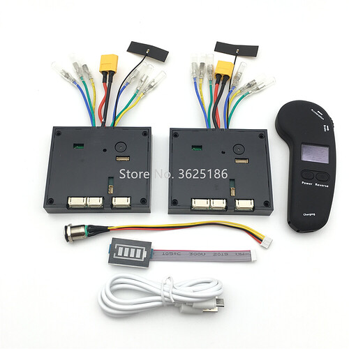

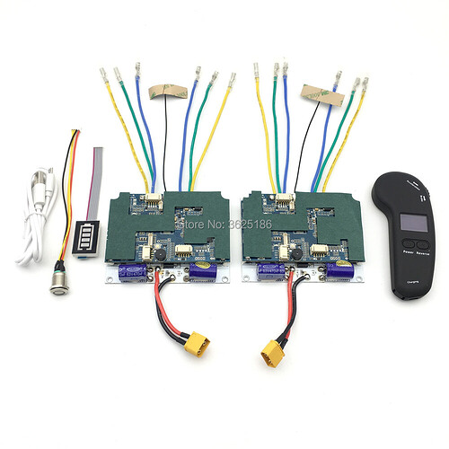

pour tes 2 esc aliexpress , ils sont déjà appariés avec une seule télécommande . pas besoin de les relier par les 5 ou 6 fils .
mais contrairement à ton esc actuel , ils prennent les moteurs sensored ,(autre firmware) et du coup fonctionnent en FOC . beaucoup plus fluide , silencieux et sans acoups .ça va te changer du BLDC actuel …
par contre il te faut 4 moteurs sensored , et surtout trouver le bon ordre de branchement des hall/phases .et là , ça peut être pénible si le brochage d’origine ne fonctionne pas du 1er coup …mais ça se fait avec de la patience…

ça fonctionne aussi avec les fils .
Le mode Foc , c’est l’esc qui synchronise constamment la position du moteur avec les hall , avec un signal de phase proche d’un signal sinusoidal . donc silencieux . et sans acoups au démarrage .

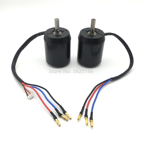

ne prends pas de moteur 170Kv . c’est trop haut . vitesse max trop elevée , et moins de couple en bas .
meme si tu as une demultiplication assez longue , prends plutot des 150Kv . voire 120 .
ton marchand d’esc en a . demande lui si ils cont compatibles avec les esc ?
€ 59,31 | Moteur sans balais BLDC 120KV, moteur à arbre de 10mm, 24-36V SL sensorié SD pour scooter électrique, skateboard, 6384

J’ai trouvé les deux ESC suivant
€ 116,00 | Mini 4 moteurs à quatre roues motrices, contrôleur d’entraînement sans fil, contrôleur de moteur de moyeu DC sans balais, programme ESC pour planche à roulettes électrique
Tjr pas très cher, a 116 autant prendre deux plutôt que 75 l’unité
