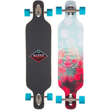

ça fait un an que je suis sur le forum et je me lance enfin dans la réalisation de ma première board électrique. Pour ce projet en single motor, je vais partir d’un deck madrid que je possède

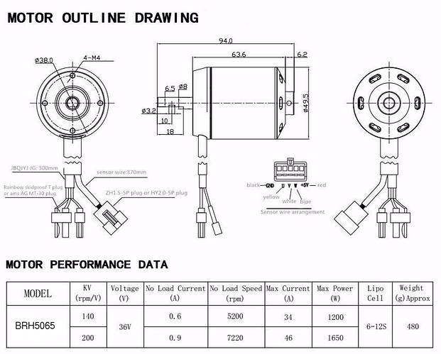

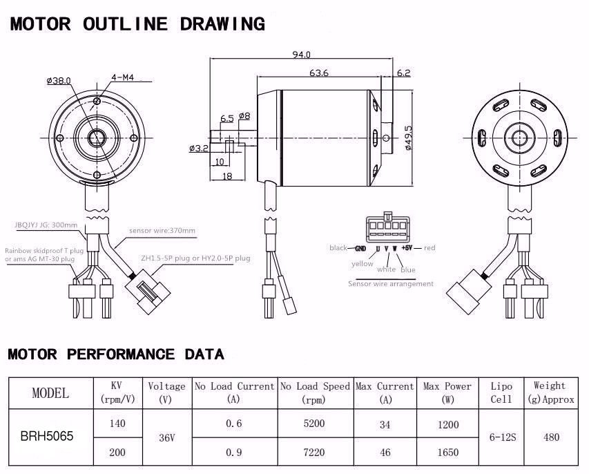

Puis les composants qui suivent :
Ca me paraît assez cohérent pour un premier montage.
Juste pour le moteur où j’aurais tendance à prendre quelquechose de plus « éprouvé ». Il me semble que Flipsky n’était pas très réputé pour la fiabilité de ces moteurs mais ça a peut-être changé depuis…
Renseigne toi sur ces moteurs avant de faire quoi que ce soit au risque de cramer des trucs. Tu vas très facilement trouver comment se branche un moteur brushless, tu vas voir c’est ultra basique.

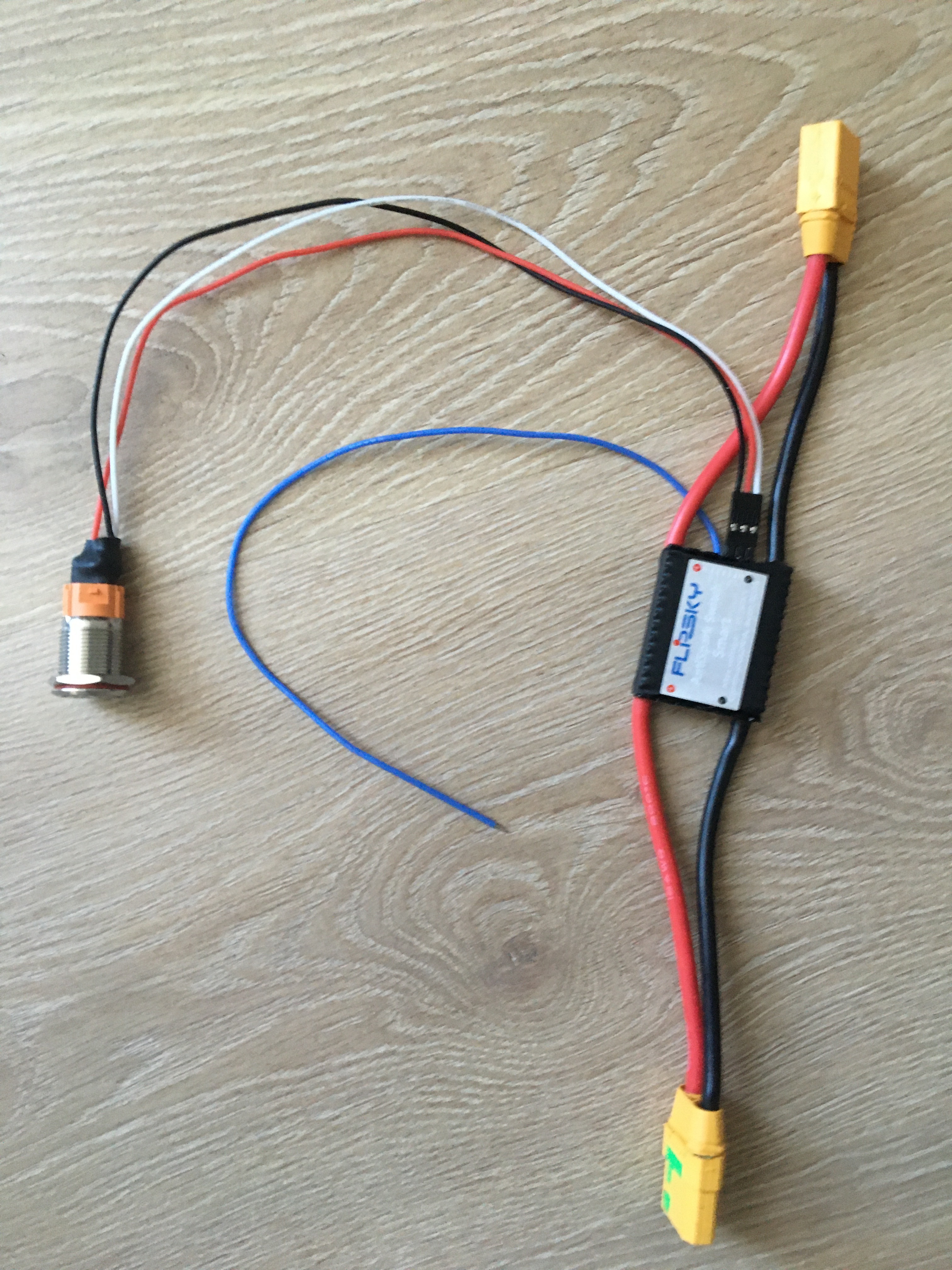

Salut à tous, j’ai bien reçu tout le matériel commandé, j’ai une question par rapport au switch anti spark que j’ai commander. Je ne sais pas à quoi sert le fil bleu
Pas sur mais je pense que c’est pour utiliser le push to start, donc pour demarrer ton skate en le poussant sans utiliser de bouton. Si c’est bien ça il faut le souder à un des câbles moteurs.
Par contre je te conseille la tte dernière version de ce switch. Il fonctionne sans se câble bleu et il est ultra fiable. La plus part des switches pètent ou consomment la batterie même quand le skate est éteint.
