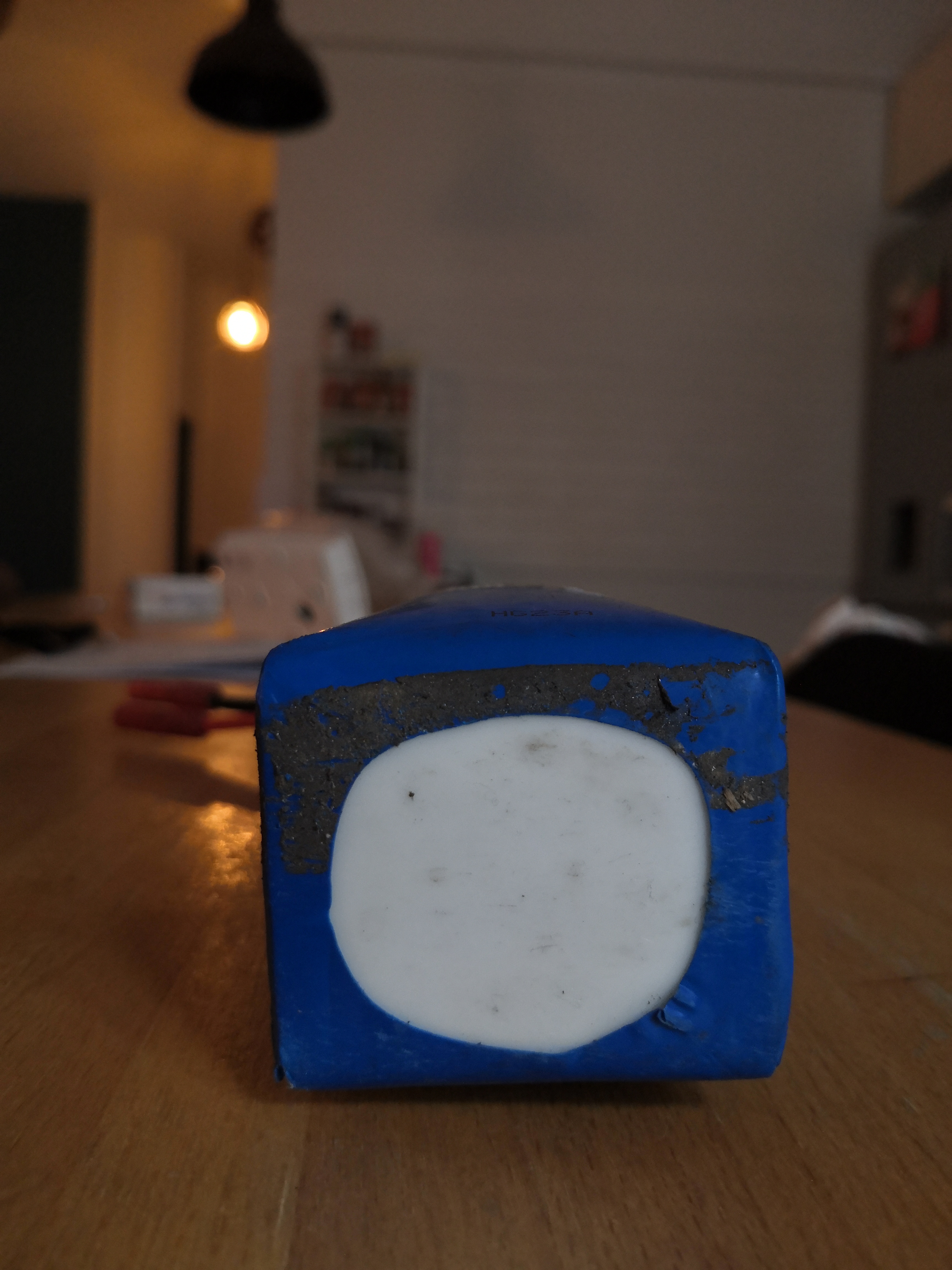

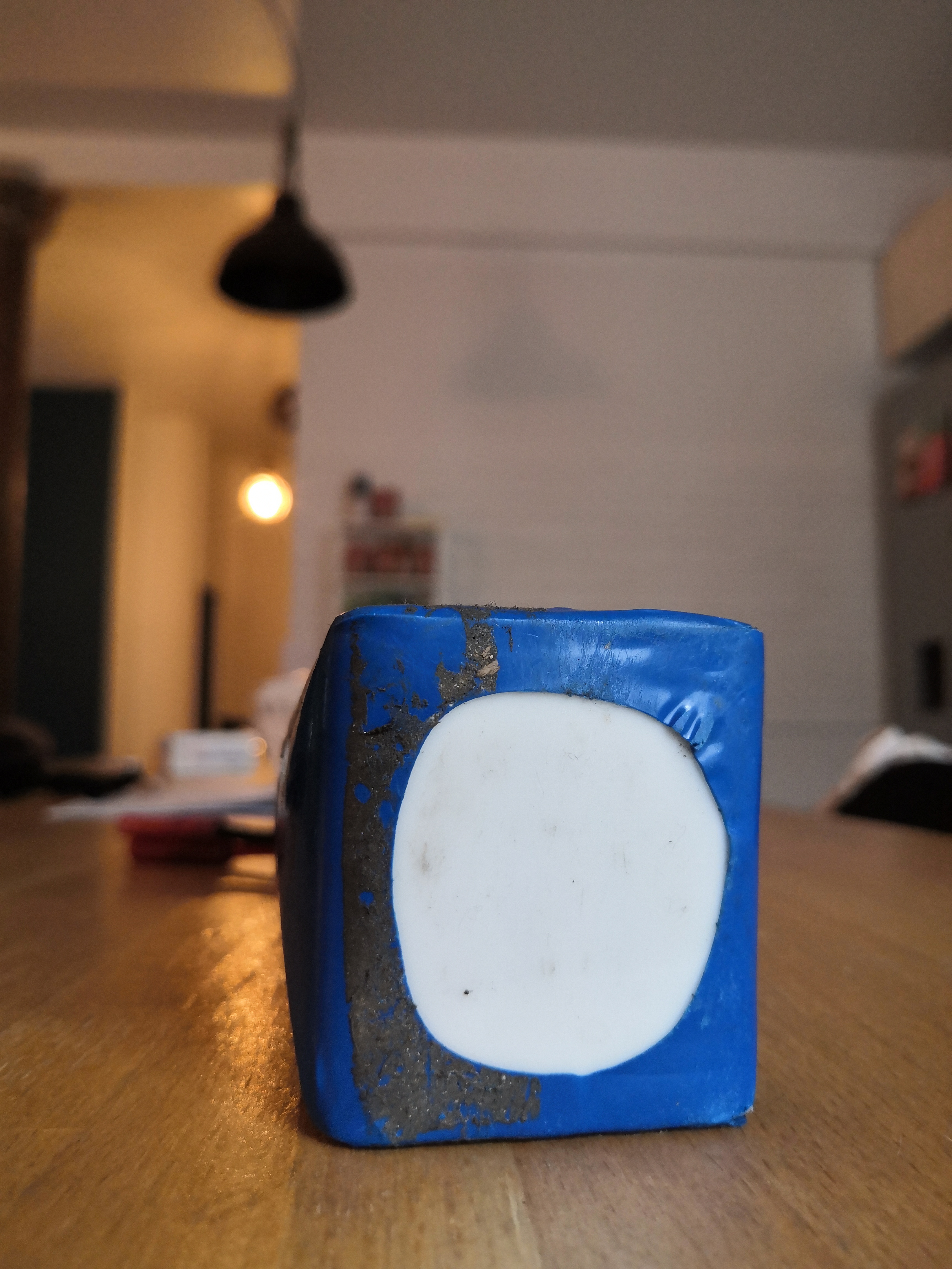

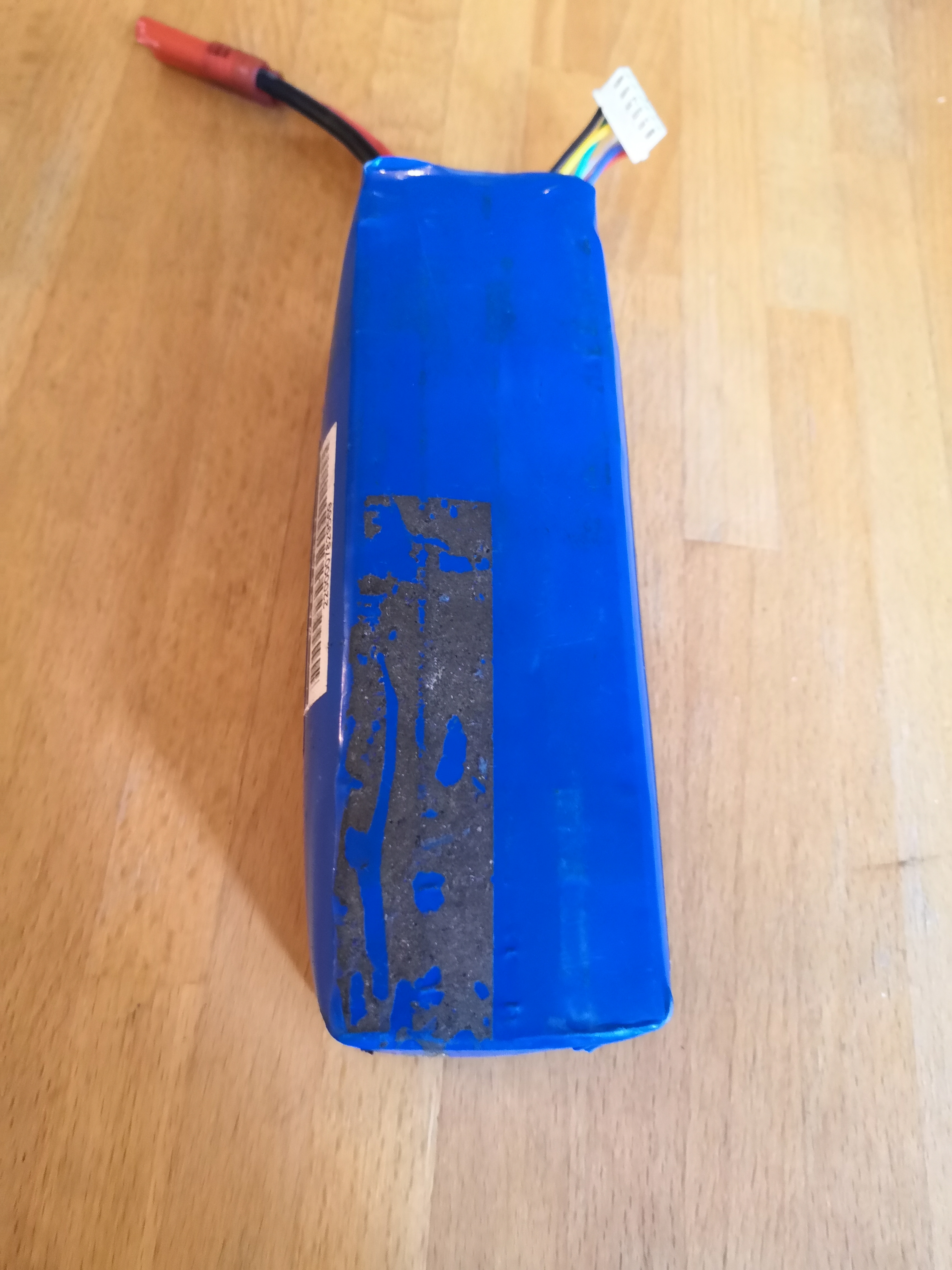

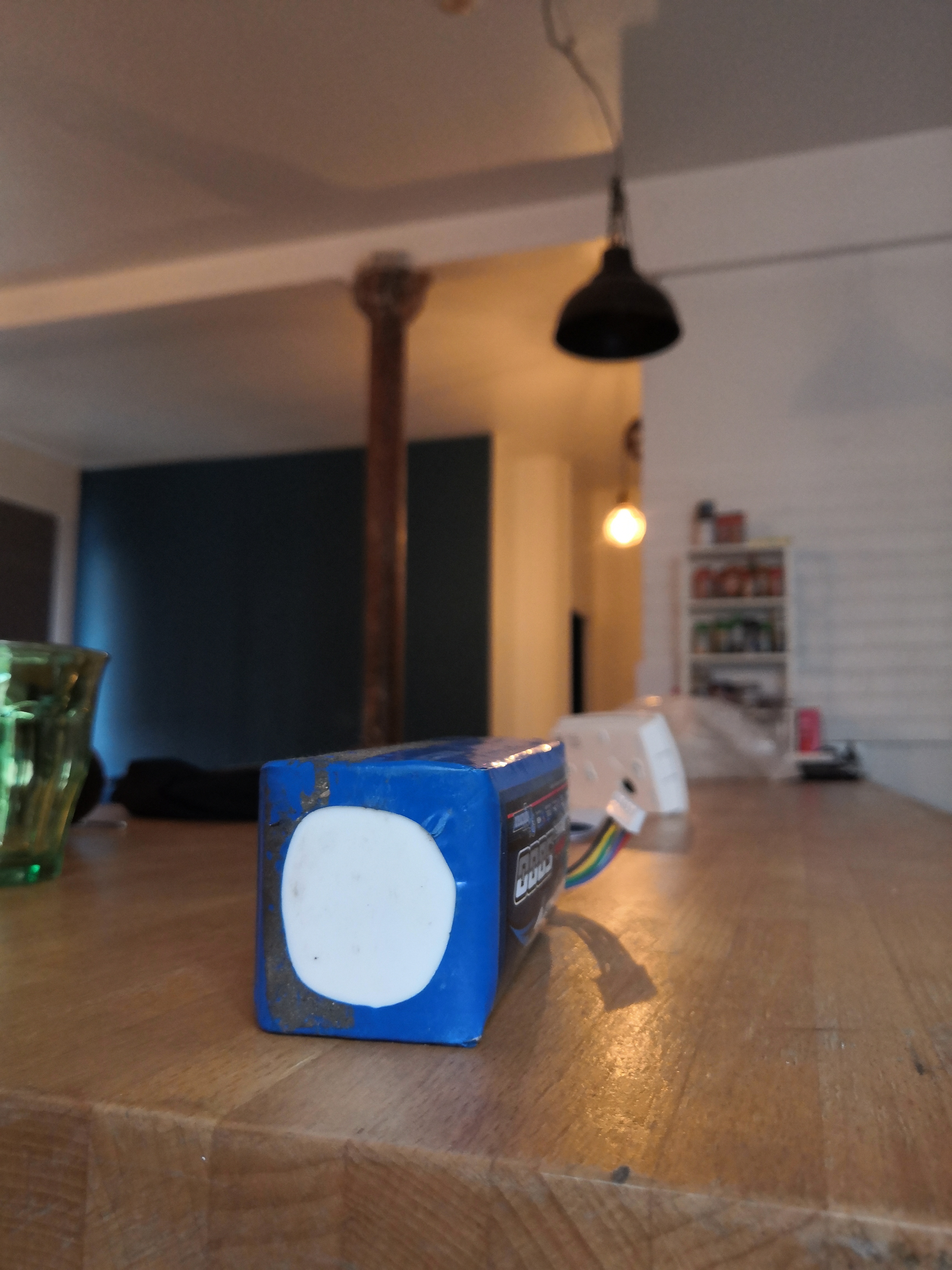

Finalement, je vais changer d’axe de bataille, puisque je viens de récupérer une mountainboard électrique d’occasion pour 300€. Je vais partir de cette base pour ensuite upgrader au fur et à mesure avec de meilleurs composants. Je posterai des photos ici de la bestiole et de mon avancement !
Par contre j’ai déjà un premier soucis : en gros, il y avait deux packs de batteries 5s lipo d’utilisées, mais la planche n’était vendue qu’avec une seule car l’autre abait éclaté suite à des essais / chutes. Mais j’ai l’impression qu’elle est gonflée.
C’est la première fois que j’ai une batterie comme ça dans les mains, et je vous avoue que je ne suis pas serein ! Pensez vous que je ferais mieux de m’en débarrasser ?
oui, déjà elle est un peu gonflée mais en plus il vaut mieux utiliser des cellules avec une usure identique sous peine d’user prématurément celles en bon état.
