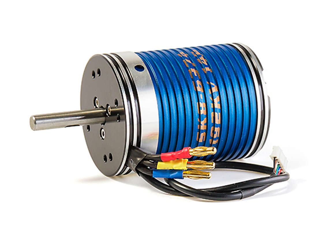

Cela dis j’étais persuadé de ne pas pouvoir utiliser cet ESC FSESC 4.12 50A for DIY electric skateboard | Flipsky – FLIPSKY a cause de l’intensité d’entrée de 50A. Je me suis dis que vu que la batterie était capable de balancer au moins jusqu’à 100A (20C * 5mAh que je visais de base, c’est correct ?), je ne pouvais donc pas l’utiliser. Mais je viens de me rendre compte que la version supérieure FSESC 6.6 With Aluminum Case and switch | Flipsky – FLIPSKY était limitée à 60A, donc pas beaucoup plus. Du coup je me pose la question : est-ce que ce premier ESC est utilisable dans mon cas, au final ?
Alors, la différence entre les deux ce n’est pas juste 10A de différence. Regarde les différences entre un vesc 4.12 ou un 6.6 y’a plein de discussions sur le sujet.
Niveau courant max c’est un paramètre à rentrer dans le vesc, ils n’enverront pas plus que ce que tu veux. En gros le vesc est le facteur limitant pour le courant à condition de la batterie soit capable de sortir au moins le courant max du (ou des) vesc.
Oui bien sûr ! Je me focalisais juste sur ça car je pensais du coup que c’était un facteur limitant dans mon cas, mais je n’avais pas bien compris à quoi cette valeur correspondait. Merci encore pour les explications.
Donc en soit, pas de danger ? Cela va juste impacter les performances ?
Niveau perf t’inquiète pas avec 2 6374 et 2 vesc 60A ça pousse déjà fort et t’as 10x de quoi te tuer.
Par contre si tu passes en vesc 6 passe aussi en 12s et je te conseille le module Bluetooth, ça permet d’avoir des modes de bridage accessible depuis le téléphone. Le mien par exemple est bridé à 25 à l’allumage en cas de contrôle mais j’ai un mode 35 pour la ville et 45 pour les zones moins peuplées. Le tout accessible en 3 clics et 15 secondes.
