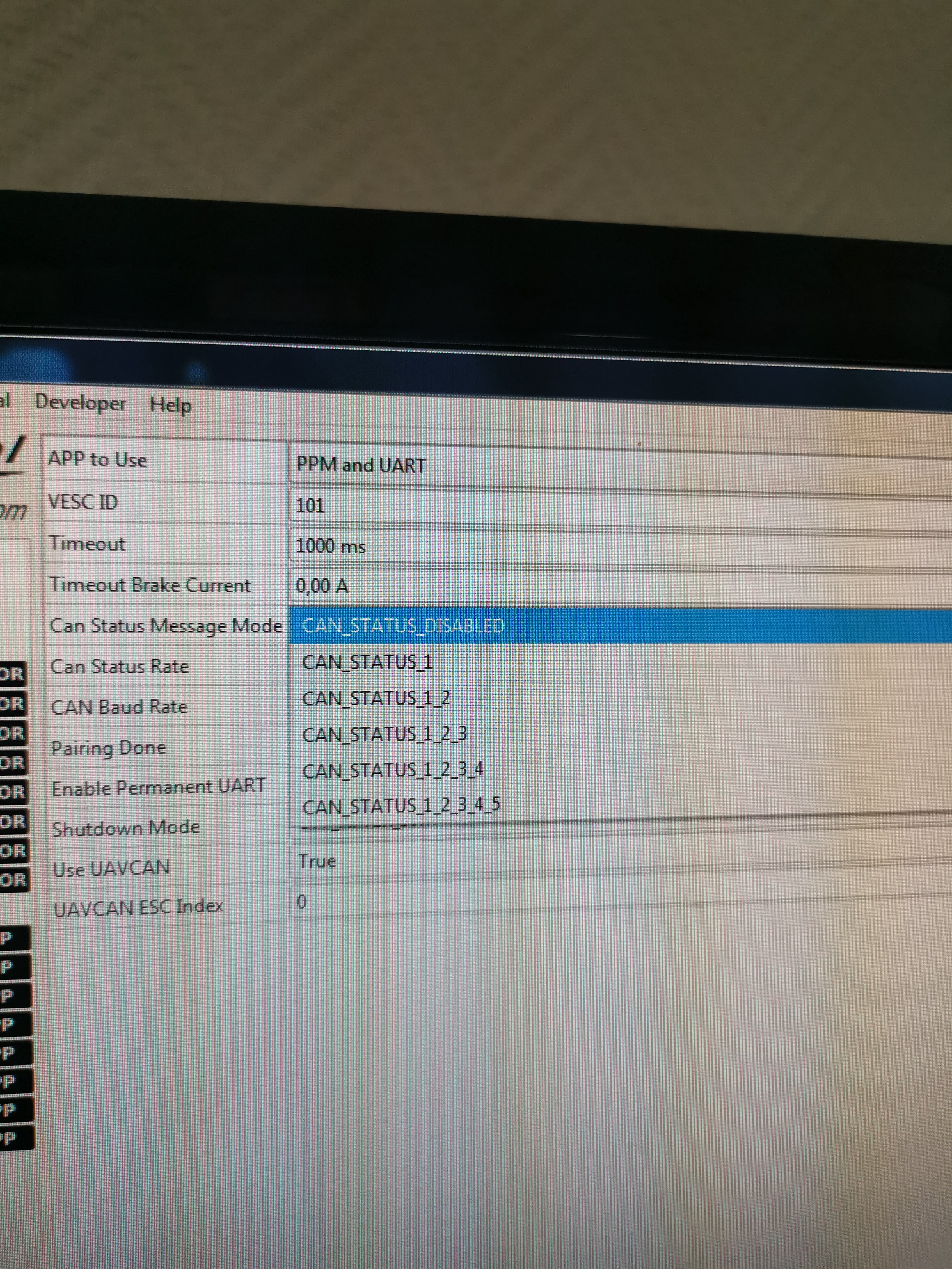

et pour le fait qu’un seul moteur tourne, (je présume que tu utilises le Can bus), il faut avoir cocher transmit over can 1_2_3_4 dans les paramètres (je sais plus trop ou… mais c’est pas dur à trouver)

Ok je suis dessus je regarde pour le transmit over can 1_2_3_4.

Le transmit over can 1 2 3 4 c’est sur BLDC Tool non?
Ici j’ai bien ça mais ça ne change rien :
C’est bon la transmission via can bus est opérationnelle. En fait une fois que j’avais choisi tel ou tel mode je ne faisais pas Write app conf…

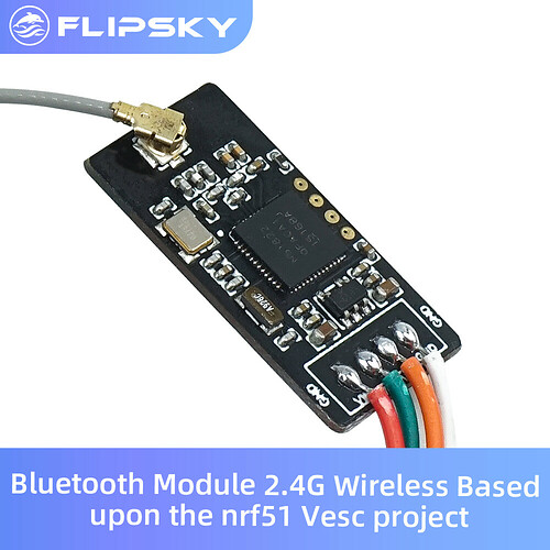

pour l’app, tu veux dire ackmaniac ? il te faut un module bluetooth et configurer la transmission de données de ppm à ppm+uart
J’ai pris des bushings chubby avec rondelle et cup de precision, je verrai bien si la stabilité est améliorée. J’ai ai pris en 88A et 93A.
Non pour l’app je parle bien de Vesc Tool à 2€ et quelques sur le playstore.
OK pour le module Bluetooth, ça se trouve facilement ?
Merci
je pense qu’il devrais être compatible.
Merci, c’est commandé
je connais pas ce truc, un module HM 10 sinon ?
