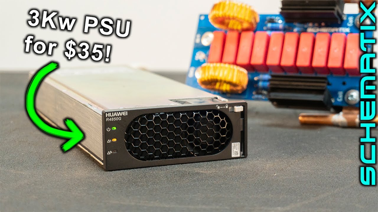

Déjà, je trouve curieux que ton alim soit rated 51 et pas 50.4 V mais après tout c’est du 12S pareil donc tu peux tout à fait prendre un chargeur d’atlas mais a 4A charge complète en 10 heures et charge normal dans les 7-8h donc bon…
Antonin bouyeure contactable sur Facebook vend ces alims déjà modé par des Chinois dans les 150E autrement ça peut faire un projet sympa :

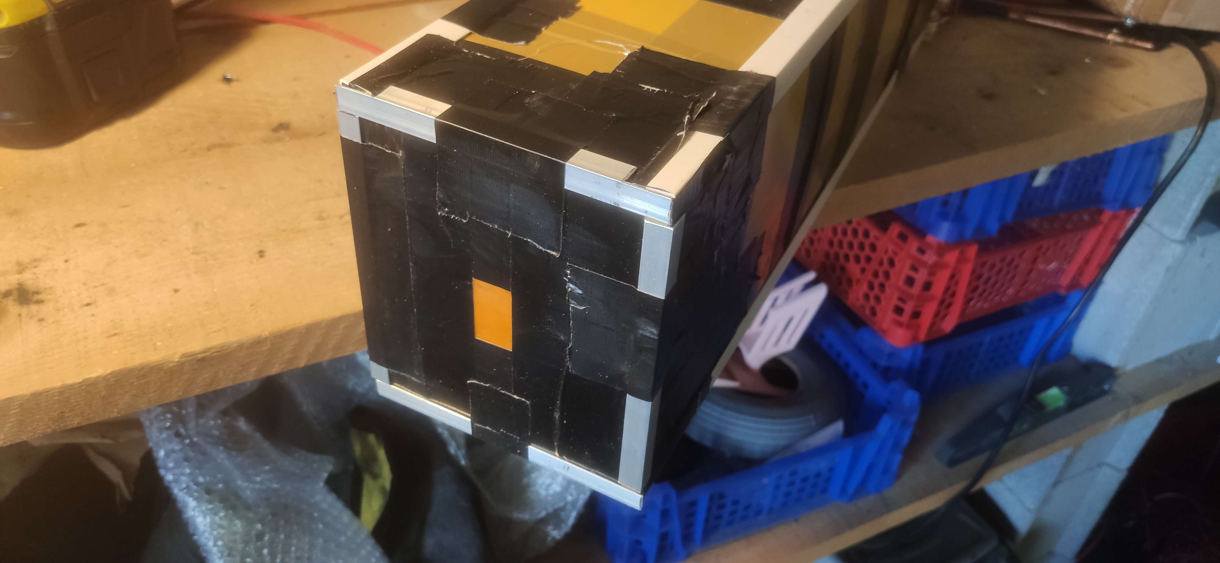

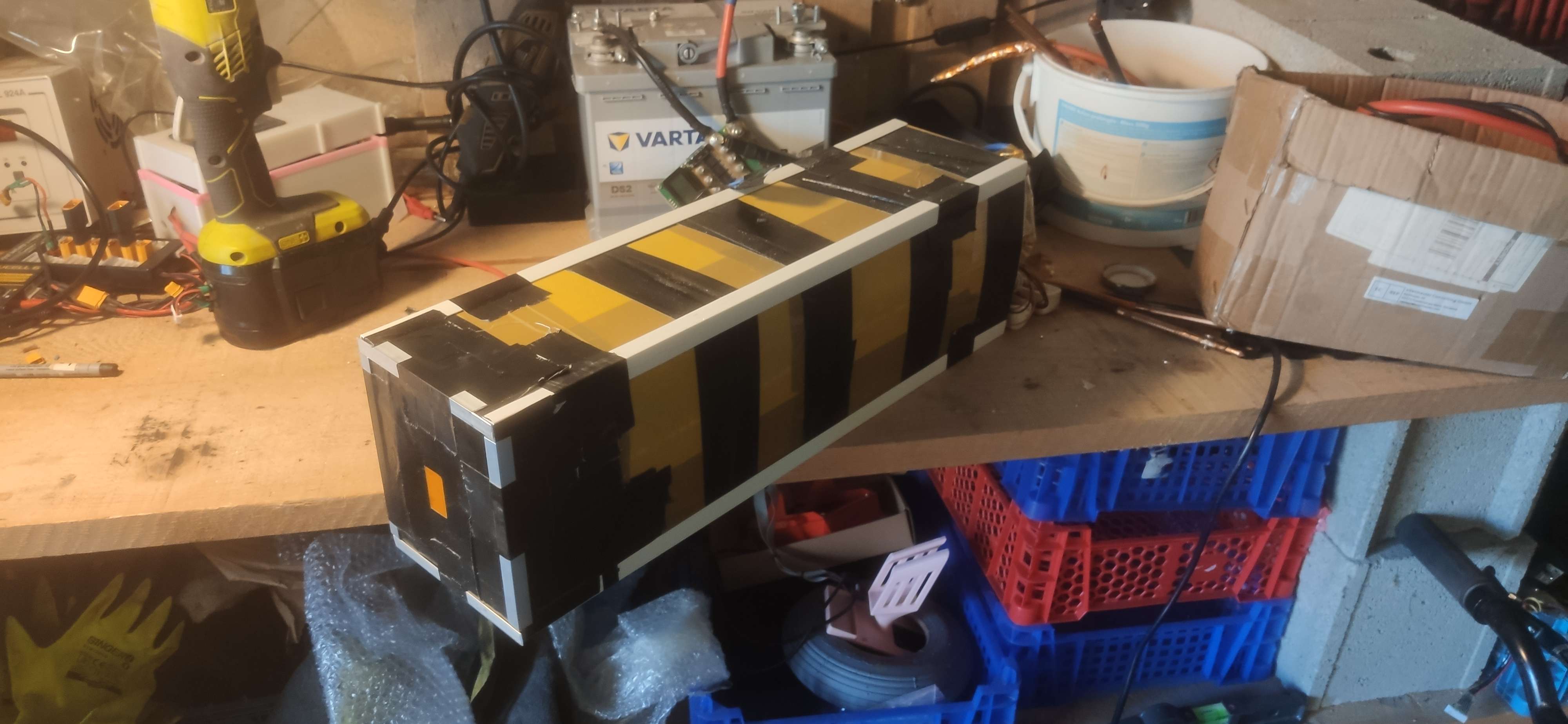

Manque juste une gaine thermo, ouvre l’œil voir si tu trouves une fine plaque/tôle de bois/métal/fibre dans la rue, couper comme il faut et placer sous la gaine (avec éventuellement des cornières sur les arêtes), ce sera super pour blinder le pack.
je n’avais pas vu merci
je m’attendais bien à ce genre de temps de charge, mais je pense que je vais partir sir l’option de l’alim serveur. Après une DIY ou pas, je ne sais pas encore.
Gaine thermo, j’en ai à foison donc ça devrais aller.
Placer sous la gaine, c’est-à-dire ?
Juste couper des rectangles dans ce que tu trouve et couvrir chaque face de la batterie, tu peux également te faire plaisir en rajoutant des cornières alu ou plastique sur les arêtes puis tu passe la grosse gaine sur l’ensemble
Une sorte de cage de faraday ? ou c’est juste niveaux protection ?
Juste de la protection, histoire de faire les choses au mieux. Rien de réellement nécessaire, up to you.

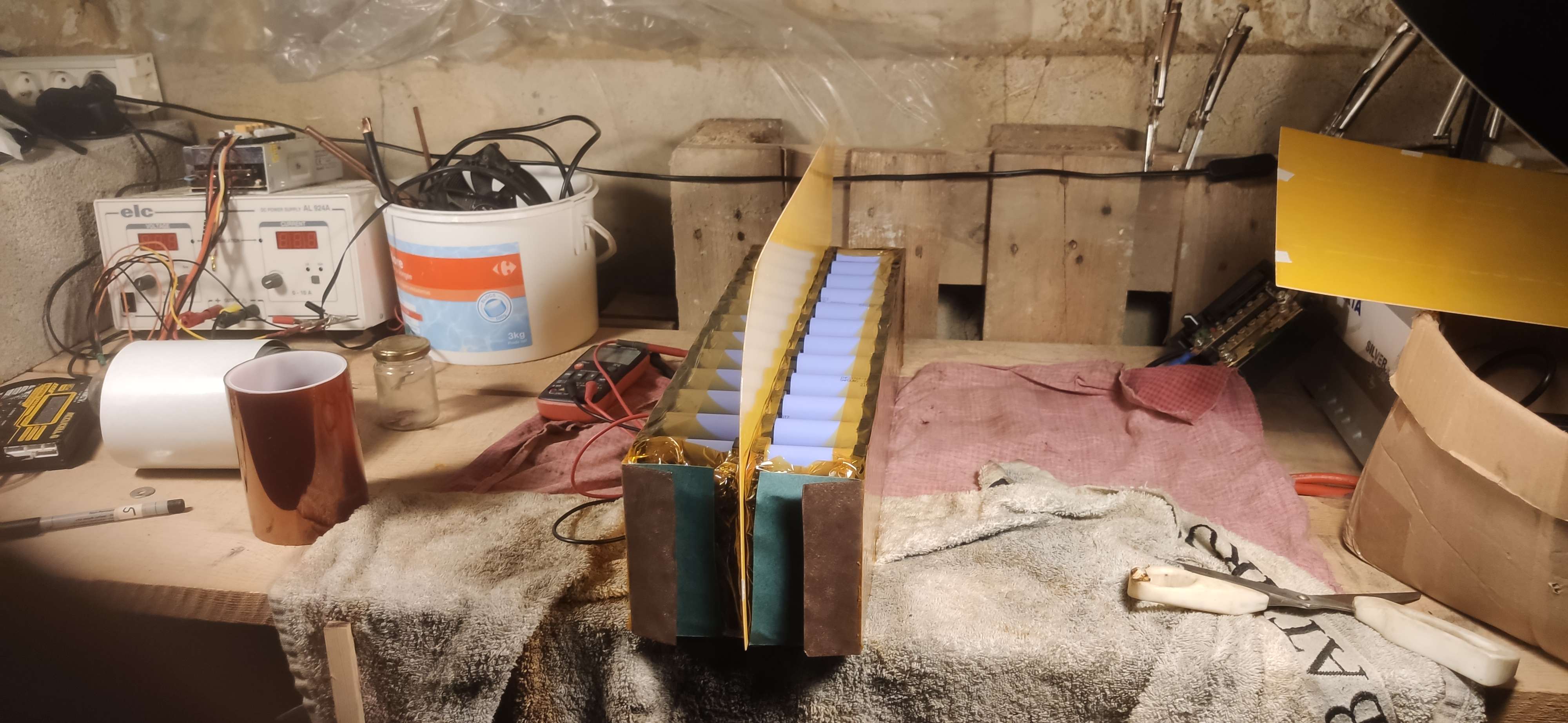

En plaque d’époxy pour reprendre l’exemple du pack spoté au cuivre posté plus haut
Le scotch fait dégueulasse, c’est juste pour maintenir en place le temps de passer la gaine bleu.

Est-ce que y’as besoin de ce genre de truc ? (j’étais en train de voir ci sur Amazon ça revenait moins cher ou pas)
https://www.amazon.fr/Isolants-papier-batteries-anneaux-adhésif/dp/B09GQPVV49/ref=sr_1_11?__mk_fr_FR=ÅMÅŽÕÑ&crid=3O4UWMGUNKXLX&keywords=papier+isolant&qid=1687646824&sprefix=papier+isolant%2Caps%2C72&sr=8-11
(c’est pas du 21700 je sais)
Y’en a besoin et je vais te les fournir n’en commande pas, j’en ai une tétra chier.
ok, nickel.
Par contre, je ne sais pas chercher où il n’y a vraiment aucun fishpaper sur amazon.
edit :
Ok, j’ai trouvé, ça s’appelle du papier d’orge, mais aucun en prime
Amazon j’en sais rien mais sur aliexpress c’ets la fête. Version 5P pour le multiple de tes 10P ca fera moins de travail. 60 gommettes pour 2.5 eur suffit d’en prendre deux plaques c’est exactement ce qu’il te faut et on en parle plus (et c’est exactement ce que j’ai déjà)
