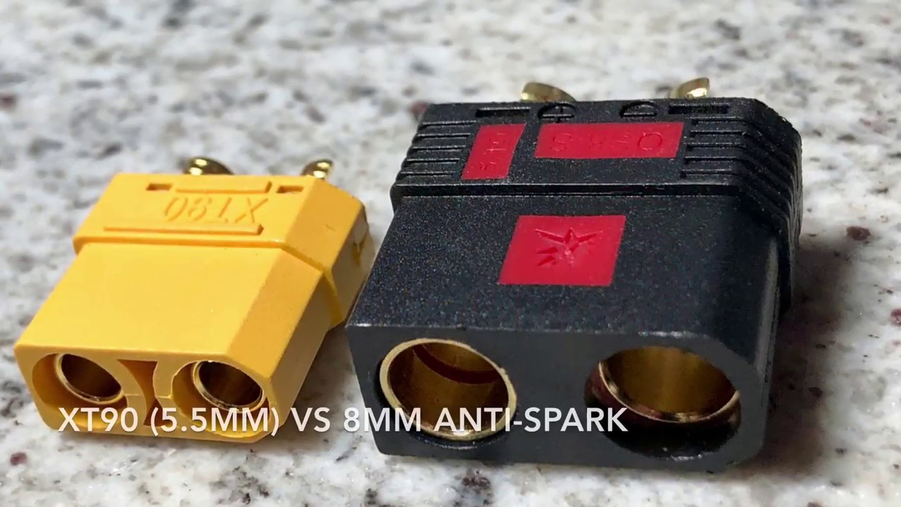

EDIT : Vu que tu vas peut-être avoir du gros câble tu pourrais remplacer le XT90 S ou pas par un QS8(S du coup) c’est tout à fait pareil avec fonction antispark et tout mais juste plus gros avec des pastilles à souder plus adapté à du 6-8 AWG. Il existe même des variantes avec 4 petits pins au centre de la prise, idéal pour alimenter ton futur convertisseur 12V sur une connexion dédier sans passer par une soudure sur le 6/8AWG par exemple

Je vais partir sur un QS8, plus costaud

Donc un QS8 en tant que « anti-spark »

Après le délire QS8 + gros câble c’est juste pour matcher les 350A de décharge potentielle de ton pack. Comme je l’ai dit, en pratique, tu vas sortir 170-200 max ce qui passe dans du 10AWG + xt90s. Sortir les grosses armes c’est surtout dans l’éventualité où tu prends avantage d’avoir un pack transportable pour aller le mettre sur une autre machine plus gourmande où il sera exploiter à fond genre petite moto, drift trike ou grosse trottinette ça c’est toi qui vois.
