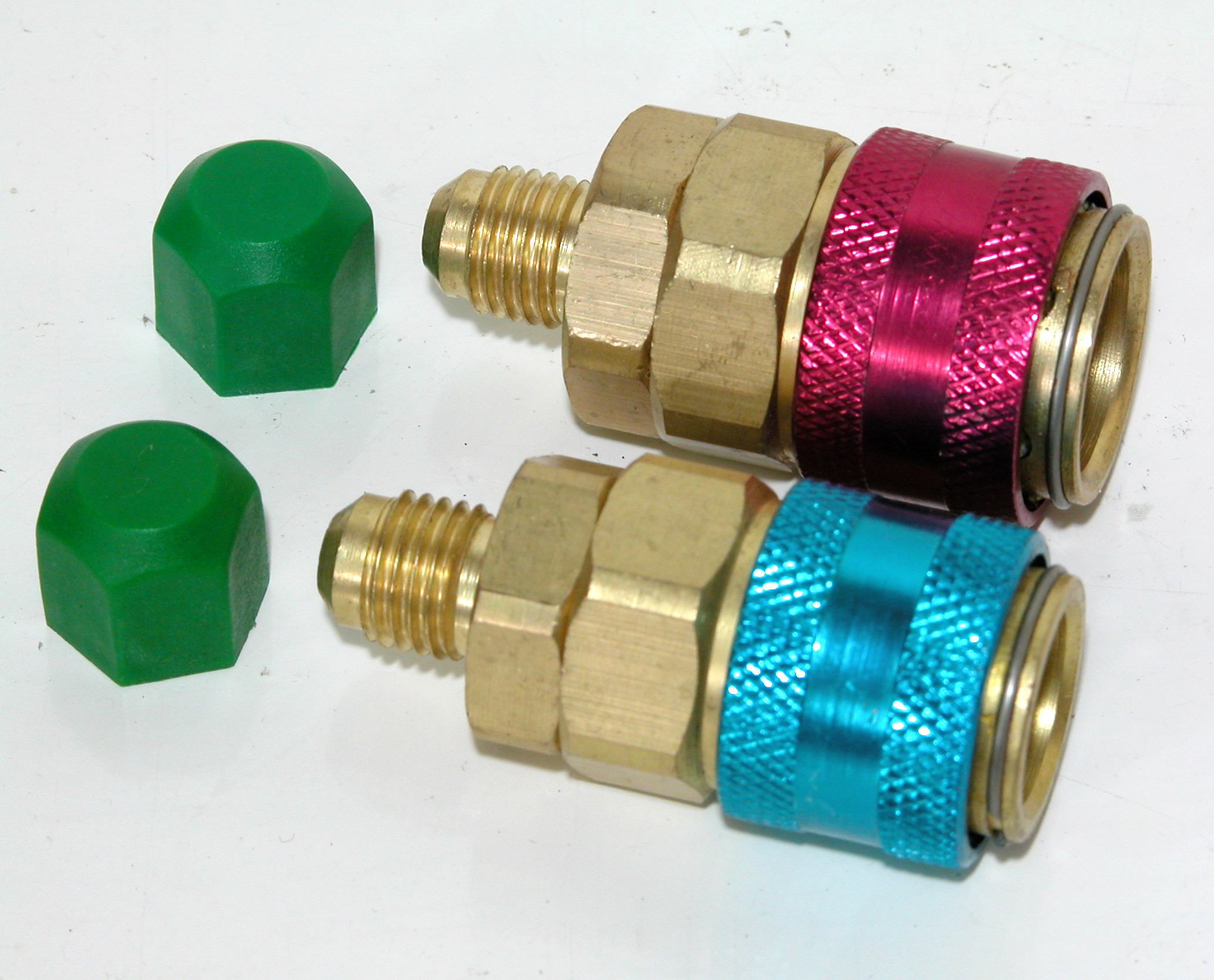

vous avez quoi comme raccord pour monter un tuyau de 6mm sur la pompe ?
c’est quel pas ?
j’ai un raccord qui « clips » le câble, j’ai pas le non en tête … je sais plus je crois que j’ai pris ça sur le site de la pompe
un raccord dans le genre
avec une tête comme ça
sorry …
c’était sur celui ci je crois :arrow: hardeman-distribution
