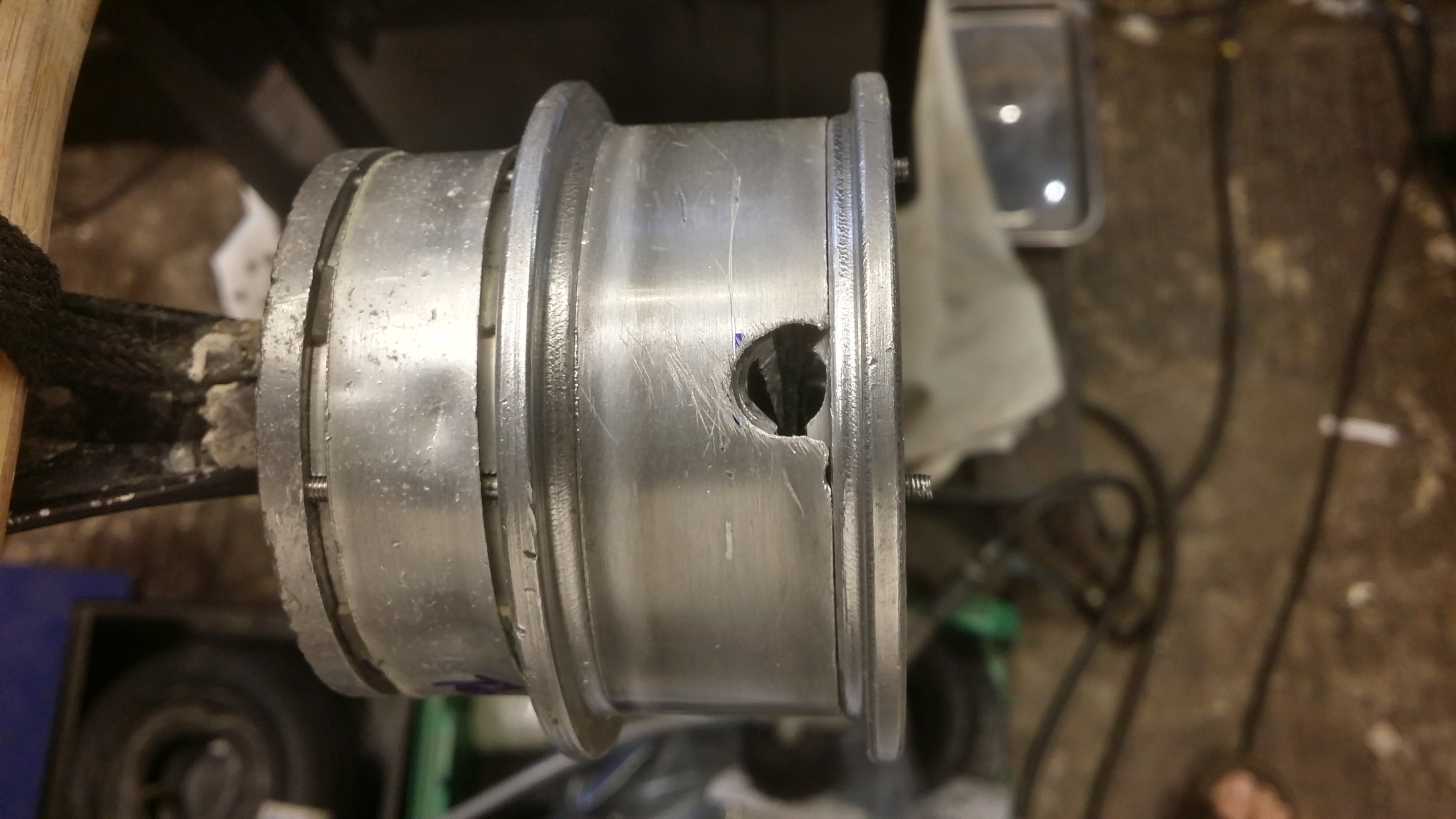

Hubs cramés car surchauffe sur un build 2WD en gommes de 105mm… sûrement des cours jus internes entre phases :geek:
explications dans le lien de ma signature :sunglasses:

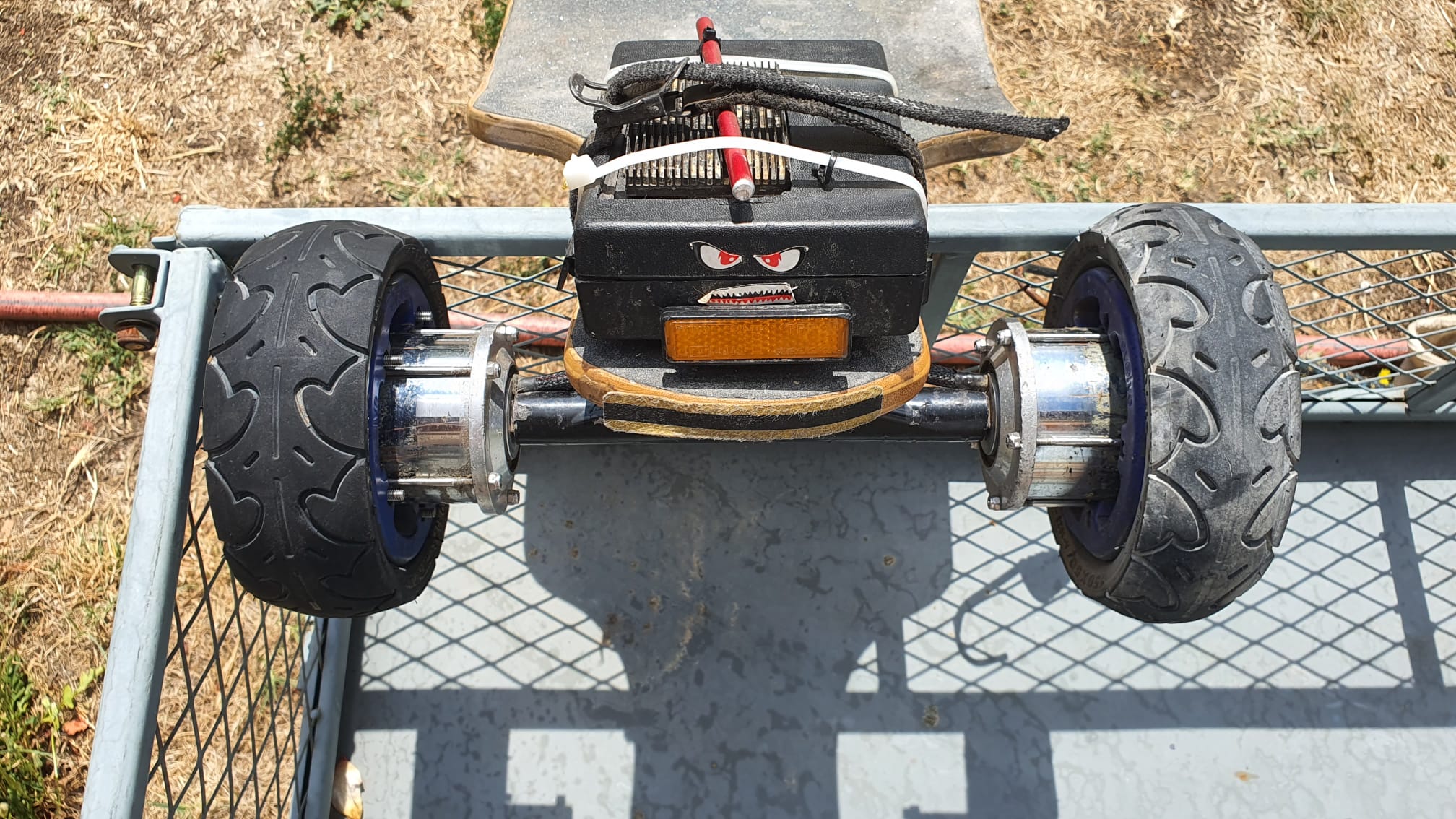

Après des expérimentations avec des mousses EVA à la place des chambres à air (sympa,mais pas fiable😑), Fini les crevaisons ..solution ultime .. pneu plein DIY en EVA :) - #42 par lurch
je repasse en chambres à air car j’ai trouvé le moyen de mettre la valve verticalement à l’extérieur du hub, et non couchée comme avant ce qui occasionnait des pincements/crevaison …
et il y a un ‹ fond de jante › en alu -un cercle de 70mm- pour pas que la chambre à air touche le hub et les vis…:wink:

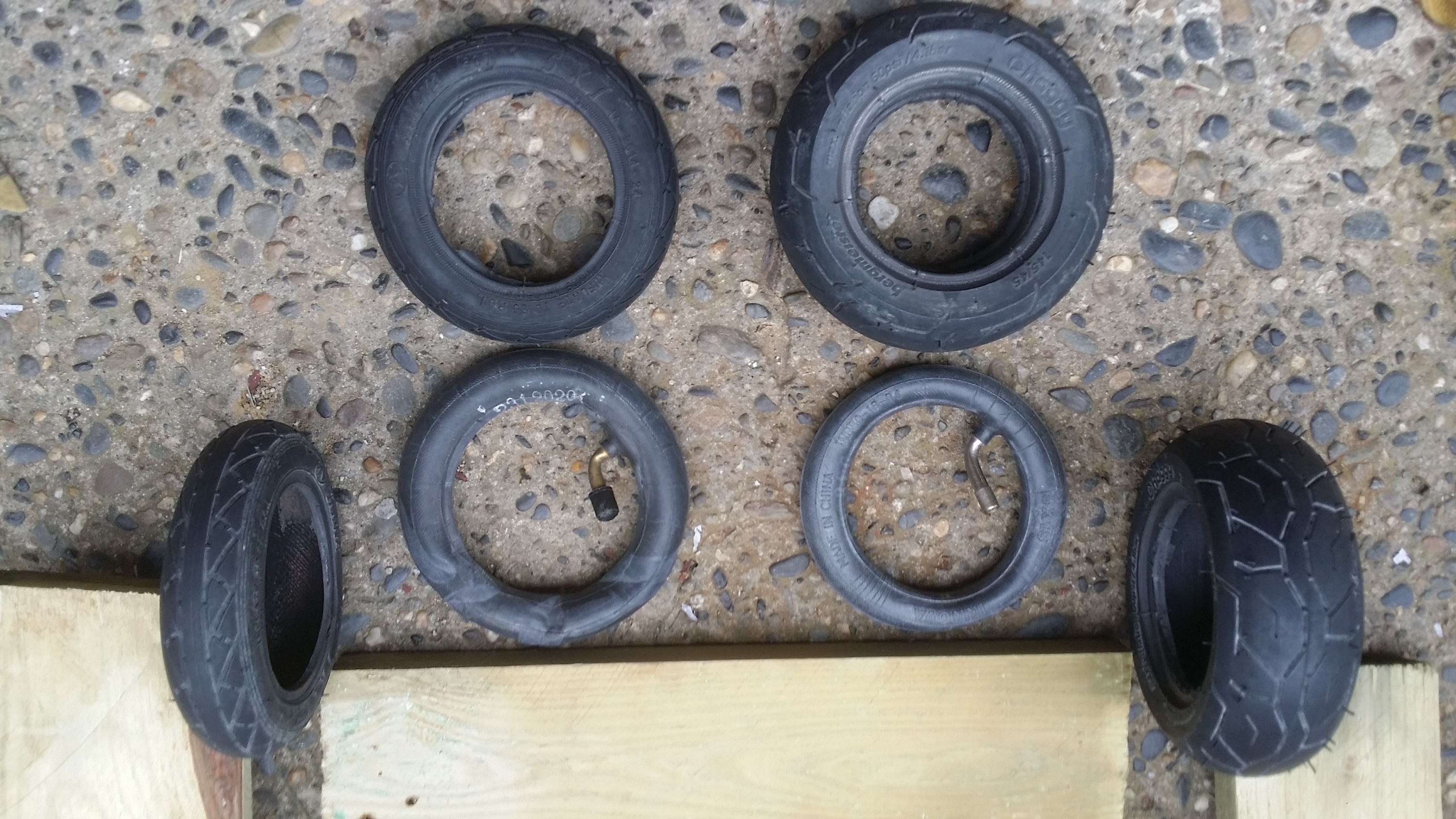

Un point aussi sur les chambres à air:
les bergmeister 145/45mm (5.7’x1.8’) sont livrés avec des chambres 5x1s trop petites(à droite),alors que les 5’x1’ Aliexpress ont des chambres 5x1 trop grandes … :confused:

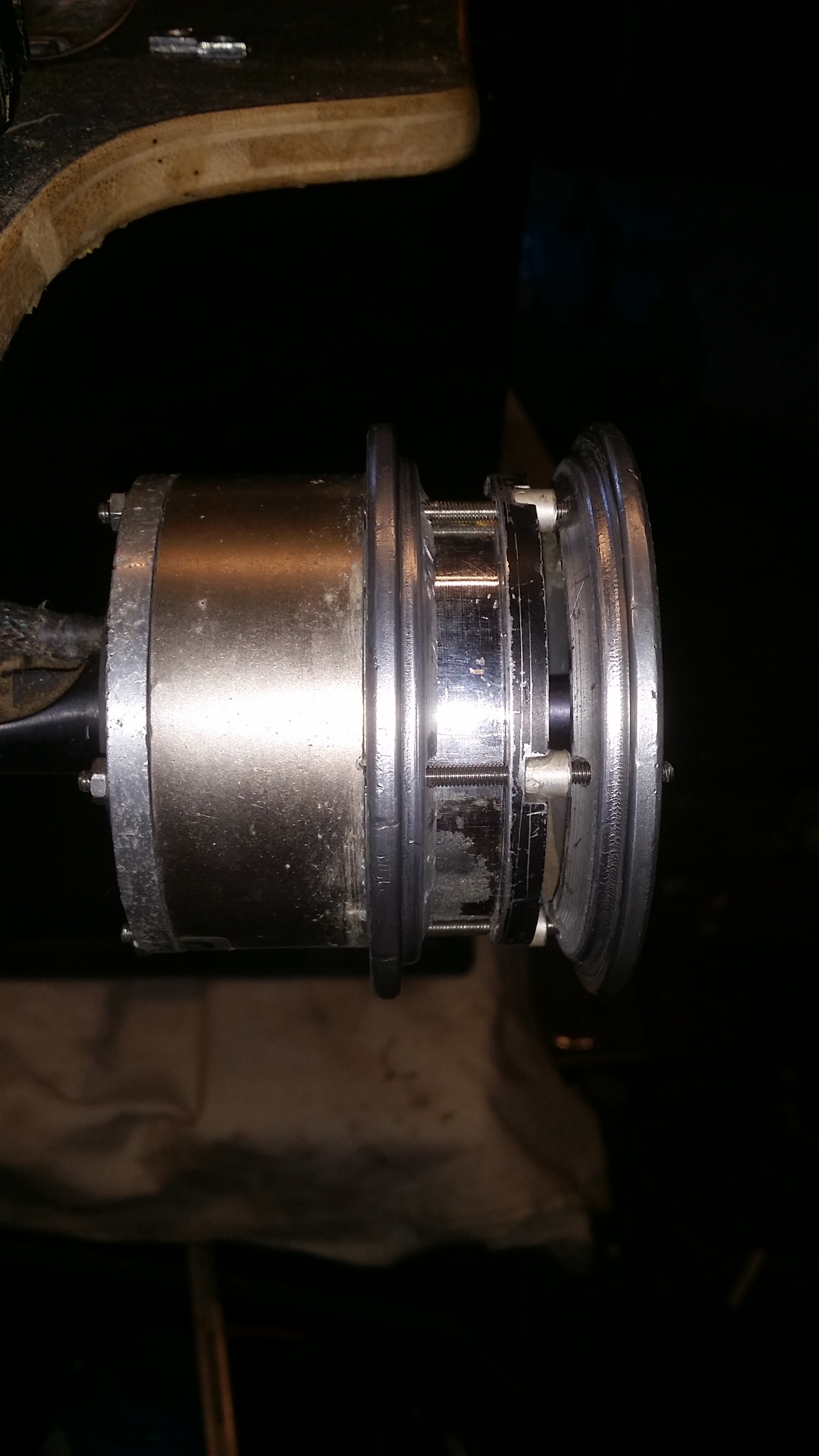

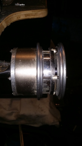

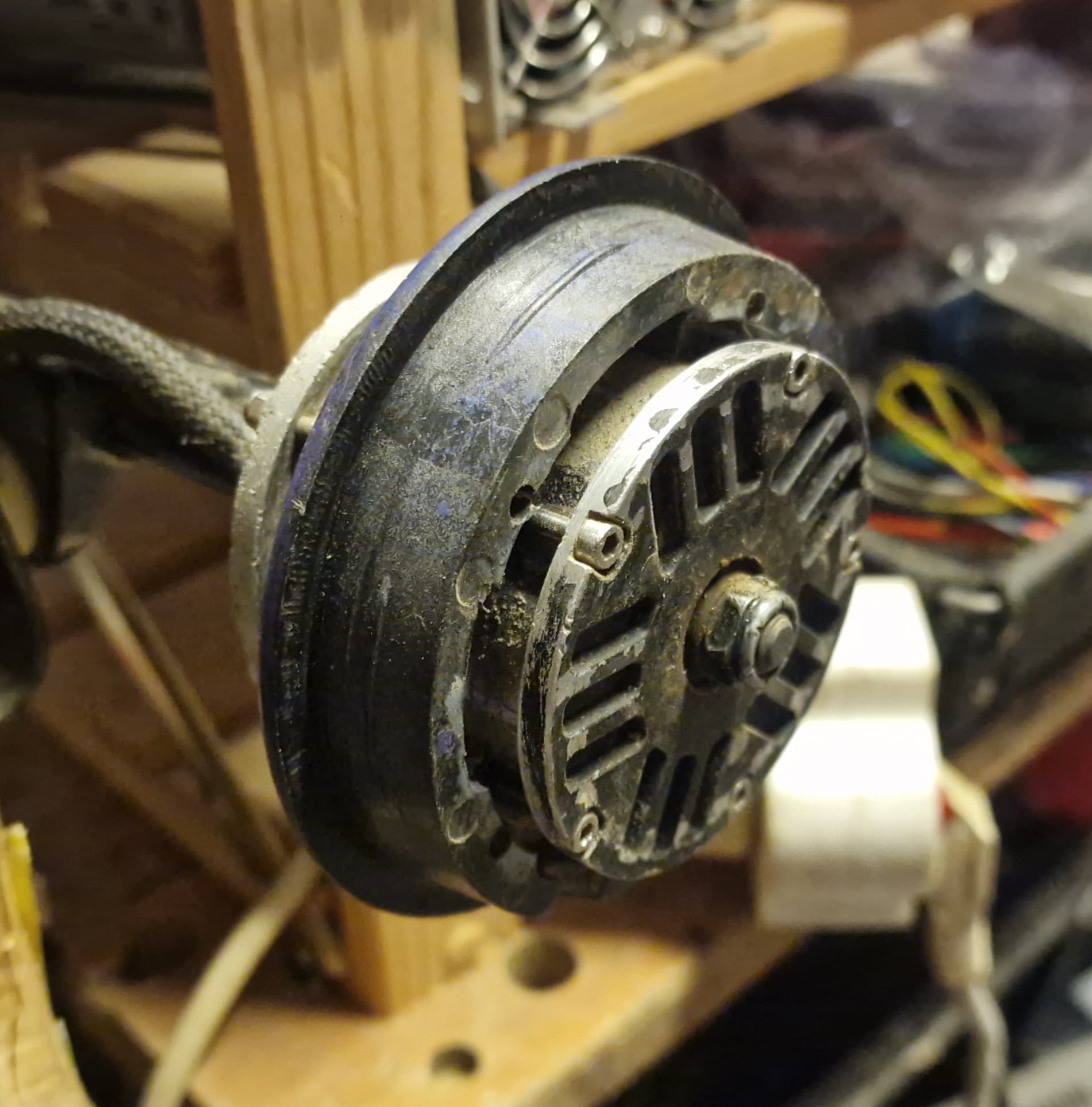

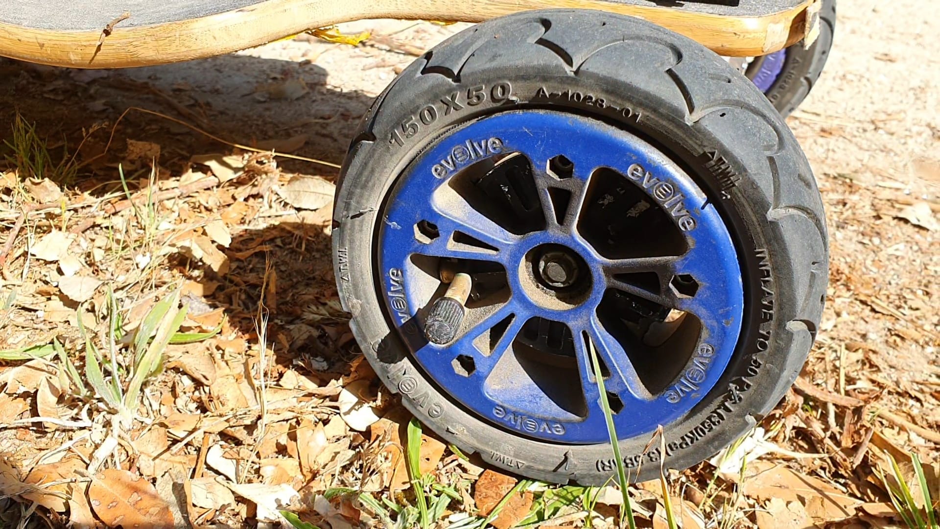

Aprés un passage par l’adaptation de jantes Evolve et leurs pneus 6’’ (94mm interne) ..assez facile : il suffit d’évider une demi-jante et 5 trous pour les vis M3 …
en version large ou etroite :
C’est encore un peu trop grand pour ces hubs au Kv 70 ,malgré le 4wd,ils chauffent exagérément en usage intensif.

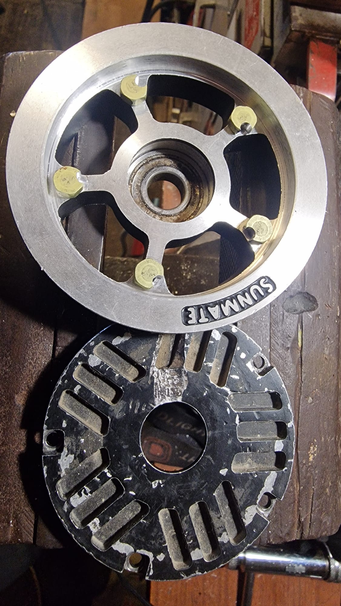

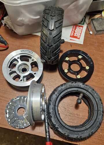

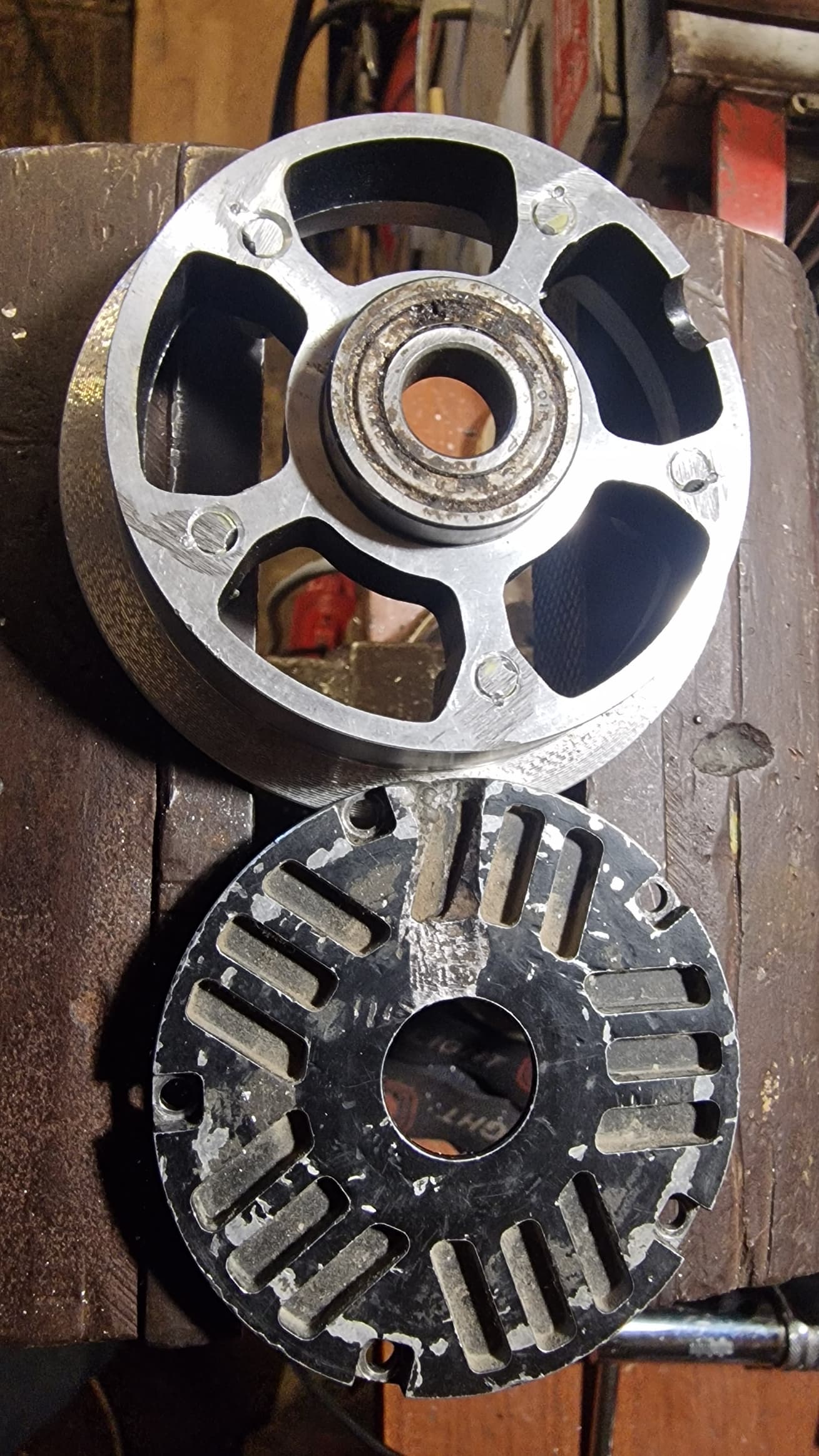

Je vais utiliser des Sunmate 5 branches 3" interne trouvées avec difficulté sur Alibaba .
Un passage au tour(il m’en faut un :star_struck:) pour pouvoir emboiter la ½ jante sur le hub , l’autre ½jante sera vissée depuis l’arriere du hub par les 5 longues vis M3 ..
petite difficulté , il faut que je perce des trous de 3.5mm au bord des trous 4mm actuels .
ça va forcement ripper , donc taraudage/bouchage des trous actuels avec de la vis alu ..
ça permet de percer les 2 jantes d’un coup bien alignées pour faire un filetage M3 sur la 1/2 jante externe ..
